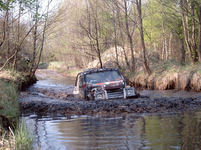

ein paar tage vor dem start hab ich das auto erstmals nach 10 monaten standzeit gefahren (fehler... Vertrau mir ), was gleich ein paar baustellen zu tage brachte. die hinteren radlager haben wir noch schnell vorher gewechselt, fix noch eine neue batterie gekauft und festgestellt, das die ZKD hinüber ist (temperatur zu hoch, wasserverlust, keine schlauchleckagen, gasbläschen). zum wechseln war keine zeit mehr. ein bißchen rumprobiert, kühlerdichtmittel brachte nix mehr, >also entschieden ohne motorhaube zu fahren (das einzige was einen nennenswerten effekt brachte).
auf der fahrt zu meinem co fred, wo der samu auf den trailer sollte, musste ich trotzdem 3liter wasser nachschütten, die aber größtenteils aus dem ausgleichsbehälter geblasen wurden.
rauf auf freds selbstgebauten trailer:

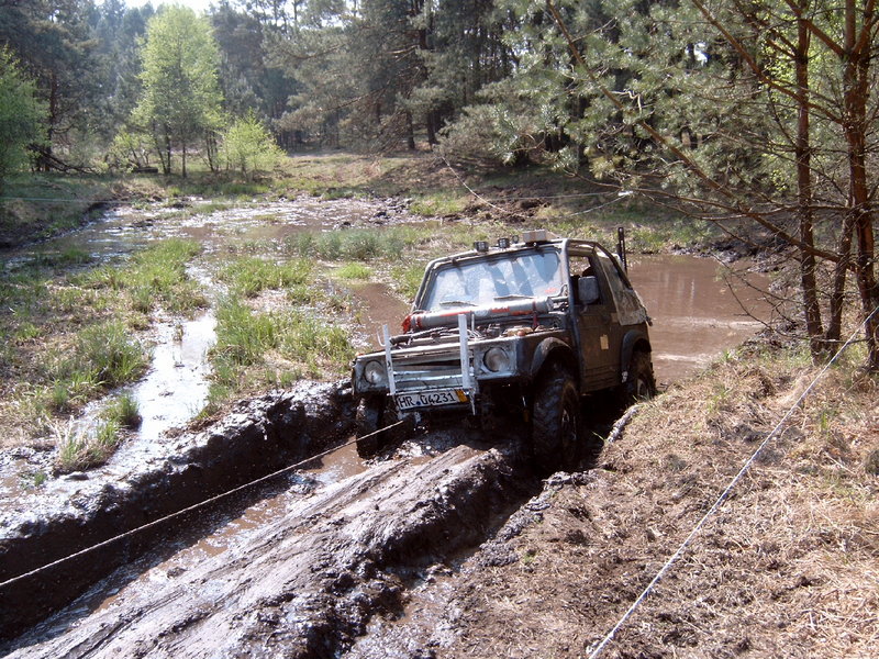

die ersten 6-7 stunden liefen sehr gut, obwohl das RB alles andere als eindeutig war.
2 sektionen konnten wir nicht fahren, das man dort über baumstammbrücken musste, deren spur für die samu-achsen mit den schmalen reifen zu breit war. und verrücken oder umfahren durfte man nicht.
die reifen waren geil, die Winde zog, der motor war durchs ständige fahren im wasser schön kühl.
als wir dann in 2 minuten durch ein extrem tiefes schwarzes loch durch sind (hardy dürfte sich noch dran erinnern, das dort im herbst 3 winden mit umlenkung an einem landy gezogen haben...), war mir endgültig klar, dass es richtig, richtig gut oder richtig, richtig scheisse wird...
...es wurde leider richtig, richtig scheiße.

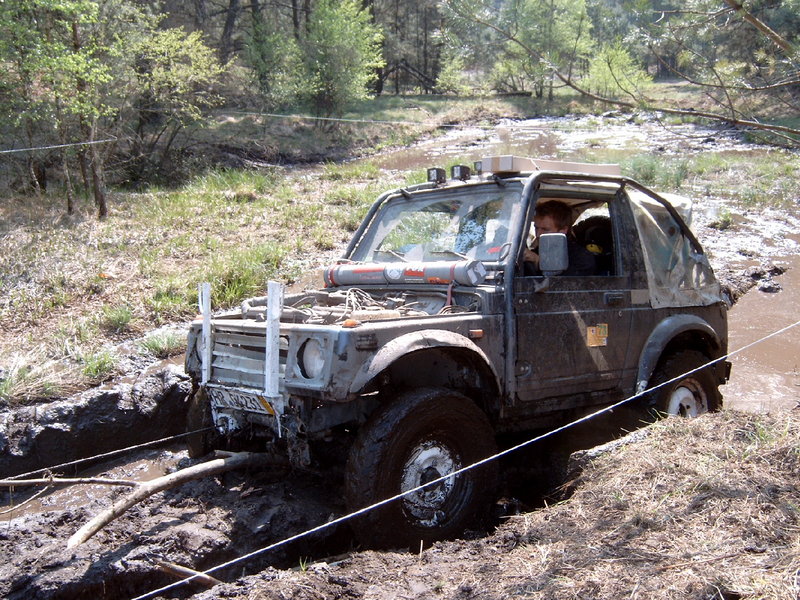

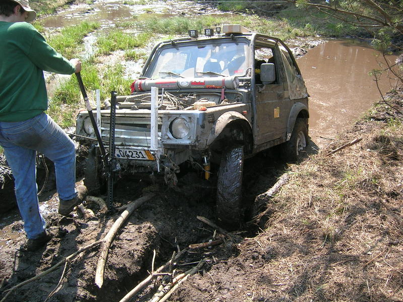

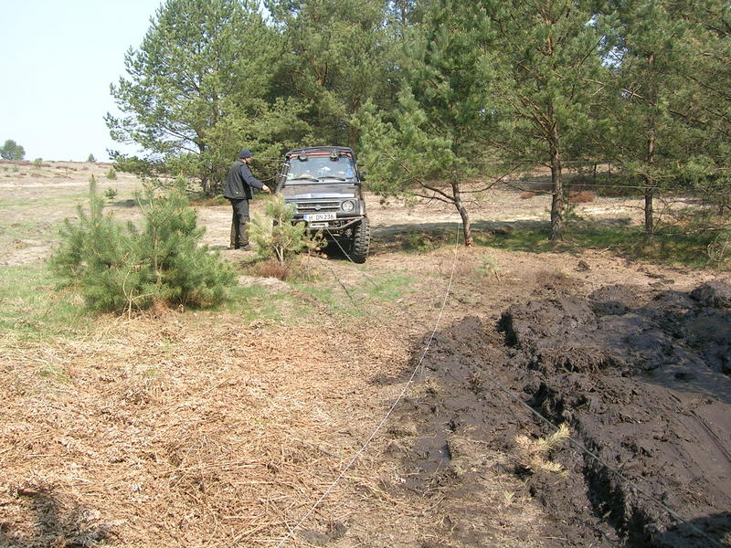

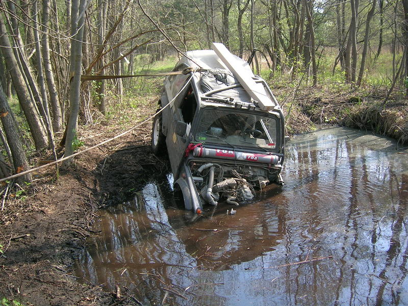

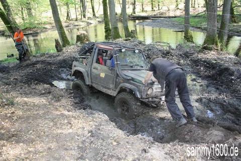

an diesem (eigentlich einfachen) matschloch versagten kurz nach einander ohne große vorwarnung aus noch ungeklärter ursache beide windenmotoren (relais schalteten, motoren verursachten aber sofortige kurzschlüsse die auch die batterie unmittelbar entleerten).

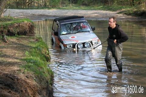

bergung durch marlo, der netterweise in der nähe war:
sitze trocknen, fehlersuche, lagebesprechung, ersatzteilanfrage...

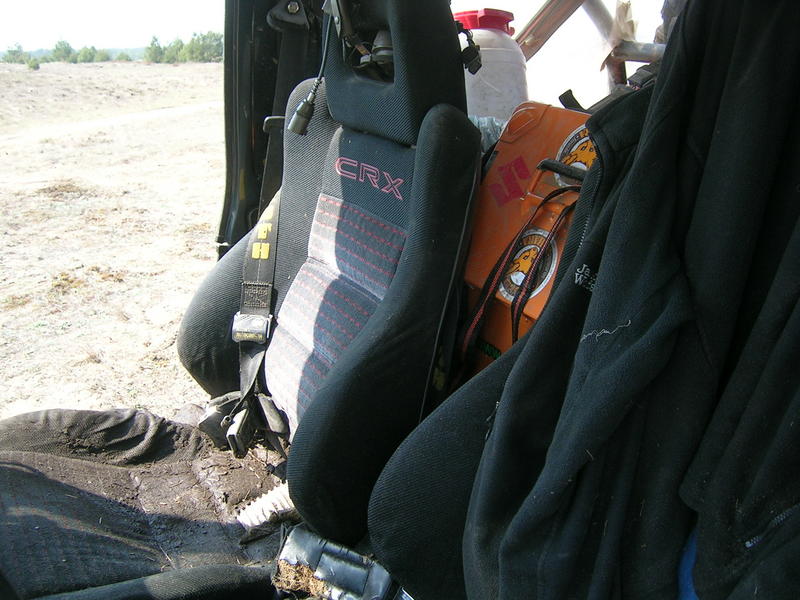

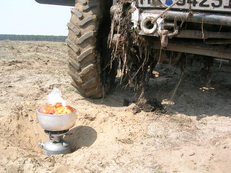

nach dem selbst die orangene zargesbox hinter den sitzen von oben voll wasser gelaufen war (das wasser stand bis auf kehlkopf/ tripmasterhöhe...), erstmal den kocher getrocknet, bevor es was zu essen gab:
dann entschlossen wir uns, ohne Winde weiterzufahren.

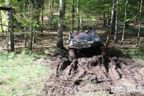

in der zwischenzeit hab ich noch ein paar bildchen gemacht und mir ein paar polnische würstchen reingedreht...
marlo im trial:

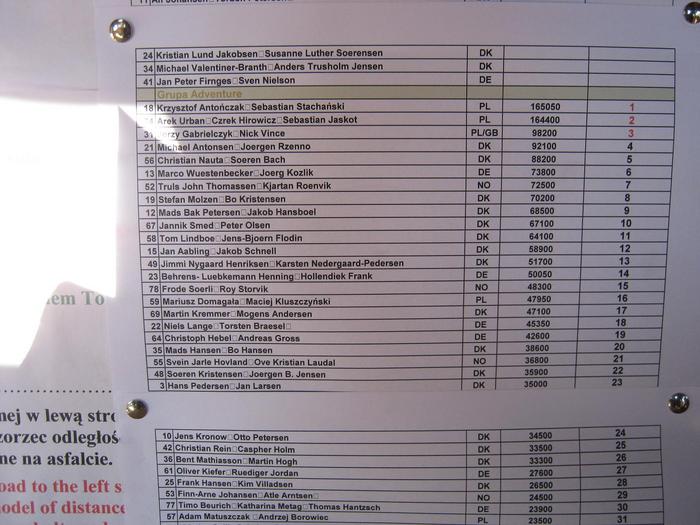

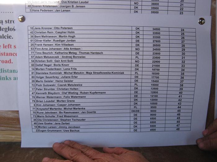

Du hast eindeutig gefehlt Supi . Hier die Ergebnislisten:
Wolfram
