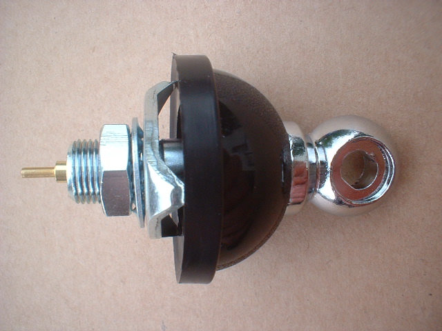

Wie bekommt die Antenne ihre Masse?
Wenn ich da ein Loch ins Blech bohre, mache ich doch erst mal Rostschotz drauf. Das isoliert doch.
Und der Antennenfuß sitzt auf einem Gummipuffer mit dem das Loch abgedichtet wird.
Quasi von unten über die 3-eckige "Gegenplatte" Smile

Super. Vielen Dank.
Hab grad mal nachgeschaut.
Bei meiner Antenne ist eine Mutter mit so einer
Art Zahnscheibe dran. Die wird dann den Kontakt im Blech herstellen.

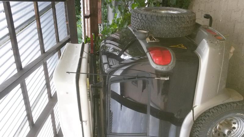

So. Ich hab es endlich geschafft die Antenne und das Funkgerät ein zubauen.
Ich hab mich jetzt für diese Stelle entschieden.
Ich habe allerdings bei der Stehwellenmessung einen Wert
Von 3 traurig
Beim anziehen der Antenne hat sich irgendwann das Gewinde mitgedreht.
Kann da was kaputt sein?
An der Antenne kann man nichts einstellen.
Die ist vom Hersteller schon voreingestellt.
Kann ich irgendwas tun um eine bessere Stehwelle hin zu bekommen?

Naja, nimms nicht uebel aber am Ende hast Du eigentlich alles an Informationen zur Platzierung ausser Acht gelassen und das Ding direkt neben die Karosserie geschraubt, entgegen der Empfehlung unseres Funkspezialisten...

Ja Nee, oder? . Ich konnte mich aber nicht dazu durchringen die Antenne ins Sichtfeld zu bauen . Ich habe es aber an ein großes Blechteil geschraubt und
Soweit wie möglich übers Dach raus schauen lassen. So das das Auto im Winter noch in die Garage passt.

Ich habe an meinem G die Antennne nie als stoerend empfunden, dazu is die viel zu duenn. Aber gut, nu is das Loch im Blech ;)
BeitragVerfasst am: 27.08.2015 21:27:28    Titel:
Wenn du jetzt nicht dieses doofe Loch in der Karosse hättest fänd ich die Aktion ja lustig. Tröst
In dem engen Winkel zur Karosserie kann die Antenne keine 50 Ohm Impedanz haben.
Helfen kannst du dir jetzt mit einer kleinen Matchbox.ZB diese hier http://www.mwf-service.com/shop/zetagi-mm-27-mini-matchbox-26-28-mhz.html
Die Matchbox entweder direkt am Antennenfußpunkt oder Lambda 1/2 mal Verkürzungsfaktor des Antennenkabel entfernt einschleifen.
Der Verkürzungsfaktor vom RG58 Kabel ist 0,66.Das heißt,du musst die Matchbox über ein 363 cm langes Kabel an die Antenne anschließen.
Das Stehwellenmessgerät direkt vor der Matchbox einschleifen.Sonst gibt's Fehlmessungen!

Danke für die Tipps.
Ich habe noch etwas rumprobiert und jetzt eine einstellbare Albrecht-Antenne montiert.
Die sollte eigentlich zuerst dran. Der Nachteil ist das die starr ist. Ausserdem ist sie ca. 30 cm kürzer. Deshalb hatte ich mich für die andere entschieden, da die eine Feder am Fuss hat.
Mit der Albrecht-Antenne bekomme ich bei genau senkrechter Montage und etwas Einstellarbeit eine Stehwelle von 1,2 hin.
Ich denke, das das OK ist und ich das erst mal so lassen kann.
