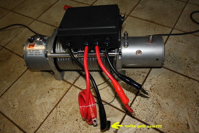

Off-Road-Andy hat folgendes geschrieben:
nun hab ich mir auch eine Winde zuglegt!
Laut diesem Bild
kerkermeister hat folgendes geschrieben:
müßte der Gelbe Anschluß ganz unten sein!?
Bei mir ist kein Gelber dabei...
ich geh davon aus das das der gelbe sein sollte, oder?
Ja , wenn mann sie zurückverfolgt wo sie herkommen

Danke, wollte nur noch mal sicher gehen!

Die Winde war schon richtig, auch die Farben - nur die Einbauanleitung lag falsch. Hau mich, ich bin der Frühling

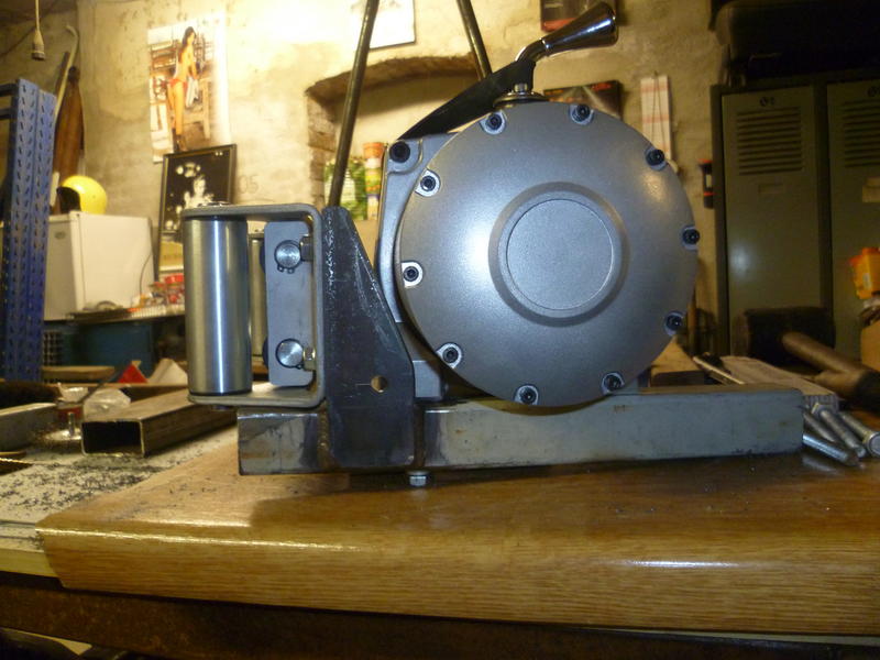

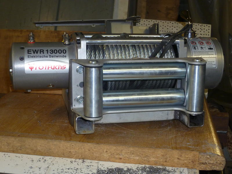

Ich hab mir jetzt auch so'n recht günstigen Chinakracher eingefangen ... Heiligenschein ... Grins
... hier auf den Bildern schon mit einem Teil der Windenhalterung zu sehen.
Jetzt aber mal eine Frage zur Winde:
Macht Eure beim Spulen auch relativ ungleichmäßige Laufgeräusche (vom Getriebe her)?
... oder summt Eure doch relativ sonor /gleichmäßig? Unsicher

die Jault wie ne alte Kaffeemühle mit nem lagerschaden Hau mich, ich bin der Frühling
hört sich für mich auch so an als wenn da was im argen sein müsste - aber hab meine nu komplett zerlegt und neu gefettet und dabei keine auffälligkeiten festgestellt - sieht alles ok aus .
hab das ding für die zeit in der ich sie hab schon zich mal im Einsatz gehabt - teilweise den Chero mit dem Patrol mit 2 tonnen hänger am Haken ganz passable steigungen hoch und sie hat es gepackt ohne das die geräusche sich verschlimmert haben .
BeitragVerfasst am: 14.02.2011 13:11:11    Titel:
Diese Winden haben allesamt ganz ärmlich konstruierte Bremsen, die etwas unrund laufen und daher diese Geräusche verursachen. Nicht vergessen, dass die Motordrehzahl über die Bremse auf die Antriebswelle übertragen wird, sich also die Bremskonstruktion auch mit 4000rpm dreht. Da wird jeder 10tel Millimeter Fehltoleranz zum Problem und das Ding "schägt" gegen das Gehäzse der Trommel.

Trooper und Flashi, danke für Eure beruhigenden Worte ... Ja
... is bei den Teilen also mehr oder weniger normal ... also alles im grünen Bereich Grins
Irgendwo müssen bei dem Preis ja (verständlicherweise) Abstriche gemacht werden.
