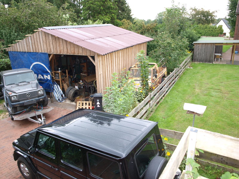

Ich habe grade letzte Woche festgestellt, dass der 463 350 GD mit Bluetec ganz gut abgeht Love it . Nur für das Gelände ist der ein bischen schade Ja Ja ,
Er ist hier im Vordergrund zu sehen. Die Leistung ist OK, Beschleubugt mit 2,5 t Anhang wie ein Golf GTI oder so.........
