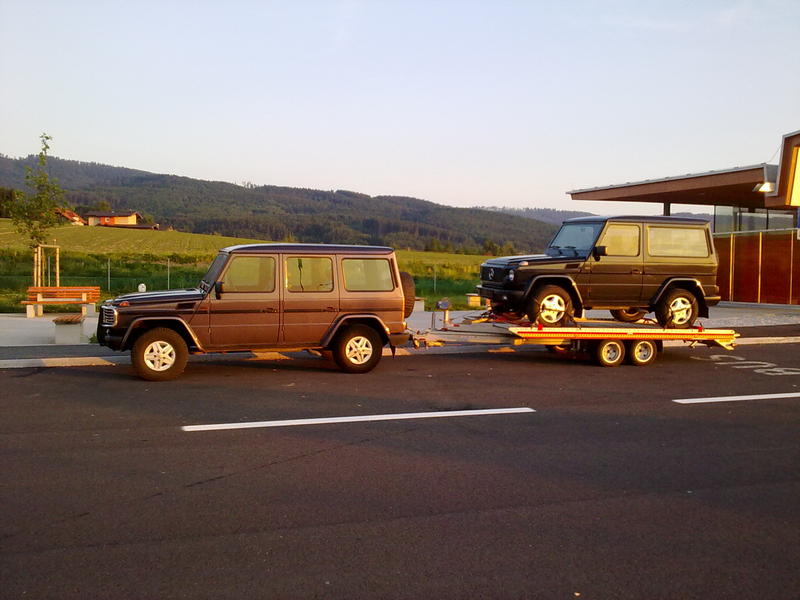

Ich fahr im langen 463er einen 3l OM603A, damit lässt sich auch mal ein 2. G auf dem Hänger ziehen ohne am Berg gleich von LKWs vernascht zu werden.
Mein Spritverbrauch, für Langstrecken (ohne Hänger Supi ) nehm ich meist meinen 44, Wechselkennzeichen sei Dank!
