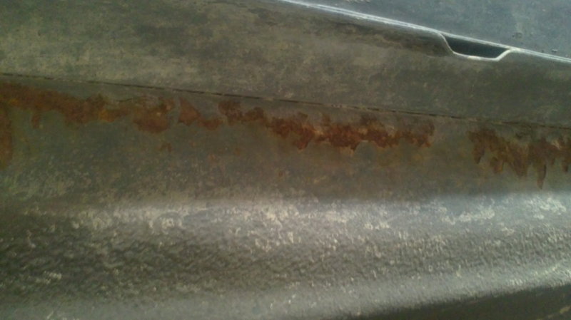

-rost an den schwellern
-ein bischen rost h.l. kofferraumboden neue karosse in aussicht

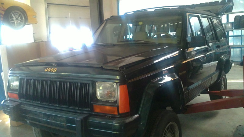

viel hat sich nicht geändert, allerdings hab ich jetzt eine guterhaltene spender karosse, ohne motor und getriebe, mitelfristig sollen sich dann aus 2 eins ergeben.
sonst ist kein rost zufinden ;-)
