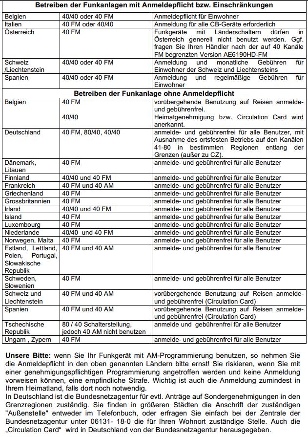

Danke für die schnelle Antwort.
Weiß jemand wie´s im Ausland ist. Ich will Richtung Italien, Frankreich, Spanien ,.. also EU Ausland.

UMI hat folgendes geschrieben:
Hier die Übersicht aus meinem BHB:
HTH

Wie streng ist das in Österreich mit dem Multiverbot? Was soll ich mit einem Gerät, das ich dann nur in Ö verwenden kann... So engstirnig in der Gesetzgebung sind wieder mal nur wir Ösis
Gruß, RedChilly

Das ist vom Gerät abhängig. Meins (Albrecht 6690) z.B. hat verschiedene Länder-Setups (D, PL, E usw.)
In Österreich sind umschaltbare Geräte überhaupt nicht erlaubt (s.o.). Du darfst sie eingebaut lassen aber nicht benutzen.
