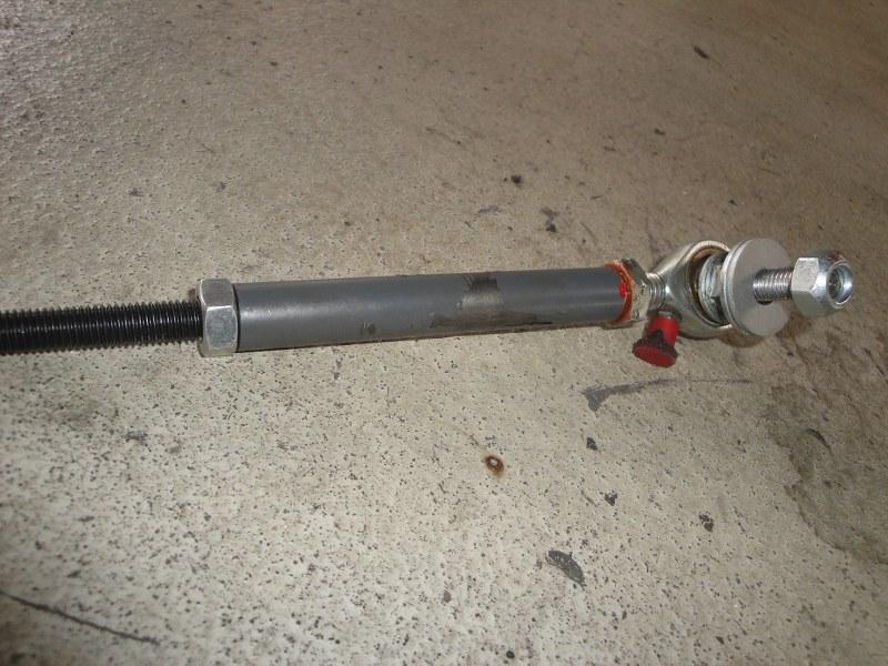

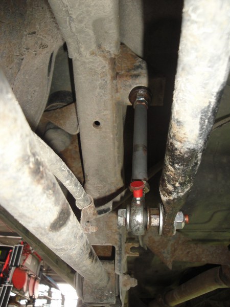

Für den hinteren Stabi hab ich mir so was gemacht!
Sollte Vorne eigentlich doch so ähnlich auch gehn, oder!?
