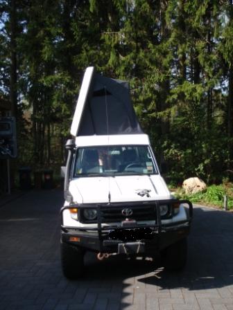

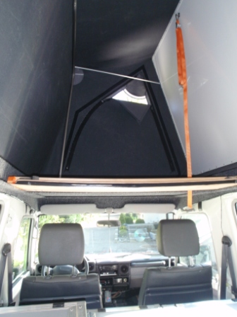

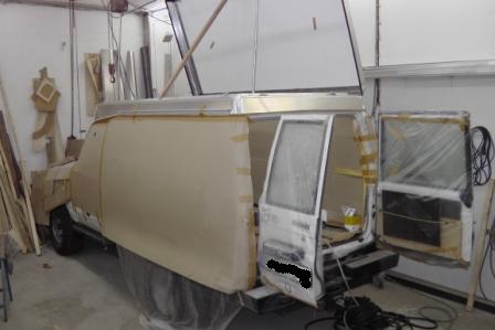

BeitragVerfasst am: 28.04.2012 19:42:33    Titel: Der Eisbär ist wieder da
Da ist er wieder Love it
Gut, dass ich zwischendurch nicht bei Marcus www.off-road-schmiede.de war, die Flex hätte mir bestimmt die Tränen in die Augen getrieben.

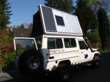

Marcus hat - wie immer - absolute Top-Arbeit abgeliefert. Er ist jeden Euro wert. Der Eisbär hat nun ein OME-Fahrwerk und das seitlich angeschlagene Dach.
Die seitliche Variante soll nicht minder windstabil sein (eher sogar stabiler) und dank der robusten Plane spielt der Regen auch keine Rolle - auch wenn sicher mehr Stoff als beim vorne angeschlagenen Dach verarbeitet wurde. Einen riesen Vorteil hat diese Variante auch: Der Innenraum wird deutlich größer. Komplette Stehhöhe über die gesamte Fläche (auch für Riesen).
So, dieser wichtige und nicht ganz günstige Schritt wäre nun also auch erledigt. YES

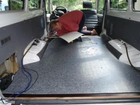

BeitragVerfasst am: 03.06.2012 19:56:58    Titel: Fertigstellung
"ich habe fertig" na ja, zumindest fast Heiligenschein

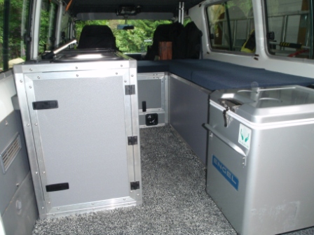

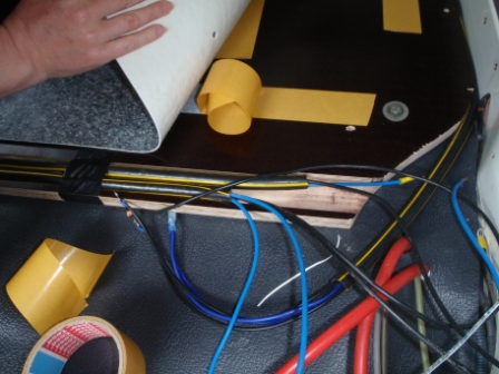

Nachdem ich den Toyo von TimeMax zurückerhalten habe (Bilder folgen, die Jungs dokumentieren jeden Arbeitsschritt und eben diese Doku werde ich wohl in Bad Kissingen bekommen), wurde die neue Bodenplatte anpasst und zwecks netterer Optik mit Linoleum versehen.
Da die Platte gewollt länger geworden ist, mussten Kabelkanäle gefräst werden.
So, nun rein mit den einzelnen Boxen - alles passte so wie es sollte.
Gut das meine bessere Hälfte super nähen kann. So sind auch die Sitzkissen 'just in time' fertig geworden.
In Bad Kissingen wird nun die Schlafpremiere gefeiert, zuvor mal schauen, wo was verstaut wird. Im LKW ist mehr Platz, beim kleinen Toyo muss man schon ein wenig mehr nachdenken.

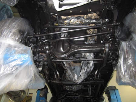

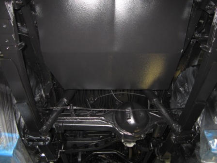

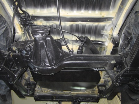

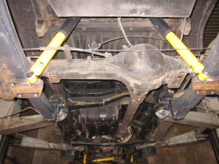

BeitragVerfasst am: 13.06.2012 20:13:46    Titel: Unterbodenschutz und Hohlraumkonservierung

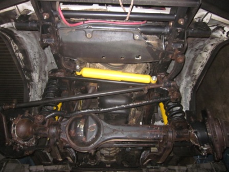

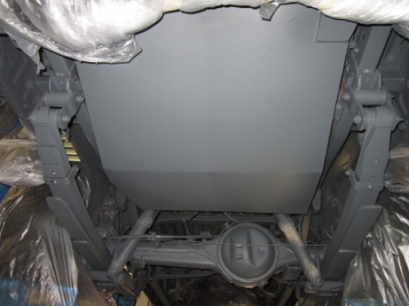

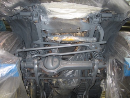

So Ihr Lieben, hier nun noch ein paar Bilder von der Rostschutzbehandlung von Timemax (www.timemax.de). Habe eine ausführliche Fotodoku erhalten - erhält jeder. Wie man sieht, gehen so 11 Jahre (auch im Winter gefahren) nicht ganz spurlos am Fahrzeug vorbei. Aber nun ist ja alles wieder (fast) wie neu.
So sah der Eisbär vor der Behandlung aus:
1. Schritt: Trockeneisstrahlen:
2. Schritt: Unterbodenschutz Teil 1
3. Schritt: Unterbodenschutz Teil 2
4. Schritt: Alle Nähte werden mit Fett geschützt

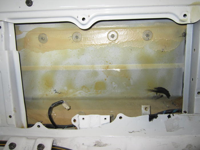

5. Schritt: Hohlraumkonservierung
Macht für mich einen guten Eindruck. Auch nicht günstig, aber schließlich soll der Eisbär ja noch viele Jahre mit uns auf Tour gehen.
