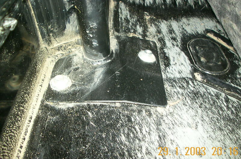

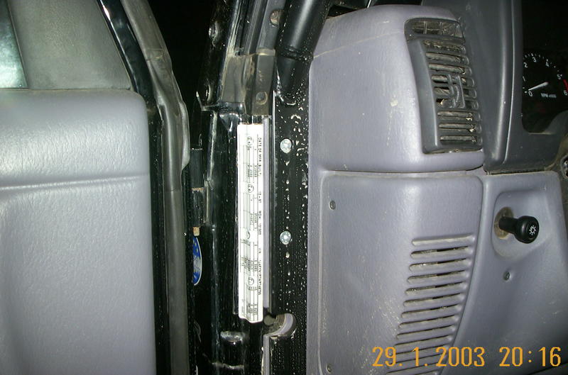

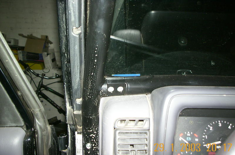

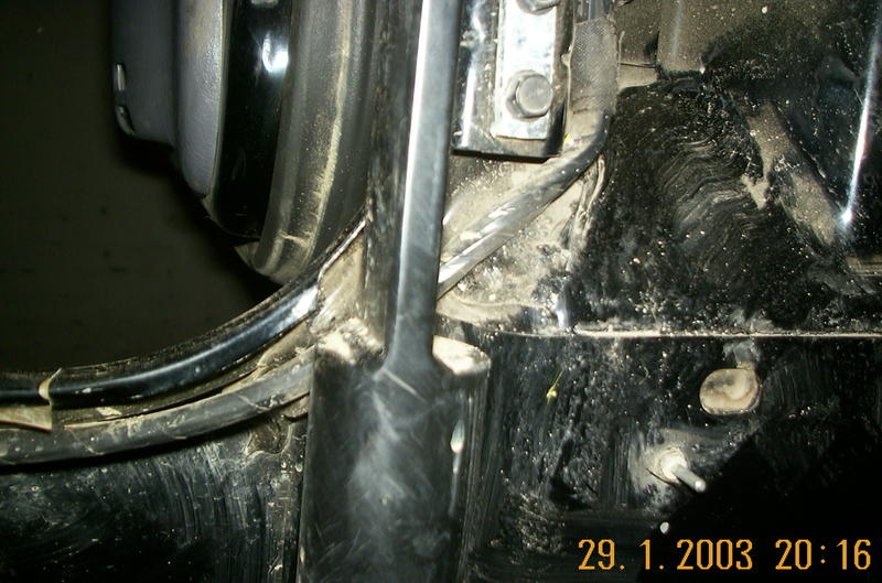

jeepgärtner
Quetscheschäff
Wohnort: schöneiche
1. Jeep Wrangler YJ 4,0 HO
2. Nissan Pickup D40
BeitragVerfasst am: 15.09.2012 08:16:49    Titel:
veah1122 hat folgendes geschrieben:
Dirty Duck hat folgendes geschrieben:
Ein Käfig, der in den USA $650 kostet, kommt Dich auf rund 1.100 Euro, bis er hier ist. Dafür bekommst Du schon einen Käfig von einem DMSB-zertifizierten Fachbetrieb. Nur mal so als Tip.
Dazu kommt, dass ich hinten Platz habe, sprich die Rückbank ohnehin draussen ist. Die Amiteile sind auf den Erhalt aller 4 Plätze ausgelegt und haben dadurch kein Kreutz hinter den Fahrersitzen und auch keine schräge Abstützung vom Bügel an der B-Säule oben nach unten in den Heckbereich.
Einen Vorteil haben Sie aber: das Armaturenbrett ist sehr gut integriert, sprich das kriegt so ein normaler Käfigbauer wohl nicht hin. der Schwerpunkt des zusätzlichen Schutzes liegt bei denen im Bereich der A-Saule. Je länger ich darüber nachdenke, um so unsinniger erscheint mir diese Variante. Nee, oder?
der Käfig ist sicher besser als ohne, aber gerade das Integrieren des Amaturenbrettes und das Schließen der Türen geht aus meiner Sicht auf Kosten der Stabilität. da wird ja "nur" der Türausschnitt mit einem Flachstahl verstärkt. Hast du schon eingebaut gesehen? ich hab fotos, irgendwo, wenn dus noch nicht gesehen hast, suche ich Smile ....

BeitragVerfasst am: 15.09.2012 11:07:35    Titel:
meinst du das so....

BeitragVerfasst am: 15.09.2012 16:43:16    Titel:
käfig ist in einem TJ.
von:
http://www.ks-tuning.de/www/index.htm
allerdings kann man den link nicht mehr aufrufen?!
BeitragVerfasst am: 16.09.2012 10:52:44    Titel:
Naja, besser als nichts, aber Flacheisen und Schraubverbindungen sind halt Sollbruchstellen.
