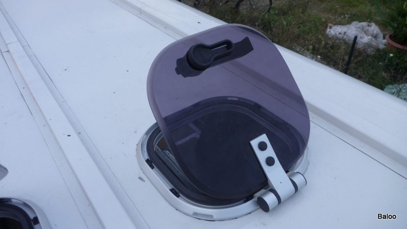

Hab nur Altöl ....... Sorry ........... UND die Bank bleibt hier ......... daran hat sich nichts geändert .... Komm nur, Freundchen!

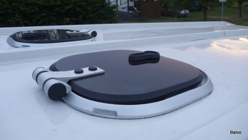

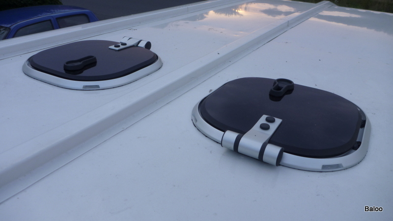

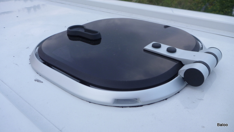

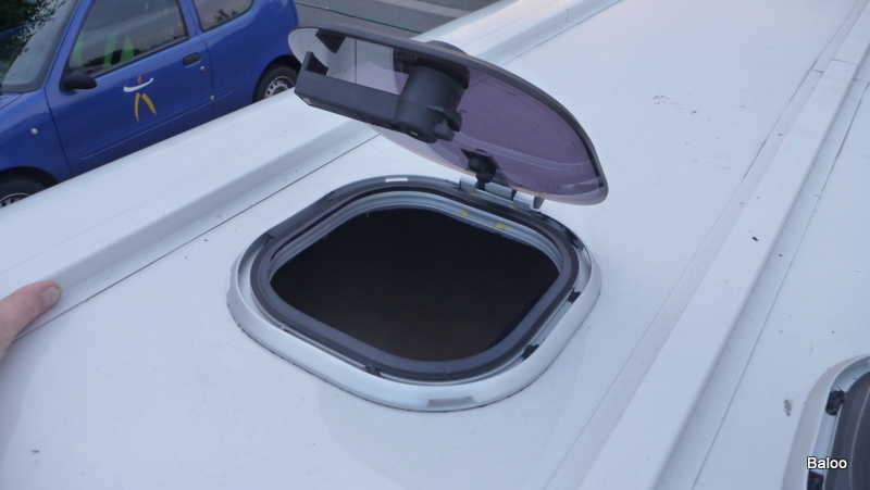

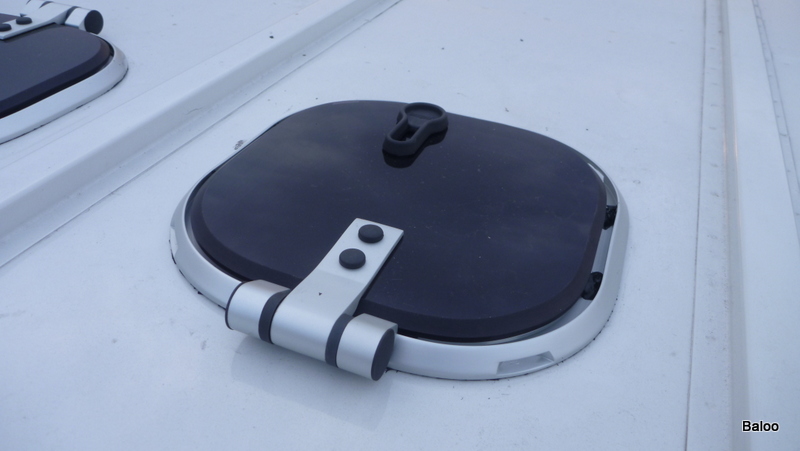

Bildersn .........
Die unschönen schwarzen Knubbels sind die abgedichteten Nieten die das Fenster mechanisch halten.
Ich hab da einfach von der Dichtmasse mit denen die Fenster eingebaut sind was oben drauf gerotzt.
War nix anderes da ... Ok, ich geh dann lieber

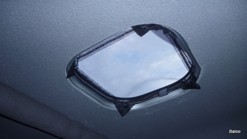

Das Muggergitter ist selbst gebastelt und ist auf einen flexiblen Ring aufgezogen mit dem es in der Nut des Fensters sitzt.
Dieser Ring stammt natürlich aus einem IKEA Dingens ... YES

Total toll, ich danke herzlichst Smile
Einen Innenrahmen gibt es nicht. So zum Gegenschrauben von innen halt?
Weil - ich bin kurz davor auch die Säge anzusetzen...

Doch, einen Innenrahmen gibt es, aber den muss man extra kaufen.
Ich hab den nicht gekauft, weil Blech + Isolatioin nicht dick genug sind, der braucht eine gewisse Mindestdicke.
Ein fertiges Fliegennetz gibt es auch.

Das Fenster mit dem Scharnier hinten, also Spalt vorne in Fahrtrichtung soll bei Regen und aufgestelltem Dach das Lüften möglich machen.
Alles andere (AK?, Gleitsichtbrille?) was du schreibst versteh ich nicht, aber das ist ja nix neues ... rotfl
Das man damit auch einen Überdruck im Auto erzeugen kann und somit Staubeinbruch verhindern kann hatte ich garnicht bedacht.
Aber gut zu wissen.
Mit den Landy Lüftungsklappen vorne haben wir das unbewusst aber wohl schon gemacht.
Da die Fenster nicht "fest" eingebaut sind kann ich das aber alles noch ändern wenn sich neue Erkenntnisse einstellen sollten.
