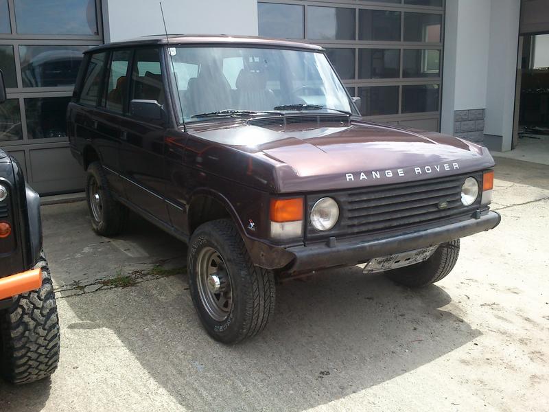

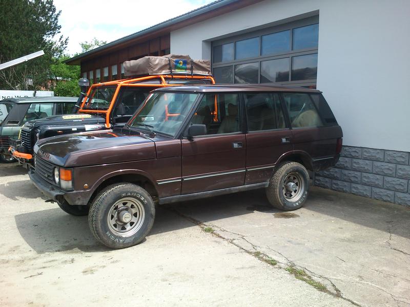

BeitragVerfasst am: 01.06.2012 12:47:01    Titel:
Servus!
Auch hier geht es bald richtig los! Habe mir am Dienstag noch eine range geholt. Diesmal ein 3.9er mit Automatik. Ist auch wieder Erstbesitz Smile mit nur 120 000km. Soweit ich sehen kann steht er rostmäßig noch super da! Sogar die Heckklappe hat noch nichts YES
Werde jetzt dann über den Sommer aus beiden einen schönen zusammenbauen mit der 3.9er Maschine und mit dem Schaltgetriebe vom anderen.
lg
Tom
