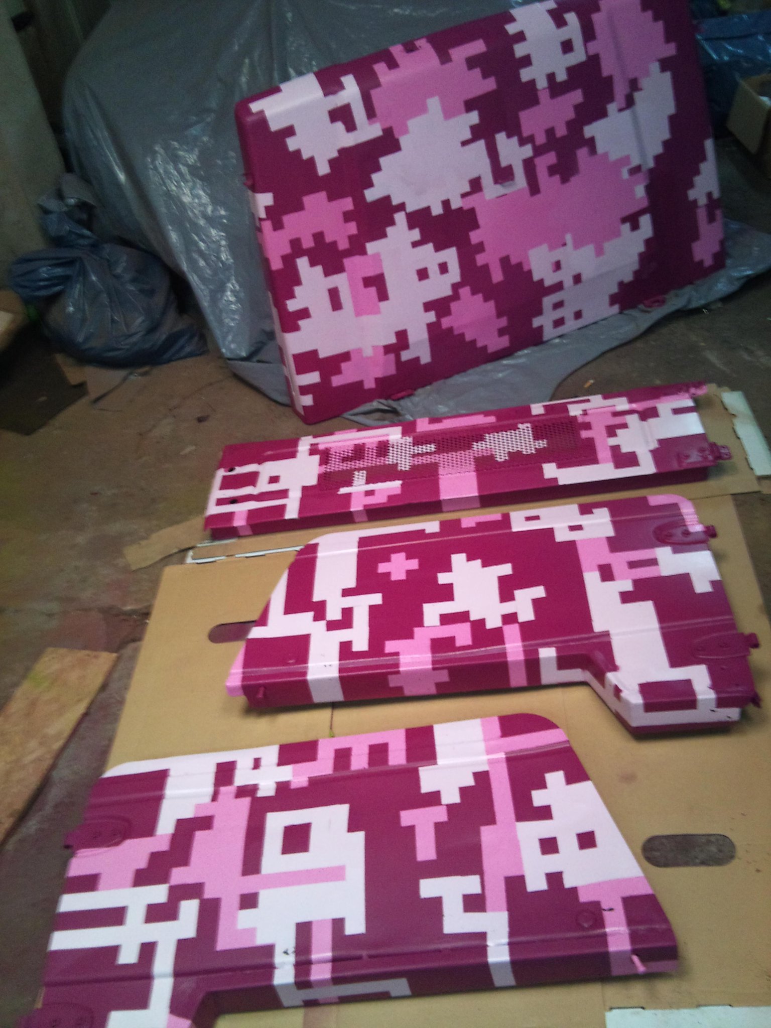

Martin war fleißig!
BeitragVerfasst am: 17.09.2012 17:50:46    Titel:
Ratten scharf!!!!!
Das wertet den Suzi auf!

Das Muster erinnert mich an ein Computerspiel... zu seligen C64 Zeiten.....

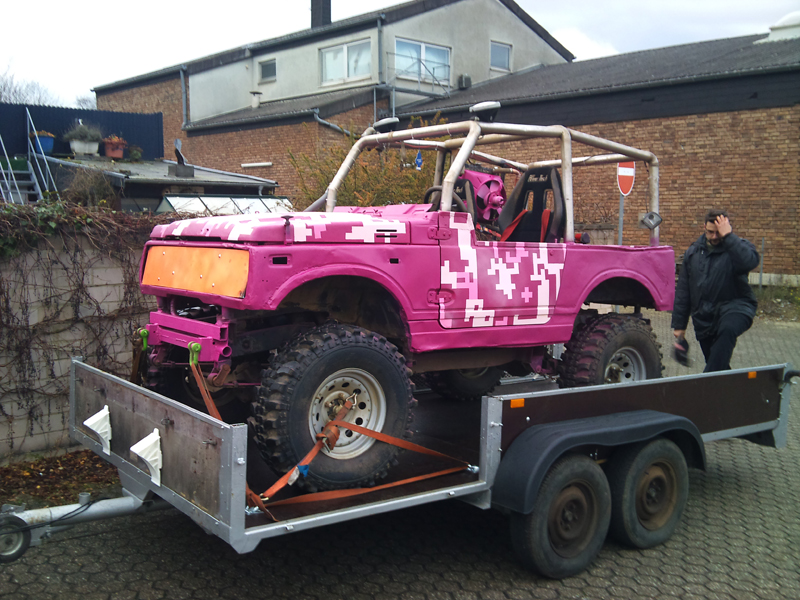

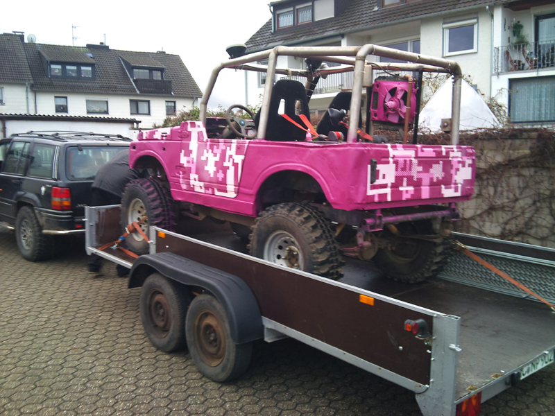

BeitragVerfasst am: 29.11.2012 18:29:33    Titel:
So, Jolande is ausgehfertig!
Morgen gibts den kühlen Sand von Sontra zu spüren!
Das orange vorne ist Nachtleuchtfarbe :)

find ich optisch schön! Smile
besonders liebevoll die reifen gleich mitlackiert... rotfl

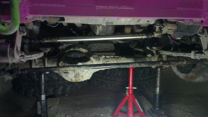

Sind das jetzt 31x10,5 15 Silverstone Reifen oder 32er?
Die fehlenden Achsanschlaggummis lassen die Dämpfer auf block gehen was erstens für den harten Fahrkomfort verantwortlich ist und zweitens deren Lebensdauer nicht gerade erhöht!
Der Z Link (Lenkstrebe) und die krumme Spurstange sorgen für die wechselnde "Nullstellung" des Lenkrades.Eine Umrüstung auf einen Mercedsarm bringt schon eine gewaltige Verbesserung,zwei Arme bringen das Gestänge aus dem "Einschlagbereich" so das es geschützt über der Blattfeder liegt!

BeitragVerfasst am: 05.12.2012 15:38:20    Titel:
Jo alles bekannt und momentan in der Mache :)
Das sind 31x10,5 Insa Turbo Special Track
Falls übrigens irgendwer mal vor hat was mit Nachtleuchtfarbe zu machen.
Belton Molotow Nightrocker ist ziemlich für die Tonne.
Dose in 2min leer und leuchtet kaum nach.
Wer noch nen Mercedes Arm rumliegen hat: Wir nehmen den gerne

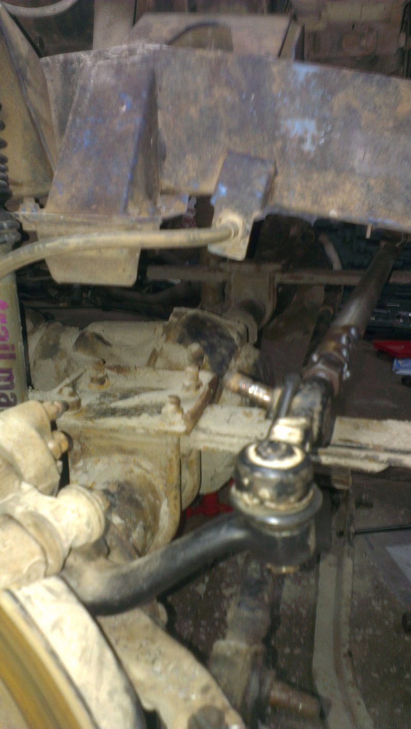

BeitragVerfasst am: 05.12.2012 19:22:19    Titel:
Haben grade nen Lenkspurhebel bestellt.
mfg

BeitragVerfasst am: 13.12.2012 14:05:48    Titel:
Haben grade nen Lenkspurhebel bekommen:
Hoffentlich ist das der richtige. Mal schauen, wie das so passt :)

BeitragVerfasst am: 13.12.2012 16:14:34    Titel:
Moin,
auf dem Bild sieht es aus als wäre es einer für die rechte Seite. Du brauchst aber einen linken, da die bei Samurai genau anders rum verbaut werden, also das Daimler links ist das Suzuki rechts....

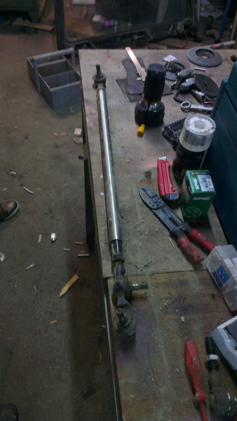

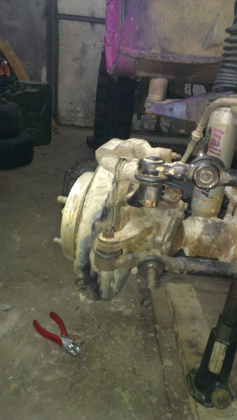

BeitragVerfasst am: 06.01.2013 22:39:08    Titel:

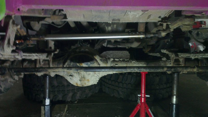

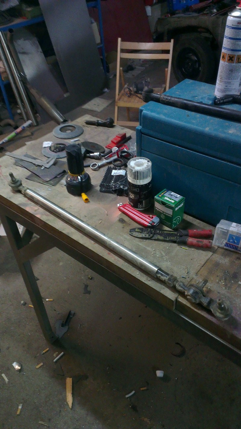

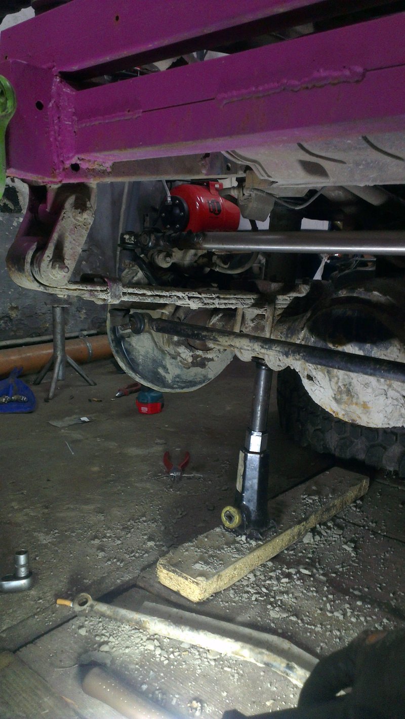

So, es ging noch mal was weiter :)
Den Mercedes-Lenkarm haben wir montiert und uns eine neue Lenkstange gebaut. Hatten noch was passendes Edelstahlrohr rumliegen und eine Spurstange.
Beides angepasst und einen neuen Lenkarm gebastelt, schön verschweißt und sieht glauben wir richtig gut aus... Aber seht selbst:

BeitragVerfasst am: 07.01.2013 09:55:25    Titel:
Wir benutzen den großen, den kann man leichter treffen :)
Das nächste Projekt ist aber Halle aufräumen und Müll wegbringen.
Der Lenkarm, den wir benutzt haben ist übrigens der A1163321620
Ist baugleich mit dem überall angepriesenen A124 (W126) Lenkarm, kostet aber nur 25eur statt 75eur.
Mercedes hat die ganzen SPOA Umbauer ganz raffiniert in seinen Preisen bedacht.
Dann braucht man noch Schrauben:
12x1.25x60mm
12x1.25x50mm
Man muss die beiden 12er Löcher für die Schrauben, die in den Bremssattel gehen etwas auffräsen nach aussen hin.
Die sind zu nah beieinander.
Sind aber nur 2mm oder so.
Das eine Loch für die Lenkstange muss auch etwas größer, wenn man die Suzuki Kugelköpfe nutzen will.
Die vom Polo hätten direkt gepasst, aber dafür hatten wir keine Verschraubmöglichkeit in der Stange.
