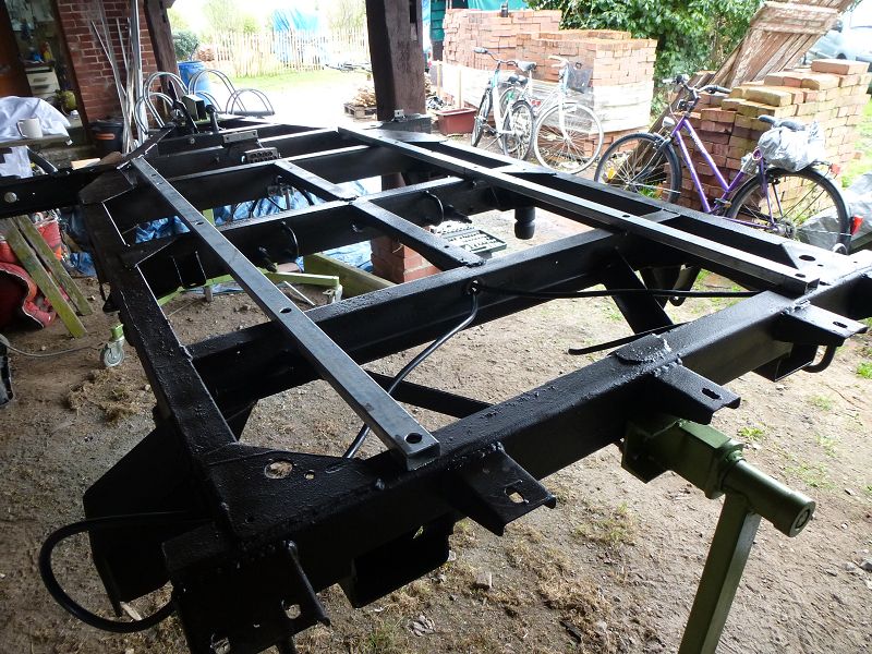

BeitragVerfasst am: 29.03.2014 22:42:15    Titel:

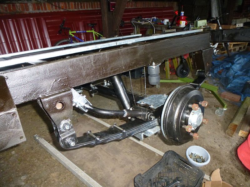

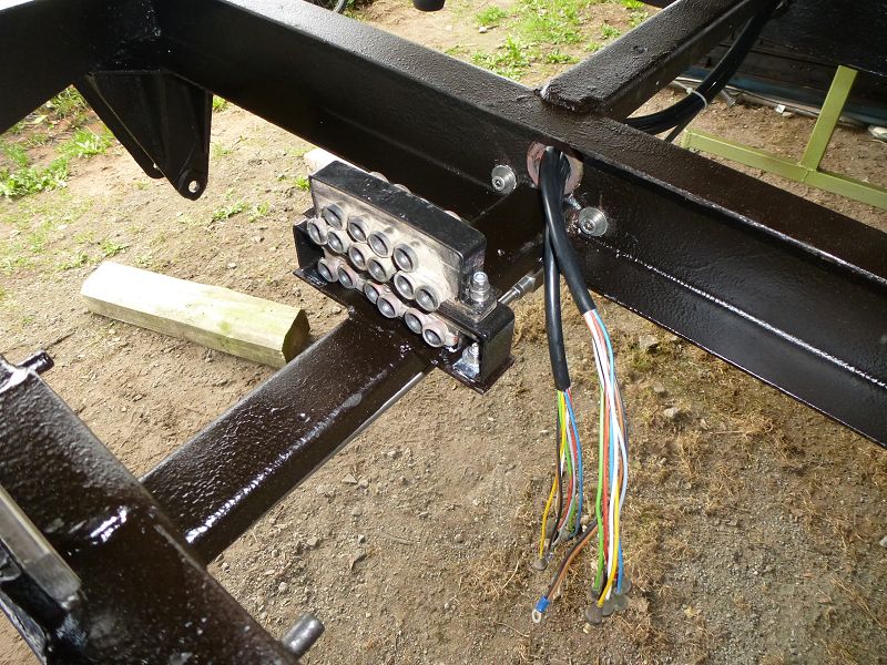

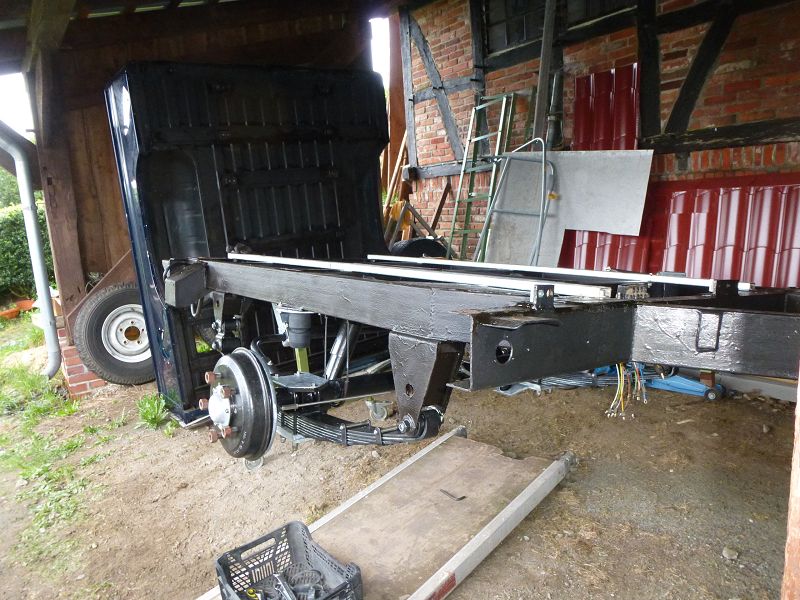

Einbaufertig zusammengestellt

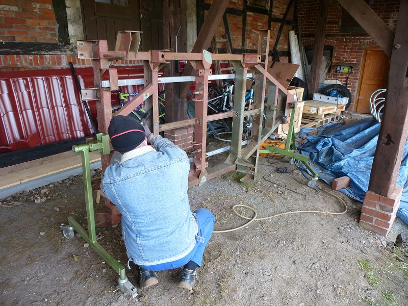

Rostkloppen am Rahmen
Die vorderen Aufnahmen konnten denn auch endlich fertig gestellt werden
Der Rahmen soll sich mittlerweile wieder in einem tadellosen Schwarz befinden.
Ich hoffe der Zusammenbau geht ein wenig schneller. Unsicher

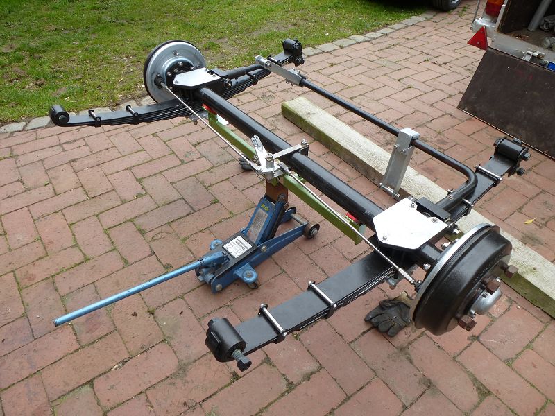

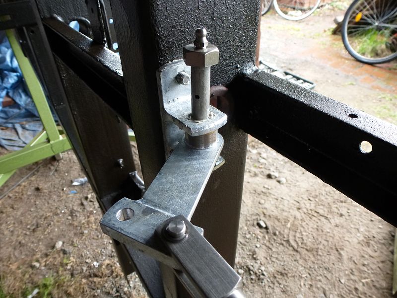

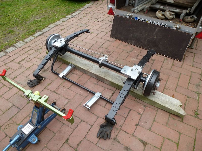

BeitragVerfasst am: 07.04.2014 00:53:55    Titel:
Zusammen gings echt schnell! Love it

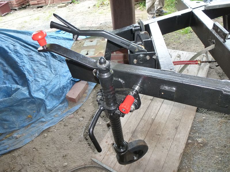

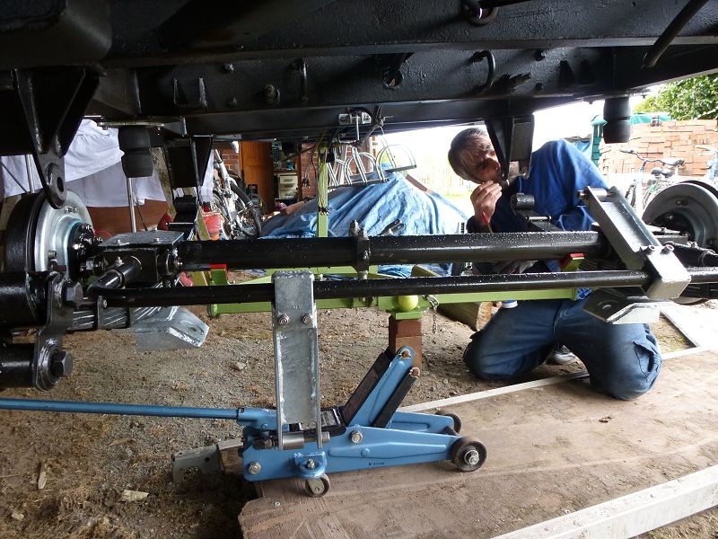

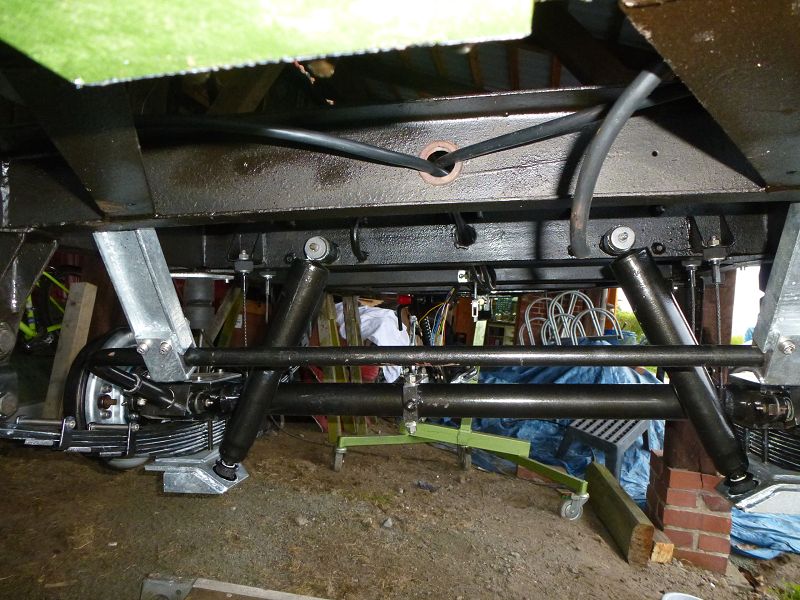

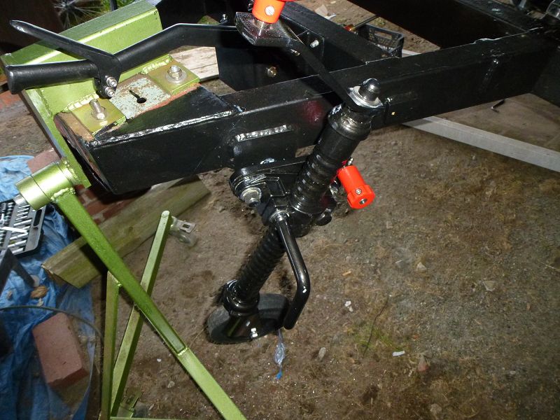

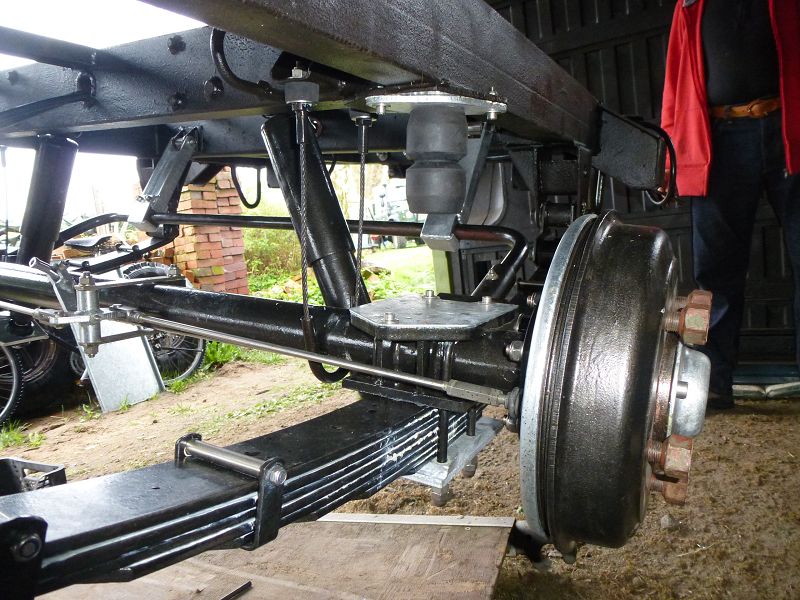

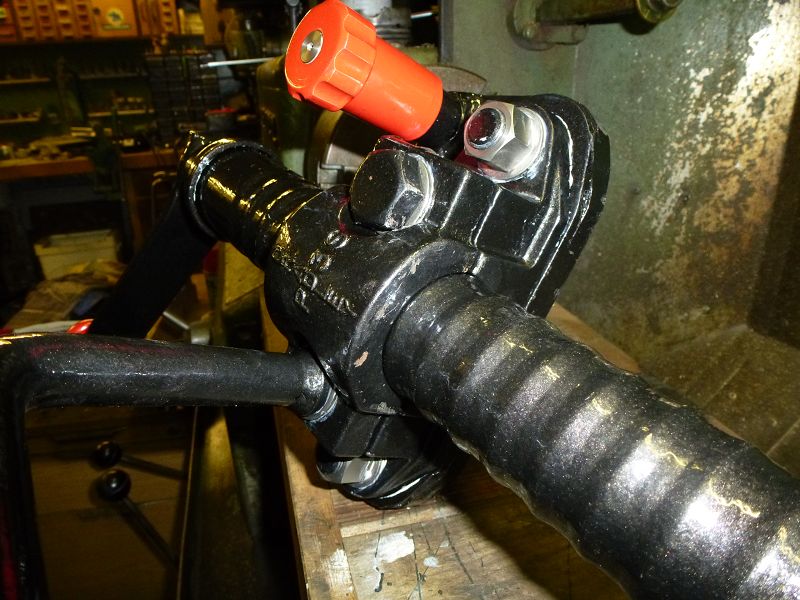

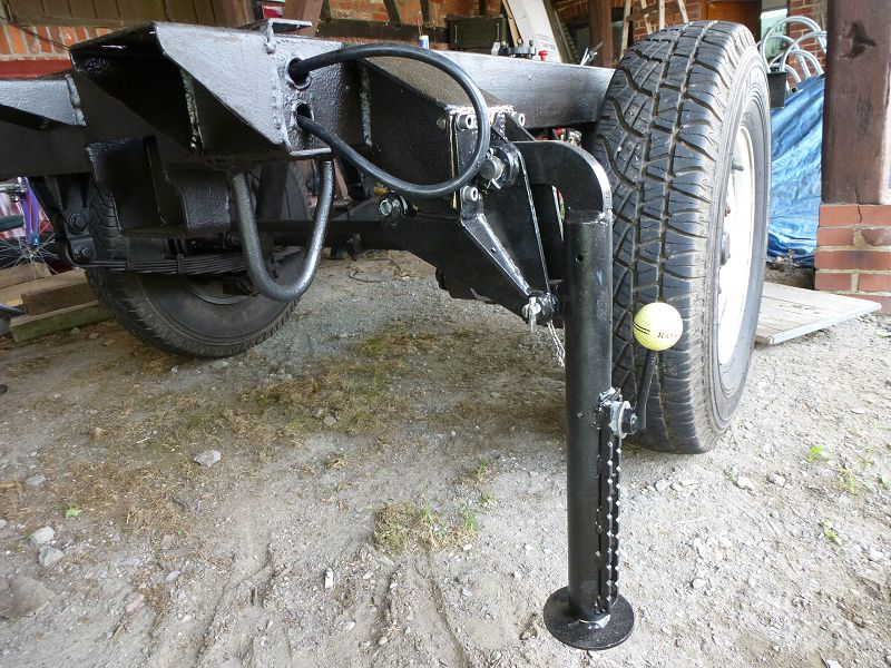

Vorbereitungen am Rahmen

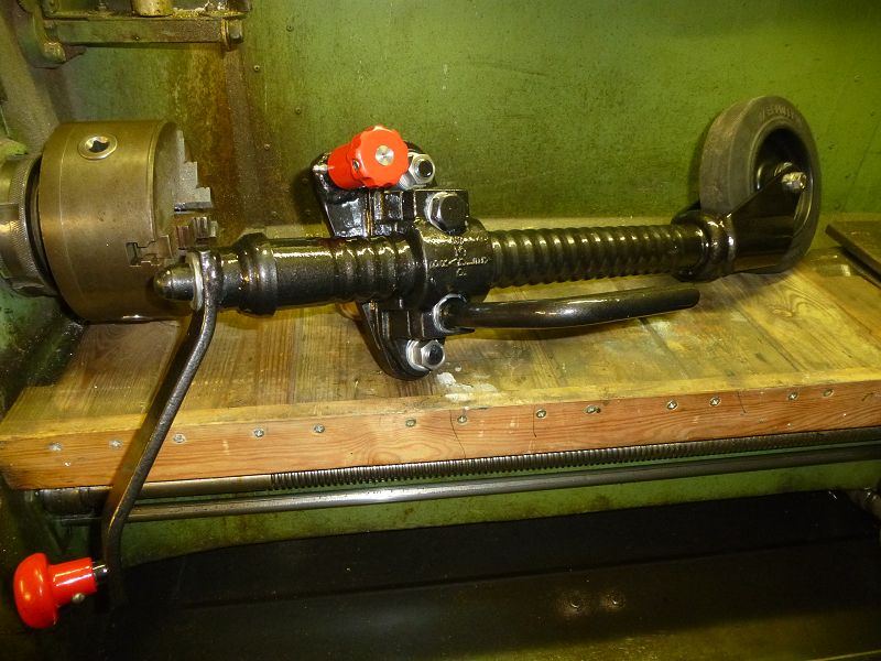

und an der Achse

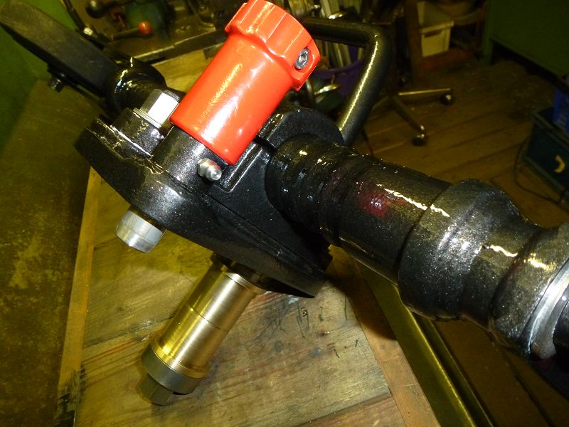

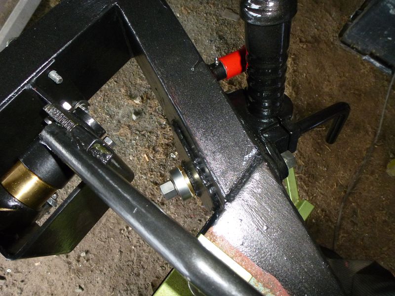

Der kleine Helfer hat sich dabei bewähren können!

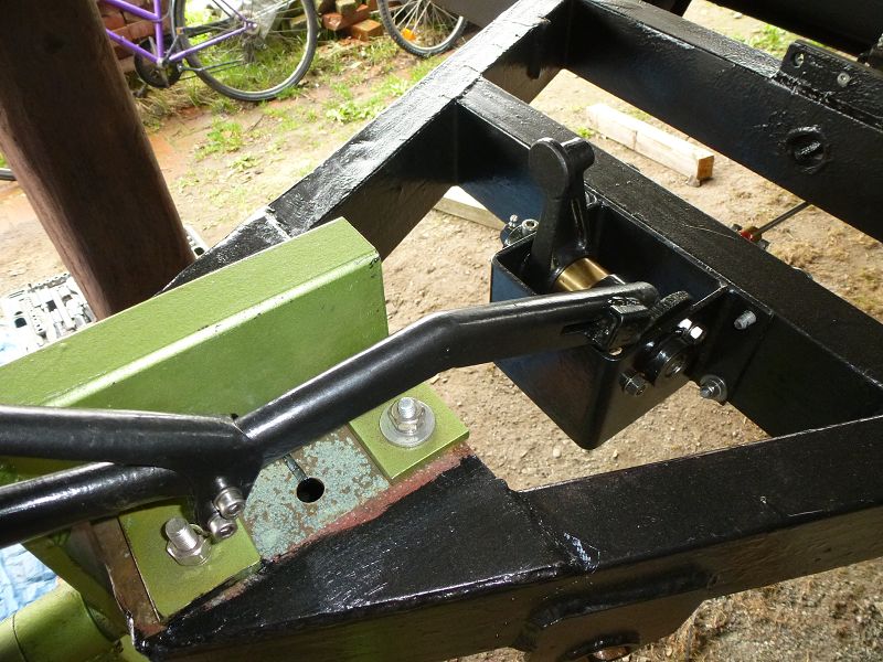

Spornrad

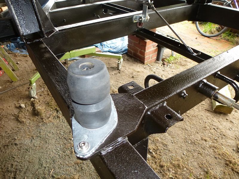

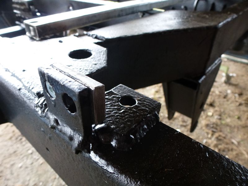

Stabiaufnahme

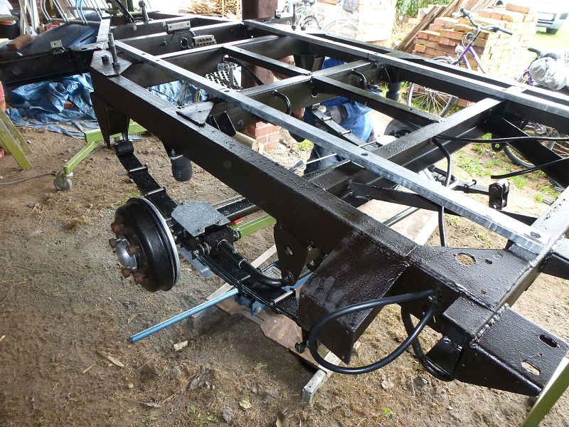

Ansichten
Hochzeit wird wohl am nächsten WE sein. Unsicher
Tschüß
Kurt

BeitragVerfasst am: 07.04.2014 10:04:50    Titel:
Was für ein Lack ist das auf dem Rahmen?
Gepinselt, oder gesprüht?
Danke ... Euer Wunsch sei mir Befehl
vollgas82
Wohnort: Hallein, Salzburg
1. Landcruiser-J120
BeitragVerfasst am: 07.04.2014 11:12:40    Titel:

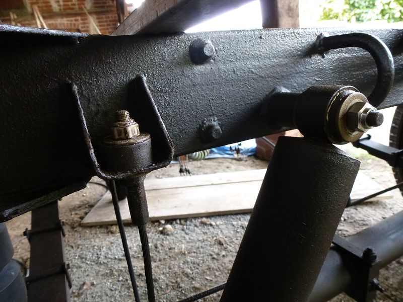

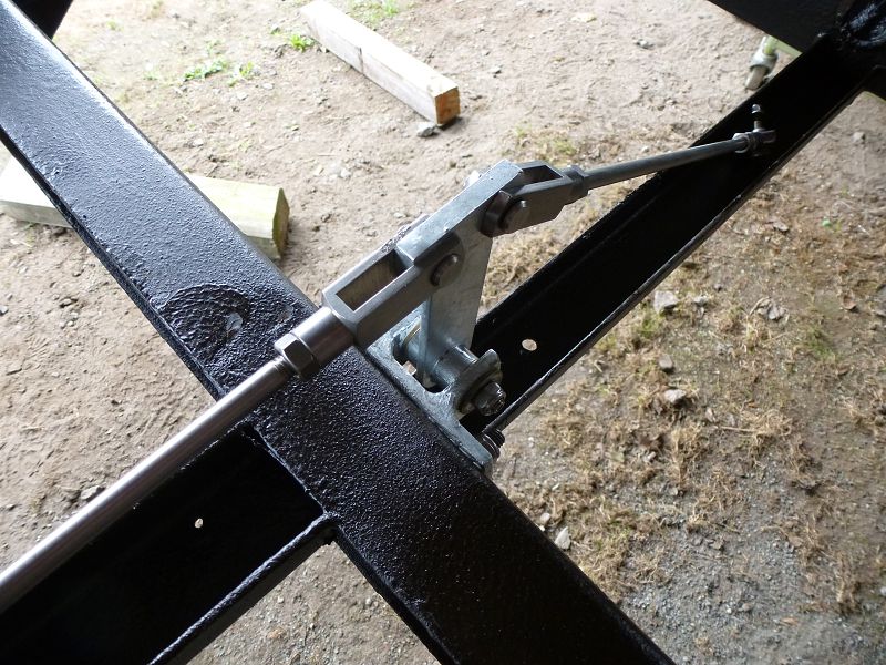

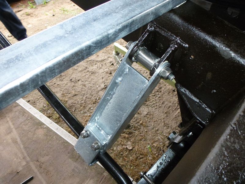

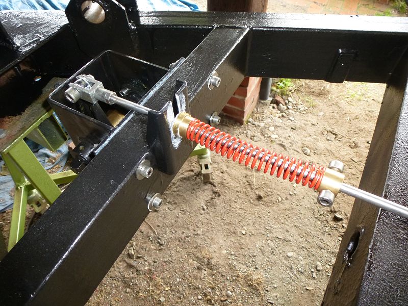

super saubere Sache! Sehr schön der Bericht und die Ausführung.
Aber sollte das die Gummipuffer beim "Fangband" nicht oben drauf gesetzt werden um zu dämpfen?
mfG Philipp
Arlo Guthry
Wohnort: Mückenfrei in Bremen
...und hat diesen Thread vor 4964 Tagen gestartet!
BeitragVerfasst am: 07.04.2014 18:08:12    Titel:
Moin Philipp,
ganz lieben Dank für deinen Hinweis!
Die Gummis müssen natürlich oben auf den Halter!
Das kommt davon wenn man sich beim Schrauben angeregt mim Mugatu unterhält!
@Baloo
Hamerite, gespritzt.
Tschüß
Kurt

BeitragVerfasst am: 26.04.2014 21:21:31    Titel:

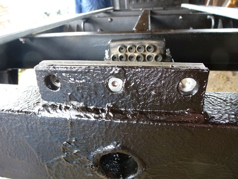

Sodele, die Fangbänder sind nun endlich richtig montiert. Smile

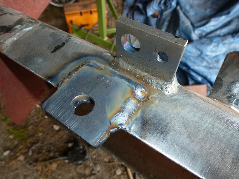

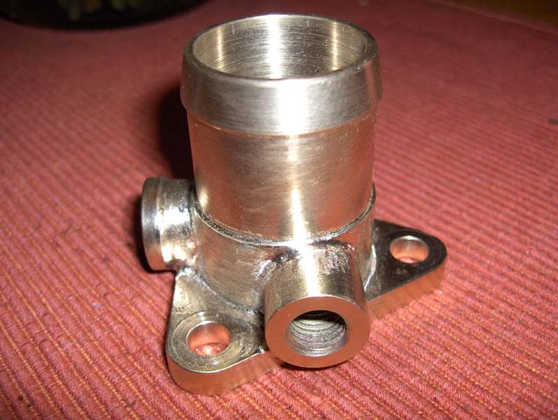

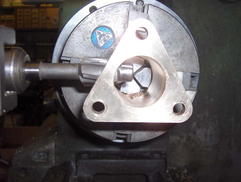

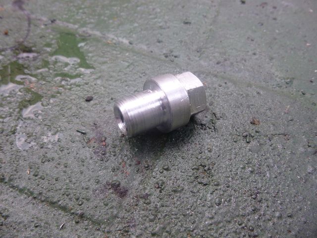

Dann war da noch die Sache mit den Spurverbreiterungen. Diese passten nicht auf das Mittenloch. Hau mich, ich bin der Frühling
War nur 113mm im Durchmesser.
Die 114,5mm im 4Backenfutter sind machbar mit einer eingelegten Distanz von 3mm Dicke. Das Futter muss klein sein (125mm).
Seit heute steht er auf eigenen Beinen! YES Love it

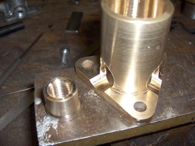

BeitragVerfasst am: 09.06.2014 23:37:52    Titel:

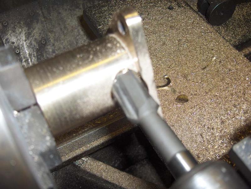

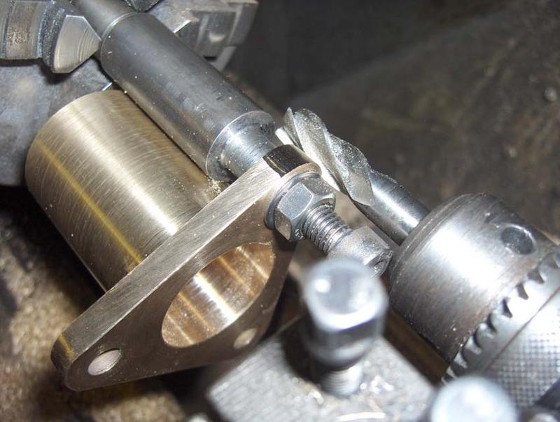

Sagmal hast du da ein angetriebenes Werkzeug auf der Drehbank?
www.fzt-gepraegs.de
SyncroEntroster
Wohnort: Söhlde
1. Skoda Superb 4x4
2. VW T5.1 4Motion
3. VW LT 45 4x4 Doka
4. VW Bus T3 Syncro mit 225/75/16
5. VW T3 Doka Syncro
BeitragVerfasst am: 10.06.2014 09:07:45    Titel:
Ich liebe solche Threads, tolle Arbeit! Respekt
Frank
Man muss nur lange genug am Fluß sitzen, irgendwann schwimmen die Leichen vorbei
Arlo Guthry
BeitragVerfasst am: 10.06.2014 11:34:40    Titel:
Steinbruchsoldat hat folgendes geschrieben:
Ja, eine Bohrmaschine.
Wird im Schnellwechselhalter am Hals aufgenommen.
Dadurch können radiale, axiale und mit verstelltem Oberschlitten auch schräge Bohrungen ausgeführt werden.
Damit ich weiß, wo dies geschehen soll, können über das Getriebe mit einer Teilscheibe indirekte Teilungen durchgeführt werden.

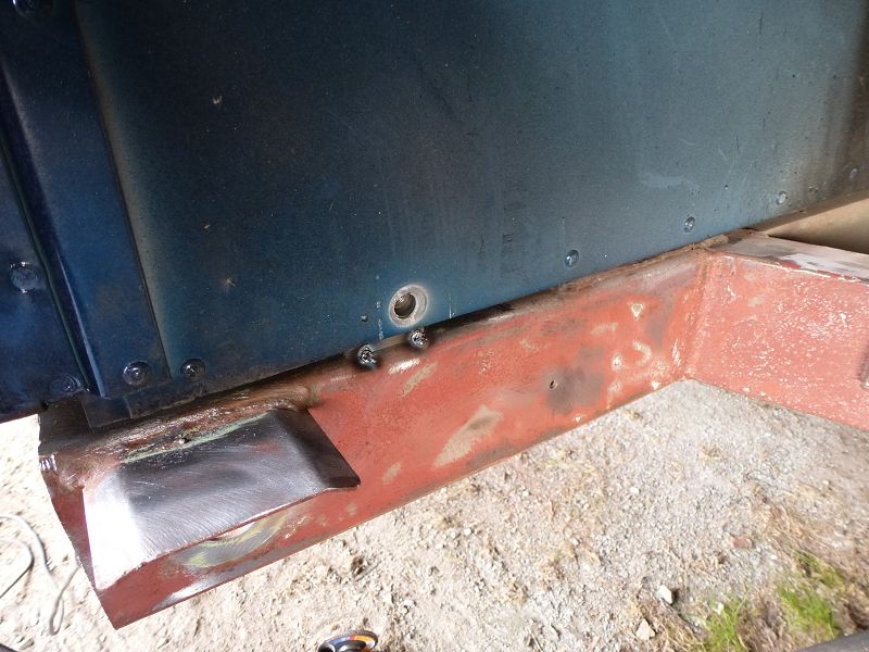

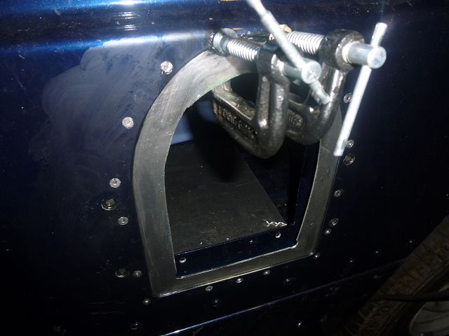

Damit die restlichen Arbeiten am WT relativ zeitnah erfolgen können, habe ich den Anhänger mit meinem Wechselkennzeichen hier auf den Hof gezogen.
Keine Ahnung, wer die restlichen Schrauben reingedreht hatte. Jedenfalls fehlt überall die Kupferpaste! Wut

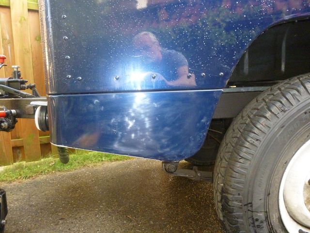

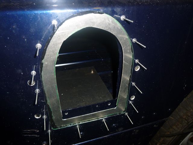

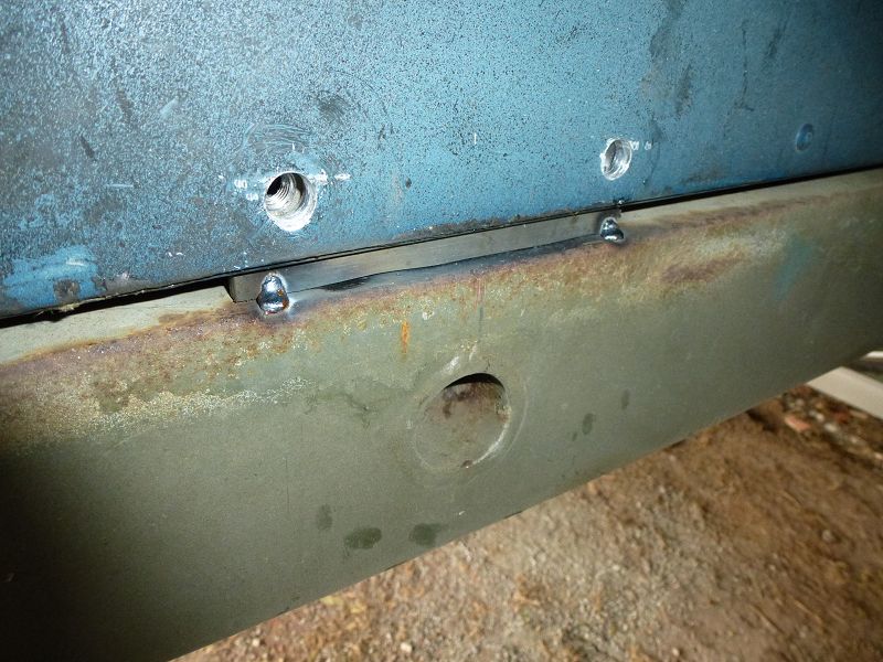

Heute wurde eine der beiden vorderen Seitenverkleidungen in Form gedengelt:
Hat jemand eine Ahnung, welche LR-Farbe das sein könnte? Unsicher

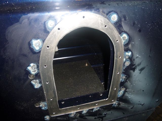

Nach langer Zeit, geht es auch hier mal wieder etwas voran! YES

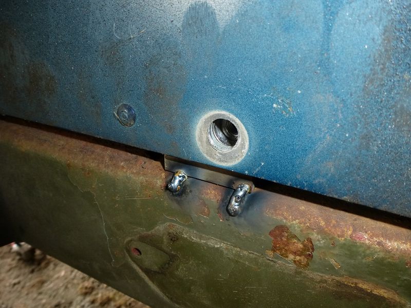

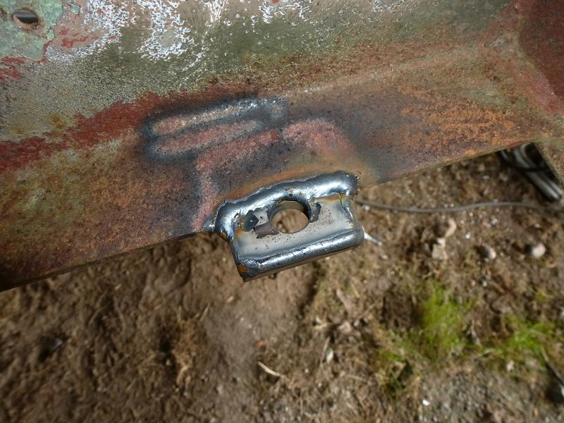

Strahlendes Gut:

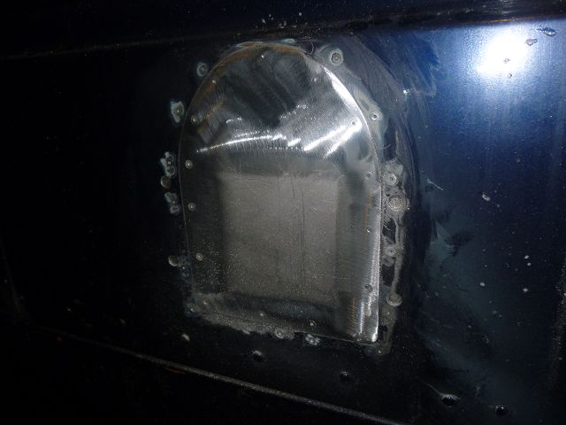

Und eine verschlossene Öffnung:
So Kleinkram will schließlich auch erledigt werden.
Zieht sich aber immer in die Länge! Supi

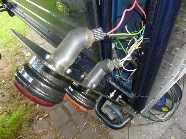

BeitragVerfasst am: 25.10.2014 19:44:38    Titel:

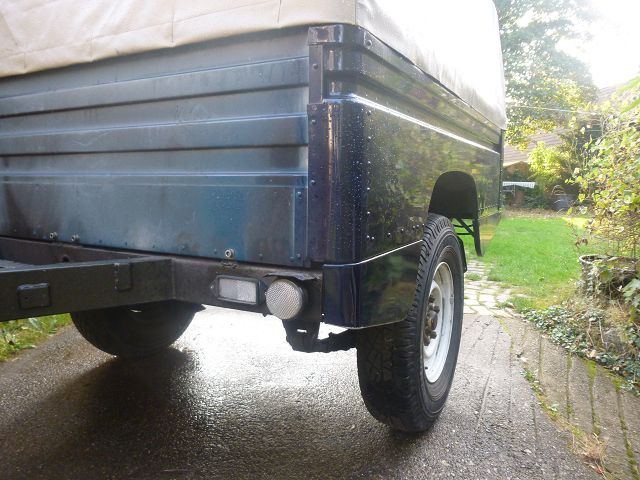

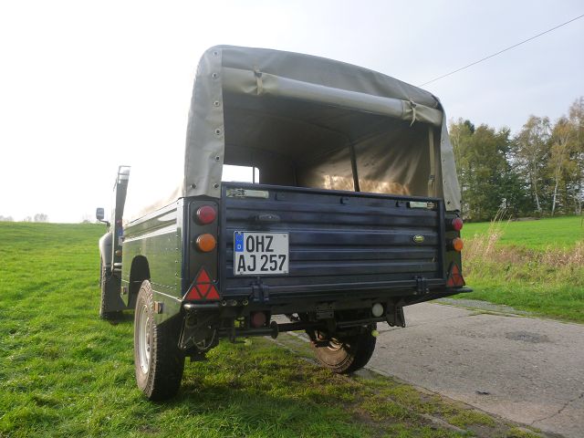

Heute waren noch letzte Kleinigkeiten zu erledigen.

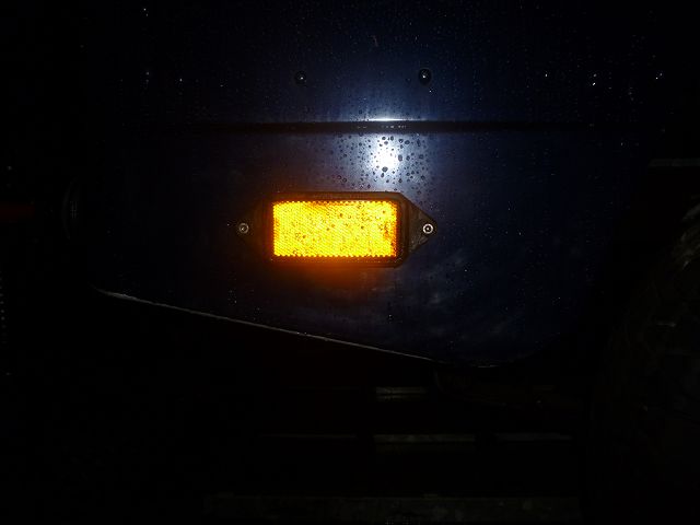

Die untere Befestigung vom Rückstrahler ...
... wird mit dieser etwas speziellen Mutter erledigt.

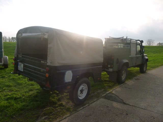

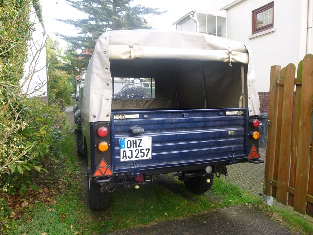

Und dann konnte es auch schon losgehen.
Ausfahrt zum neuen Besitzer.
