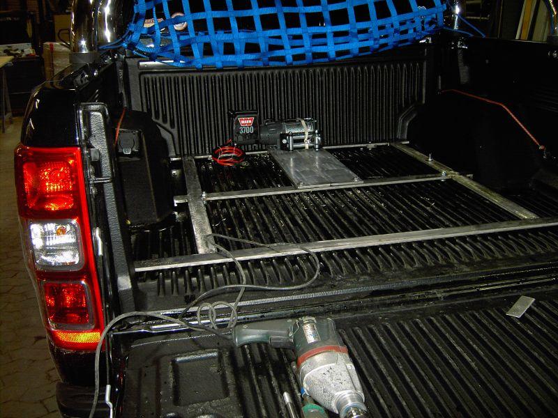

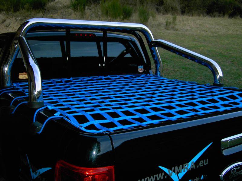

Nachdem es für den Ranger noch kein passendes Netz für die Ladefläche gibt und eine Sonderanfertigung bei 450.--€ (als Freundschaftsangebot) lag, habe ich mich drangegeben und es eben selber gemacht.
Unterstützung hatte ich natürlich beim nähen. Spüannen, flechten, fixieren usw. war mein Job.
Ist ganz gut geworden oder ?

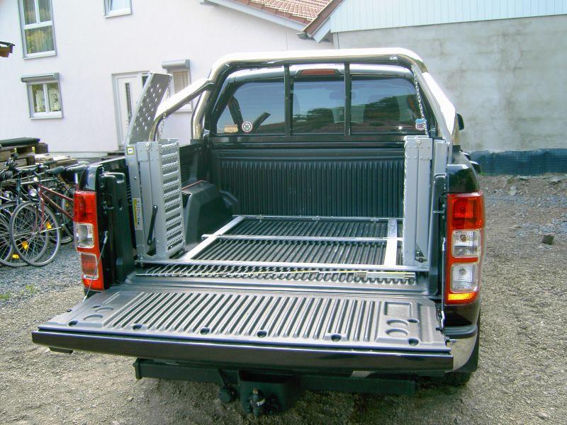

Weiter ging es jetzt auch mit meiner Pritschenkonstruktion.
Einerseits will ich um die, auf einem stabilen Grundrahmen montierte Winde, noch eine staukiste haben, andererseits soll mein Quad auch noch auf die Pritsche, dann stelle ich mir noch eine 2. Batterie in der Kiste vor (Strom muss ja eh nach hinten gelegt werden), ebenso ein 220V Spannungswandler und ein kleiner Kompressor.
Nach viel überlegen, teils haarsträubender Angebote, mache ich auch das jetzt selber. Wozu hat man Kumpel die Schlosser sind ?
So fertigten wir einen Grundrahmen aus 5x1cm VA Stahl, ein Tragerahmen für die Winde (Warn 3700 Works), einen Rahmen für die Staukiste und alles mit saubersten Schweißnähten, fein Poliert und gebeizt.
Das ganze wurde jetzt (heute) bei Ford Waldecker auf der Hebebühne mit 7Stück, M10er Schrauben montiert.
Die Bohrlöcher waren übrigens das erste was wir bei Ford festlegten. Der Boden der Pritsche ist wellig, das Blöde Plastickgeraffel auch noch und da wo man gerne die Befestigungspunbkte hätte, laufen Träger, Stört der Tank, oder man landet in irgend einem Hohlraum. Garnicht so einfach.
Aber seht es Euch selber an. Morgen geht die Montage weiter. Übernächstes WE (Bergfest) soll die ganze Konstruktion zu 90% fertig sein.
Steht das Quad Pritsche, fehlen mir ca. 15- 20cm um die Heckklappe zuzumachen. Für die Urlaubstour soll aber das Quad mit dabei sein und ein 560er Wohnwagen dahinterhängen.
Lasse ich die Heckklappe auf, kriege ich Ärger mit der Rennleitung, da das Kennzeichen nicht mehr zu sehen ist. Weiterhin wird es beim rangieren des WoWa eng.
Die Lösung wird wohl sein, ich montiere die Klappe ab und verlängere mir die Ladefläche bis auf das Aussenmaß der Stoßstange. Das muss dann für die Urlaubstour reichen. Der Grundrahmen ist zum Glück so stabil, da geht noch einiges.
Für die Zukunft werden wir jedoch eine Nur 20cm Hohe Klappe aus VA Stahl selberbauen. Einen Einsteckrahmen mit Netz dazu und fertig ist eine absolut individuelle Lösung.
Fortsetzung folgt.

BeitragVerfasst am: 28.05.2013 21:36:21    Titel:
Sehr schön gemacht. YES

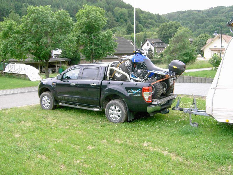

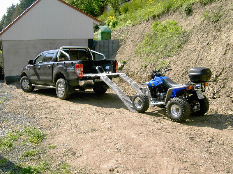

So, wir sind aus dem Urlaub zurück und meine Konstruktion hat mit dem Quad drauf knappe 3000km, teils gruselige, polnische Pisten überstanden.
Jetzt kann ich auch die gewünschten Bilder posten.
Fazit nach der Reise:
Der neue Ranger ist ein absolut empfehlenswertes Zug und Reisefahrzeug. Durchschnittsverbrauch über die ganze Tour 11,2 Liter und das bei Autobahnmarschgeschwindigkeit von Tempomat 110(Tacho) und einem Gespanngewicht von knappen 4,3 To. Keine Pannen, keine Probleme, kein Ölverbrauch, absolut problemlos.
Auch der durch das Quad höhere Schwerpunkt war kaum zu merken. Ich bin begeistert !
Achtung ! Eine gute und vernünftige Sicherung und Fixierung des Quad ist das WICHTIGSTE !
Die Rampen (meine sind ja klappbar) habe ich bei der Tour einfach hinter die Vordersitze gepackt. Zur Herstellung der Halterungen um die seitlich neben dem Quad transportieren zu können (siehe Foto einen Beitrag vorher) sind wir jetzt vor dem Urlaub nicht mehr gekommen.
Nachtrag:
Die Heckklappe montiere ich die nächste Zeit ganicht mehr. Wir haben die V2A Lösung so gebaut, dass ich jetzt schon eine 1/3 Klappe habe und die bekommt noch ein Einsteckteil mit Netz.
Hiervon mache ich aber noch Bilder und wenn das Einsteckteil fertig ist, davon natürlich auch.
Wer Interesse an so was hat, kann sich bei mir melden.
