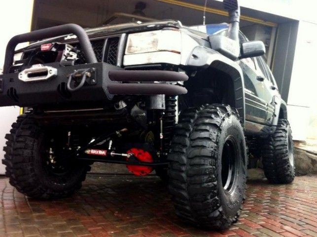

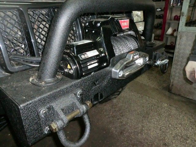

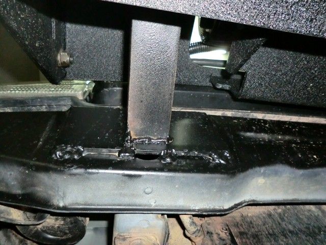

... auch hier wieder..... echt geiles zeug und schöner Umbau aber warum diese Stoßstange?
Der bumper ist das Modulare XHD system von Rugged ridge das es normal für den Wrangler gibt. Hier gäbe es auch schöne gute Alternativen die die Arbeit wert sind. (Iceland, Hanson etc)
Wie habt ihr den bumper befestigt? gibt es vielleicht Bilder vom aufbau / anbau des bumpers. Der Grand ist bekannt dafür das die montage eines bumpers mit Winde in "Haltbarer" ausführung ncht gerade ohne ist. Ätsch
Bis heute haben wir an unsere ZJ's nur ARB Bullbar gebaut, es ist zeit was neues zu entwickeln. Montage ist ganz einfach, am Montag kann ich detalierte bilder teilen.
Die bumber ist so auch noch nicht fertig.. es kommen am beiden Seiten noch je 2 'Rohre', die das Gesamtbild dann noch wieder abrunden...

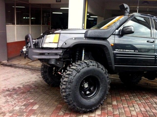

bleiben die scheinwerfer so ungeschützt ? Unsicher
nützt ja nix wenn man 100 kg stahl als stossstange spatzieren fährt aber man nach nem kleinen rempler trotzdem gleich blind is rotfl
wir macher meinstens Hartoffroad, ist interessant bis heute kann ich kaum erinnern das eine scheinwerfer kaput gegangen ist. :)

nee ich meine ja das unter den scheinwerfern keine stossstange ist - so muss ja wirklich nicht viel kommen um die kaputt zu haun.
im video haben ja alle guet stossstangen wo das nicht so ist ...die arb soagr mit nem bügel drauf is doch bestens Supi
achja ...auch kein nörgeln nur konstruktive kritik Love it

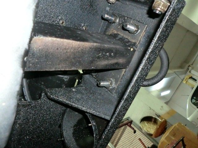

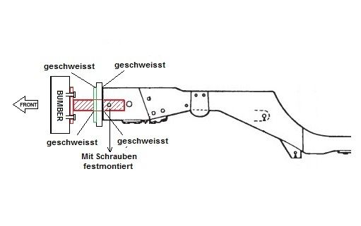

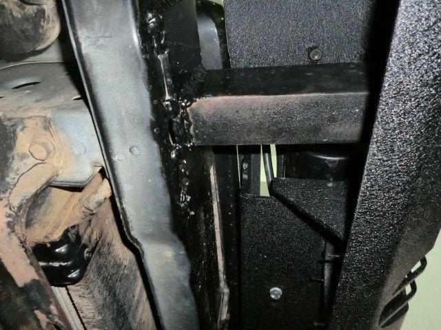

Ich frag sicherheitshalber noch mal nach:
Ist die Stoßstange mit zwei Vierkantrohren an den vorderen Crossmember geschweißt und das wars? Obskur
94er XJ "Miss America", 4l HO, 4 Zoll Lift, 33er, AX-15, NP231 mit AA SYE, Bilstein 5100, Napier Fenderflares, Dachträger, leicht verbogene Karosserie :-)
99er XJ "Der Hamster" 4l HO, 2,5 Zoll Lift, 31er, AW-4, NP231 mit AA SYE, Bilstein'd and JhonnyJointed....und das aufklappbare Eigenheim auf dem Dach.
2012er Subaru WRX STI - Fuji mental disorder transportation device
polaris
Special Mechanics Worldwide
BeitragVerfasst am: 04.12.2012 17:50:33    Titel:
geschweißt ???? sieht eher aus wie taubenscheisse .... wenn ich das mal so vulgär betonen darf ...
und wenn es so ist wie mein obriger mitschreiber vermutet : hut ab ! pfuschen kann man tatsächlich auf hohen niveau :)

Nein. Es ist mir nichts beschönigenderes im wortlaut eingefallen. Ich erinnere mich da an die gelegenheiten während der “hartoffroads“ an denen ich zusehen musste wie menschen in ernste situationen gerieten weil sie ihre windenstossstangen derart unprofessionell befestigt hatten. liebe worte dazu gibt es vielleicht in der krabbelgruppe auf dem weg zur eisdiele ...

KingIce hat folgendes geschrieben:
polaris hat folgendes geschrieben:
Viel stärker montiert als Sie sich vorstellen können...! Ja
BeitragVerfasst am: 04.12.2012 23:16:04    Titel:
... und selbst wenn der halter bis zur tür geht wirds nicht halten weil das "Blech" des eigentlichen "Bumpers" um die jeweils mit 4 Schrauben befestigten "D-Rings" sich in alle Richtungen verwinden und dann ausreissen wird. Ich will nicht Nörgeln und auch nichts schlecht reden oder vermuten. Ich habe diesen Bumper selbst an meinem eigenen Auto 2x verbaut und erlebt wie "Hochwertig" das System ist. Nichts für ungut aber da hättet ihr lieber die gute ARB verbauen sollen. Knuddel
BeitragVerfasst am: 05.12.2012 00:28:12    Titel:
Navi hat folgendes geschrieben:
. weil das "Blech" des eigentlichen "Bumpers" um die jeweils mit 4 Schrauben befestigten "D-Rings" sich in alle Richtungen verwinden und dann ausreissen wird
das da ? Unsicher
gibs bilder davon wo das schon pasiert ist .
