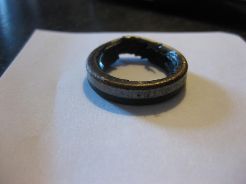

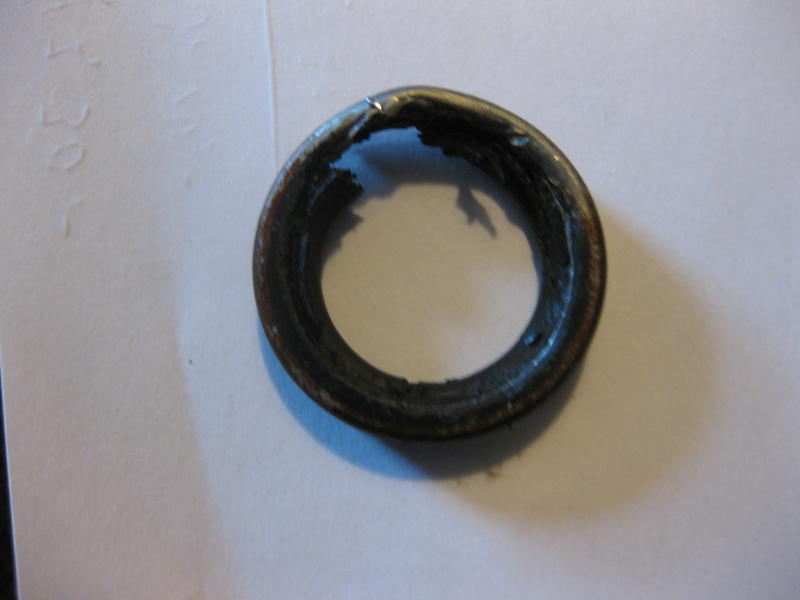

O lappaloma blanke, i am just a bird in the sky ich hab die Mutter lose und die Scheibe ist runter......und ich muss sagen AUWEIA die ehemals Gummi Dichtung die da mal war. Die ist völlig Porös und hart, das kann man nicht mehr Dichtung nennen.
Da es anfing zu Regnen (und ich ein Zucker Typ bin) mache ich erst morgen die neue Dichtung rein und hoffe das der Diesel bleibt wo er bleiben soll Heiligenschein .

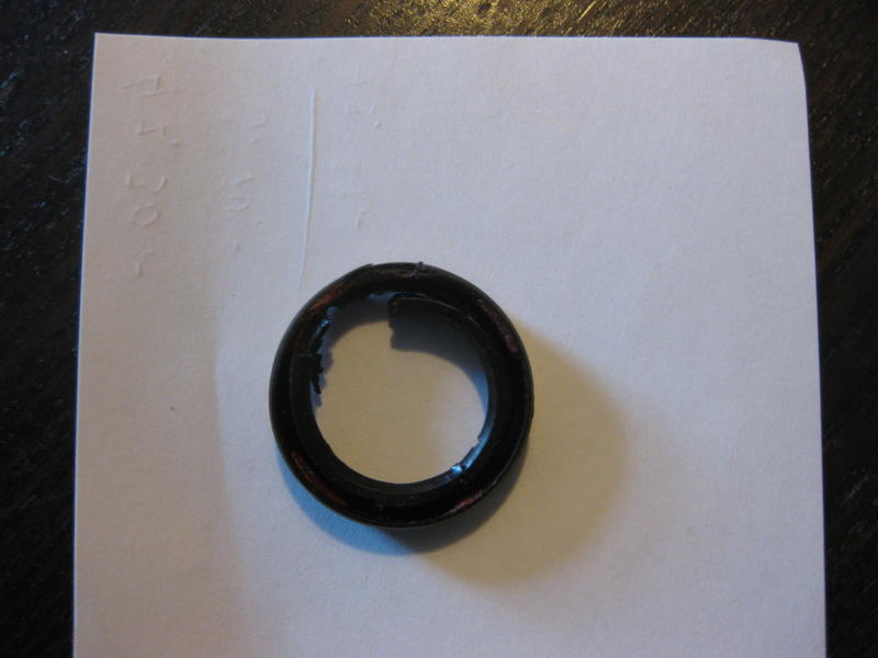

BeitragVerfasst am: 21.03.2013 15:28:34    Titel:
Moin,
so nach dem ich es endlich wieder schaffe am Toyota weiter zu machen (hatte ne Hand wie ein Elefanten Fuß) hab ich gepumpt und siehe da, er ist angesprungen, wenn auch nur kurz, da die Suppe noch immer Läuft.....
Die Dichtung an der Welle von der Pumpe ist auch hin.
Jetzt habe ich ja bei Milner Offroad den Dichtung´s Satz bestellt gehabt, (er kam heute an), aber diese eine Dichtung fehlt.
Hat einer von euch noch so ne Dichtung bei sich liegen oder hat ne Ahnung wo ich die herbekomme??!!
