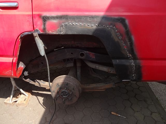

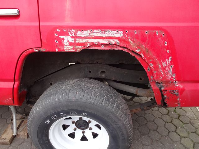

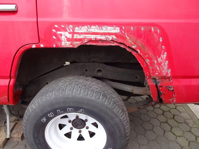

BeitragVerfasst am: 08.05.2013 21:56:46    Titel: Radlauf hinten links ersetzt

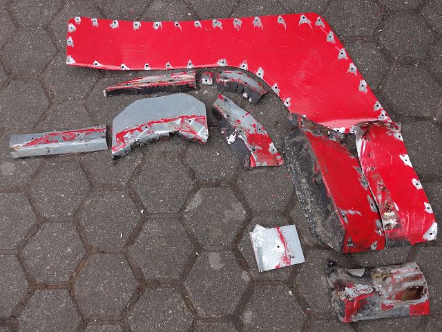

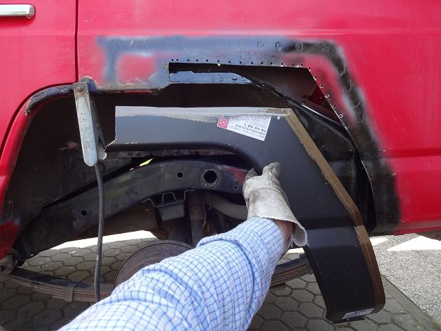

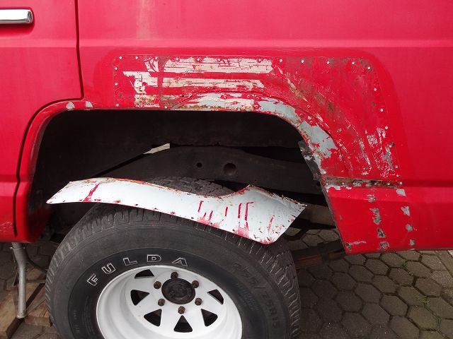

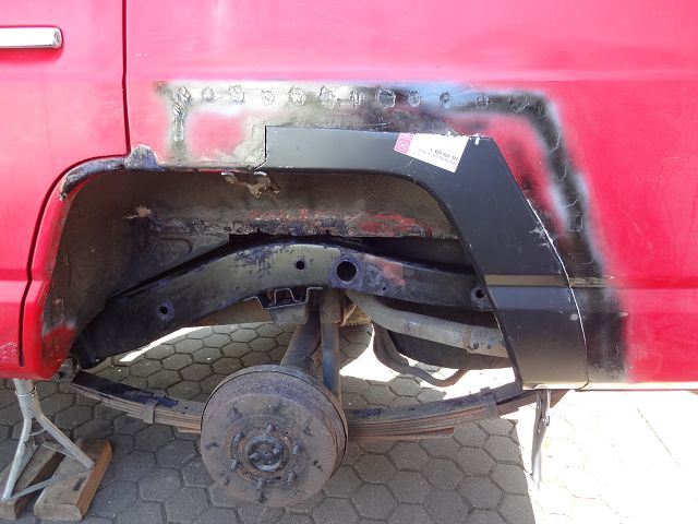

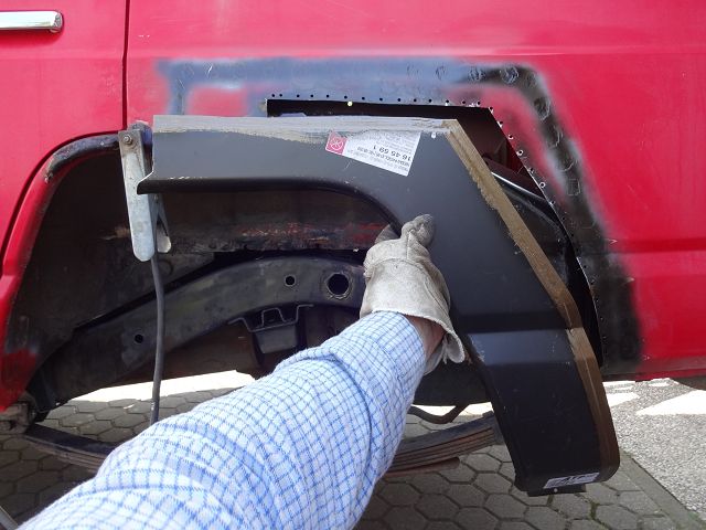

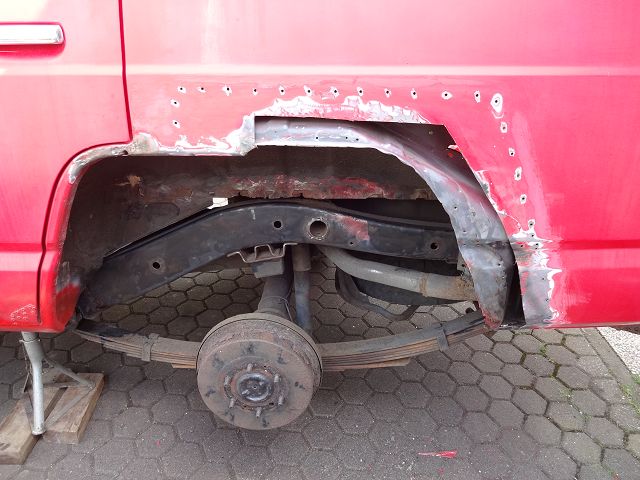

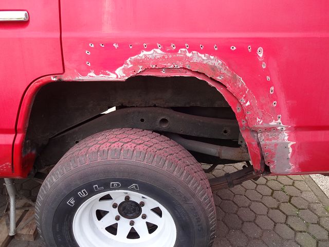

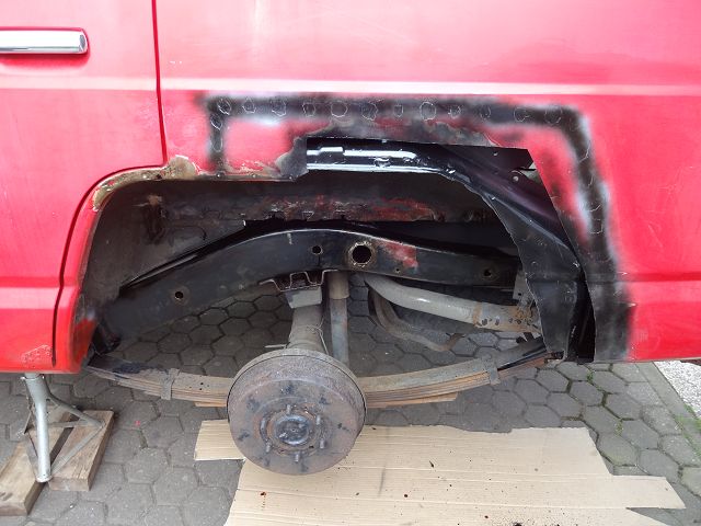

... so es gibt wieder etwas zu berichten:

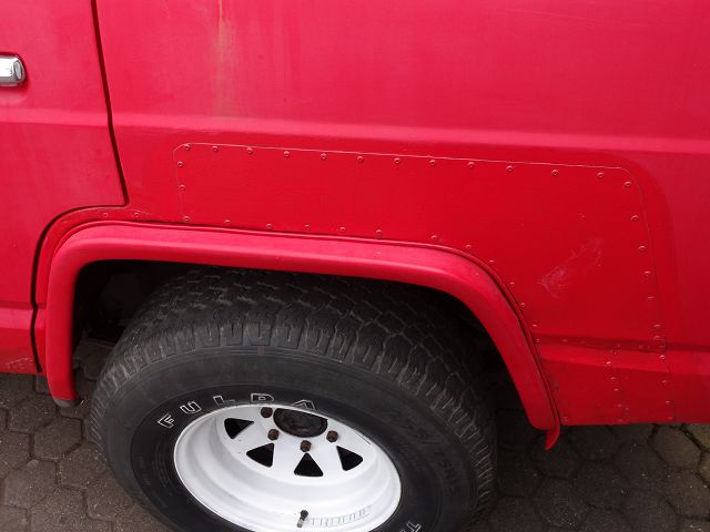

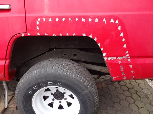

der Vorbesitzer (Wagen ist aus 1.Hand) war, wie ich ja bereits erwähnte, ein wahrer Nieten-Künstler Obskur
Nun bin ich seinem Kunstwerk hinten links zu Leibe gerückt Nee, oder?
Stück für Stück, Knabberglück Grins

BeitragVerfasst am: 09.05.2013 11:17:57    Titel:

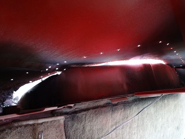

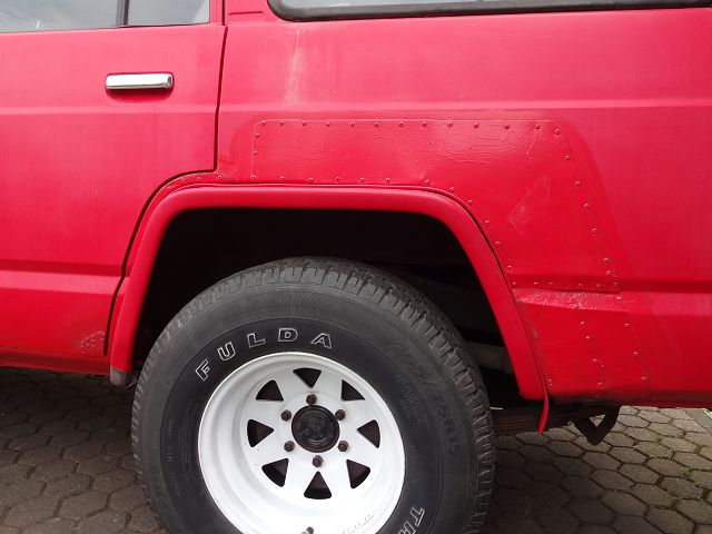

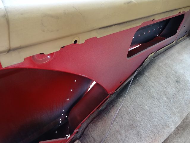

Nieten sind doch geil Ich muss weg
Ansonsten saubere Arbeit Respekt
Wie hast die Innenseite gmacht Unsicher
Gruß, der Bärtige

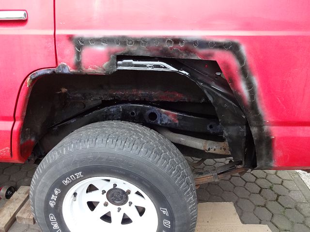

BeitragVerfasst am: 10.05.2013 13:36:47    Titel:

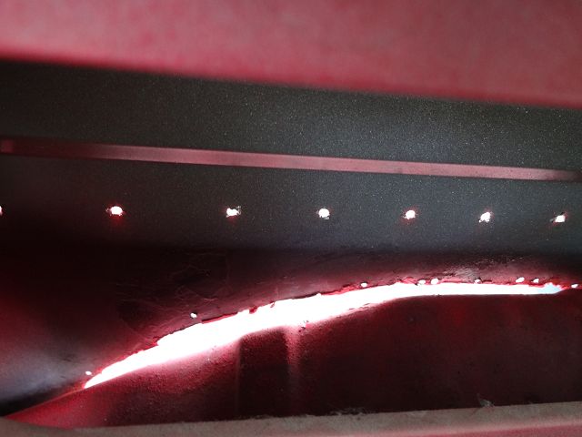

Danke für die Blumen Grins
Hab am Innenradhaus kleine Stücke an-/eingesetzt und am Ende alles grundiert, lackiert, mit Sikaflex versiegelt, schließlich noch Perma-Film aufgebracht.
Vom Innenraum aus habe ich es ähnlich, nur ohne Sikaflex gemacht.
Das sollte reichen und der Oxydation lange widerstehen Ja

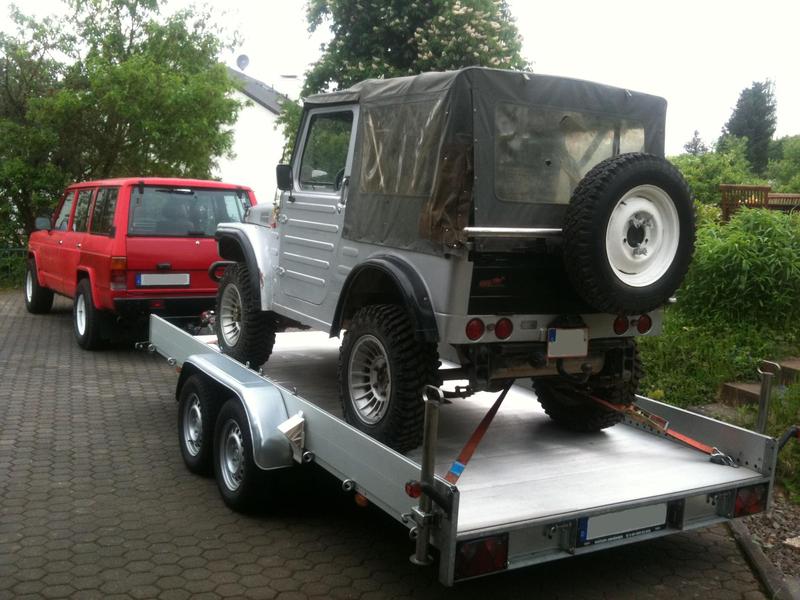

Am kommenden Montag will ich ihn anmelden und in einer Woche geht's mit ihm und dem LJ im Schlepp auf nach Saverne, jippiiiiiiieee YES
In's Gelände soll aber nur der Suzi Love it

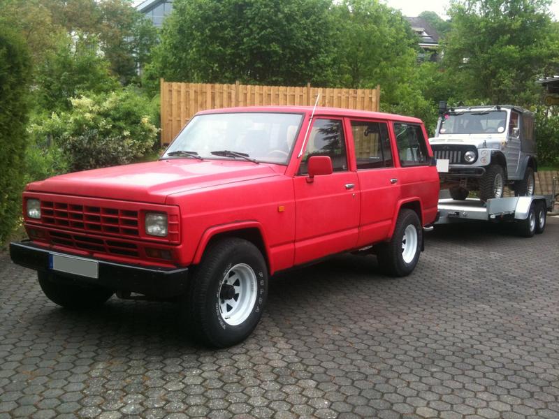

BeitragVerfasst am: 16.05.2013 18:27:48    Titel: auf nach Saverne
... so, das Gespann ist abfahrbereit, morgen früh geht´s über Pfingsten nach Saverne Supi
