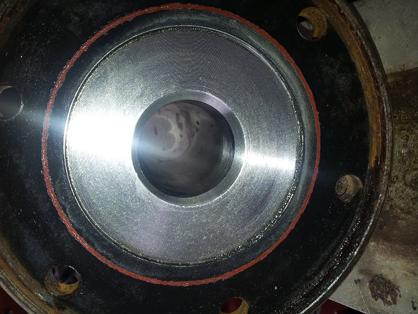

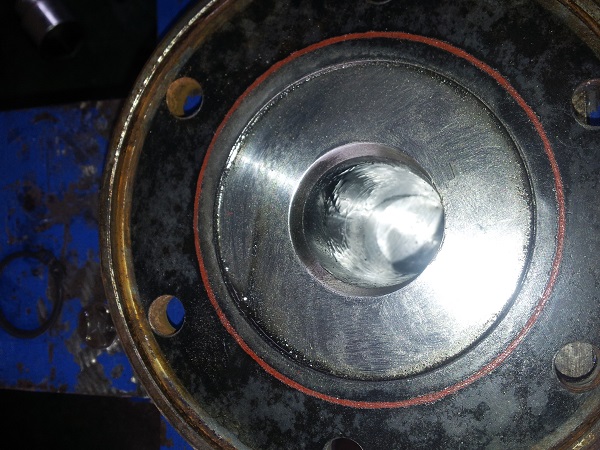

Die Fehler am Diff. bzw. an der Achse gefunden.
Das Diff ist laut Landydealer hier fast unzerstörbar und um einiges stabiler als das des Landy.
Nur die Achse nicht, das Achsrohr ist verbogen und hat den Flansch der Radaufnahme angefressen und dadurch einseitigen Druck auf den Antriebsflasch gebracht.
Wir haben innerhalb einigen hundert Kilometern 3 Antriebsflansche zerbröselt.
Nun wird das Achsrohr gerichtet..

Angehängt habe ich noch Fotos vom Achsrohr und Flansch.
so sieht mein Fansch aus, innen von der Welle ausgedreht
so sollte der Flansch aussehen von innen, schön rund!

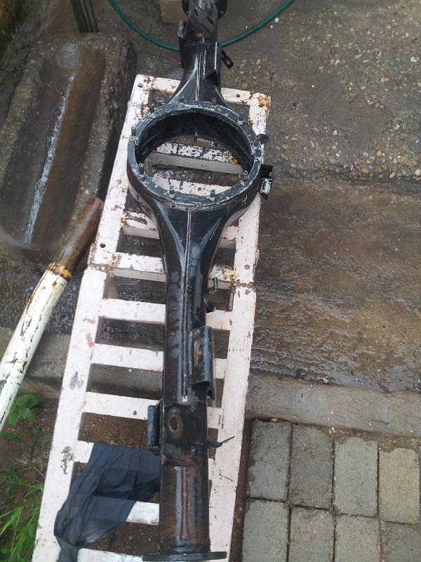

Nach Ausbau der Achse, die inzwischen wieder gerichtet und verstärkt ist, kam noch ein Blattfederbruch zum Vorschein.
Achse eingebaut mit neuen Federn, den verstärkten Parabelfedern des Landy serie (4 Blatt) die, wie sich nach aufsetzten der Kabine herausstellte, zu schwach sind.
2 Zusatzfederblätter eingebaut, nun steht er wieder halbwegs vernünftig da.

Ach, noch was, die Achse wurde durch Wärmeeintrag und drücken gerichtet, macht einen guten Eindruck.
Für die Verstärkung wurde ein Rundeisen um das Diff bis zu den Blattfedern gezogen und an beiden Seiten aussen und unten am Diff angeschweisst.
Mit dem gleichen Verfahren verstärken sie hier die , immer überladenen Hiluxe, das hat sich scheinbar bewährt.
