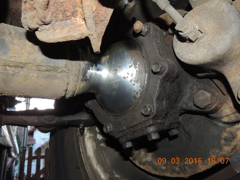

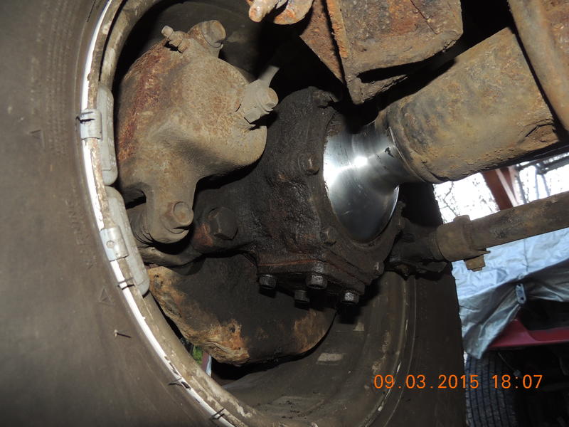

Vielleicht helfen ja Beweisfotos von meiner 160er Vorderachse?
Schlaffe 32 Jahre alt und sehen so aus:
Die Achse ist von einem 83er Benziner-Patrol.
Und da wo der Rost losgeht sieht man eindeutig, wie der Chrom leicht angehoben wird vom Rost darunter.
Ich weiß, wie so was aussieht, hab schon diverse deutlich neuere verrostete Chromteile gesehen...
Jedenfalls bin ich froh, eine der alten GUTEN Achsen zu haben, wo Nissan nicht am falschen Ende auf Kosten der Besitzer gespart hat!
