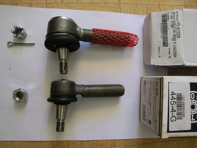

@ rotlomax: Ich habe aus Spanien einen Spurstangenkopf in der Originalverpackung erhalten. PS-810006. Gravur rückseitig: 22A14L
Santana PS-810006 verglichen mit Optimal G1-075:
Bemerkungen:
- Der Spurstangenkopfdurchmesser oben ist beim Santana mit 40mm grösser als beim Optimal mit 34mm. Der Abstand von der Kopfaussenseite bis zum Beginn des Spurstangengewindes beträgt jeweils 50mm. Der Durchmesser des Gewindes zur Spurstange beträgt je 20mm.
- Der SpurstangenSTIFTGEWINDEDURCHMESSER ist bei Santana wie Optimal identisch - ca. 12mm,
- Die SpurstangenSTIFTGEWINDELÄNGE (incl. Übergang zum Konus) misst beim Santana 16mm, beim Optimal 14mm,
- Der SpurstangenSTIFTKONUSDURCHMESSER ist bei Santana wie Optimal identisch - oben ca. 17,7mm unten ca. 15,5mm,
- Die SpurstangenSTIFTKONUSLÄNGE hingegen beträgt beim Santana ca. 17mm, beim Optimal ca. 20mm,
Somit scheint das Thema wirklich die Konussteigung zu sein. Der Santanakonus "wird früher fett", der Optimalkonus "schlackert in der Spurstangenpassung" hat dort oben keinen Halt und steht auch oben über.
(Gerhard, was mich jedoch schmeisst - das jetzt eingetroffene Ersatzteil (Verpackung ist Original, Inhalt?) hat einen anderen Spurstangenstiftaufbau (Gewinde- als auch Konuslänge) als Deine Spurstangenkopfzeichnung, dieser Thread, Seite 2).

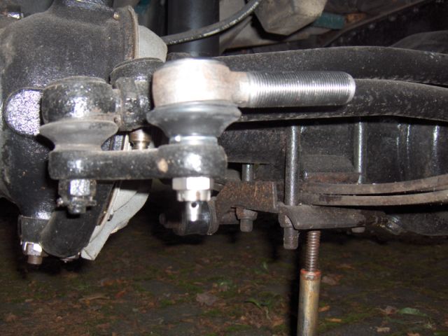

... nach einem Weg voller Irrungen nun doch noch am Ziel angelangt:
Spurstangenköpfe vom Peugeot J7/J9 passen!
Preis im Netz bei den üblichen Teilehändlern ab € 10 (ich habe einen Satz - 4 Stück- bei Wagner Autoteile für € 37 inkl. Versand erstanden: OCAP 0190804 und 0180804); es gibt aber auch welche für > € 30, obwohl kein Qualitätsunterschied, "ordentlich" zu googeln lohnt also).
Gruß Gerhard
