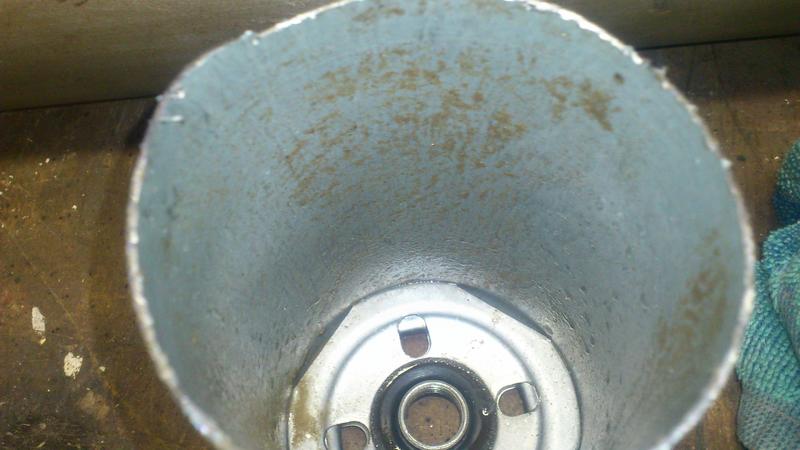

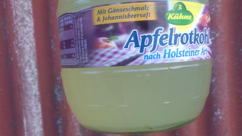

Also ging die Suche wieder von Vorne los. Und dann habe ich gleich einen Volltreffer gelandet! Als erstes wollte ich den Dieselfilter tauschen. Beim entleeren des Alten kam eine "Suppe" raus. Daraufhin habe ich den Filter aufgesägt und Schleim gefunden. Da war eigentlich schon alles klar, der letzte Beweiß war der Diesel , der aus der Leitung kam, wenn man die Förderpumpe eingeschaltet hat. Ich sage nur: Apfelsaft naturtrüb!
Ich würde da mal einfach sagen, sieht verdammt nach Dieselpest aus. Dabei ist der Santana bei uns ein Alltagsauto und muss jeden Tag ran. Aber man kann sich das Dreckzeugs ja auch von der Tanke holen. Egal woher, den Ärger habe ich nun.

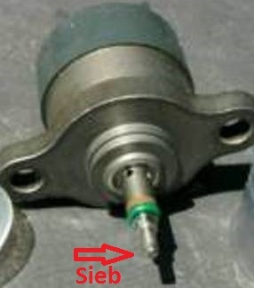

Nach dieser Erkenntnis, ging die Fehlersuche weiter. Das nächste Bauteil nach dem Filter ist das Druckregelventil der Hochdruckpumpe. Als dieses ausgebaut war, konnte man an dem mikrofeinen Sieb kleine, hauchdünne Fäden mit der Lupe erkennen. Also hat der Kraftstofffilter nicht alles rausgefilter und das Sieb des Ventils hat sich zugesetzt. Nachdem ich mit Druckluft das Sieb freigeblasen habe, ist der Fehler wieder weg. Der Wagen nimmt jederzeit wieder Gas an, dreht im Stand hoch und zieht besser.

sieht nach Diesel im Raps aus.
Der Santana ist in Spanien d.h. einem grossteils warmen Land konstruiert worden.
Mit m.E. weniger wertigem Diesel im Santana, zugesetzen Filtern usw. insbesondere auch bei Kälte (!) habe ich leidvolle Erfahrungen gemacht, da wollte wirklich nichts mehr. Wenn z.B. Entlüfungsschlauch (2x) Tank, Förderpumpe, Dieselfilter hinten, Dieselfilter vorn, Einspritzpumpe am Motor usw. verstopft oder anteilig mit Paraffin verklebt sind, hilft m.E. nur zunächst Dieselfilter wechseln (sollte ohnehin jährlich geschehen), ggf. den Filter vor der Förderpumpe hinten wechseln (kleines Geld), die Entlüftungsschläuche des Tanks incl. ihrer Filter kontrollieren/reinigen, dann den Santana Verbringen in eine 20°C plus Umgebung und u.U. ein paar Tage zuwarten, bis sich alles gelöst hat.
M.E. in Kombination mit zunächst den Tank mit dem untauglichen Diesel (m.E. zu hoher Biodieselanteil, flockt aus) absolut leerfahren ... d.h. bis der Wagen stehenbleibt. (Ist mir auf der Autobahn gelungen). Einen extra dazu mitgeführten fünfliter Plastikbehälter (war vorher Scheibenreiniger drin gewesen, ausgewaschen) mit Superdiesel in den Tank einfüllen. (Auf der AB am Pannenstreifen war's stressig, habe garantiert einen halben Liter danebengeschüttet). Tankentlüften ist nicht erforderlich, einfach starten, nach kurzer Zeit ist der Sprit von hinten bis vorne gefördert und der Motor läuft. Anschliessend mit Superdiesel volltanken bis Anschlag. Wieder weitgehendst leerfahren. Erneut Superdiesel.
