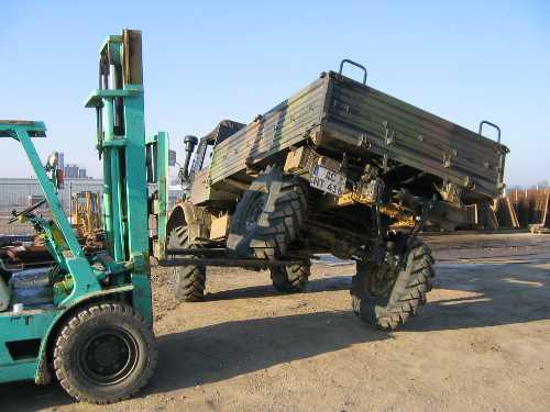

Hallo
Wenn Du eine 310er Kupplung verbaut hast kannst Du ohne Probleme auf 130PS tunen. Bei Interesse näheres.
Den ganzen Anbaubram abbauen und verkaufen.
Bei der Verschränkung geht sicherlich noch etwas. (siehe unten)
