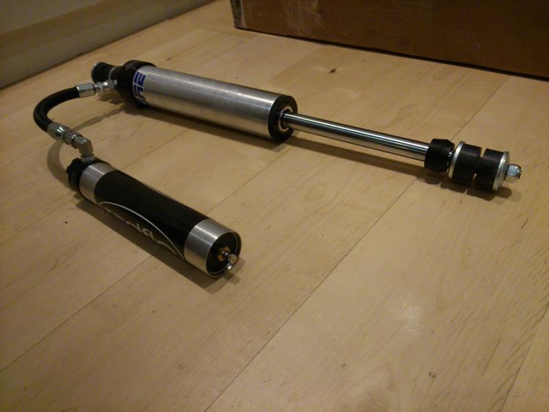

BeitragVerfasst am: 22.09.2014 06:41:42    Titel:
Letzte Nacht sind die Dämpfer bei mir eingetroffen.
Einen hab ich schon mal ausgepackt. War ja fast ein wenig wie Weihnachten...
Vielen lieben Dank an dieser Stelle an ORE T-Bone und Olli für das Abwickeln des Mühsamsten und dem Transport...
Ich werde berichten. Das dann aber eher im TD42T Fred.
Erstmal ein Bild eines Vorderachs-Bipassdämpfers in 2,5"
RADFLO, Einzelanfertigung.
