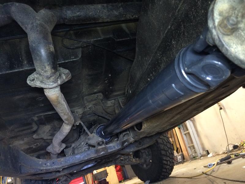

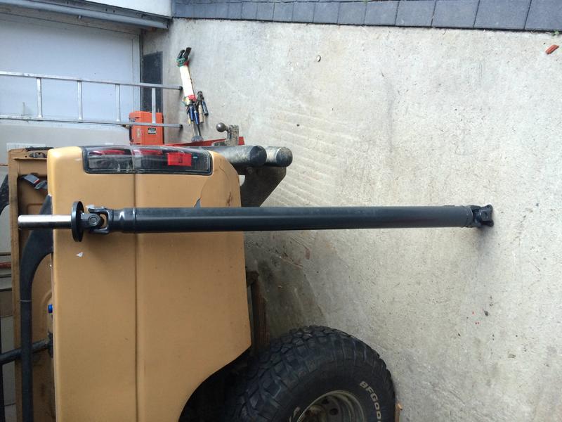

moin
so ich habe von don ein getriebe bekommen da ich momentan wenig zeit habe eines zu revidieren. jetzt liegen aber schonmal 2 bereit für den winter Hau mich, ich bin der Frühling
habe dann gleich noch ne einteilige kardanwelle bauen lassen und muss sagen das mein rubbeln nun weg ist
eine wirkliche änderung des rampenwinkels kann ich nicht feststellen sind wenn überhaupt nur paar mm
gruß
rene
