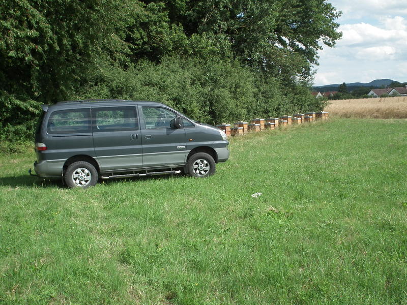

Der Rex ist wirklich gut, genau das was ich gesucht hab.
BeitragVerfasst am: 01.07.2014 21:15:59    Titel:
Na supi!
Sehe ich da etwa schon leichte Schlammspritzer? <gg>

Klar, und was glaubst wenn ich im nassen Frühjahr die Stände anfahr , da isser braun
und mit dem Volvo hab ich mal ne Waschanlage lahmgelegt.
Die Dreckbollen im Radhaus haben alles verstopft....
Aber nach dem Kauf ist vor den Maßnahmen und ich hab vor den Rex lange zu behalten.
Insgesamt sieht er klasse aus ,vor allem nur leichter Flugrost.
Ich will den Karren fit machen.,als da wären
Chip grüne Plakette und vor allem will ich die klasse Substanz erhalten also Rostschutz evtl 16 ZollFelgen
moderat höher legen? Ach was weiß ich.
Ich hab mich schon etwas in den Bock verguckt,und ich hab dabei noch so einige Fahrzeuge,aber er hat was !

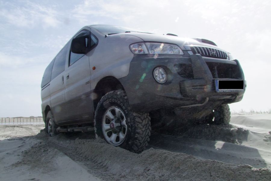

Haha! Supi
Ob die Dich da mit dem Bus überhaupt noch sehen wollen?
Ja, Rostschutz ist enorm wichtig bei dem Ding.
Autschn, da erinnerst Du mich an was. Wird erledigt.
Willst Du etwa sowas draus machen?

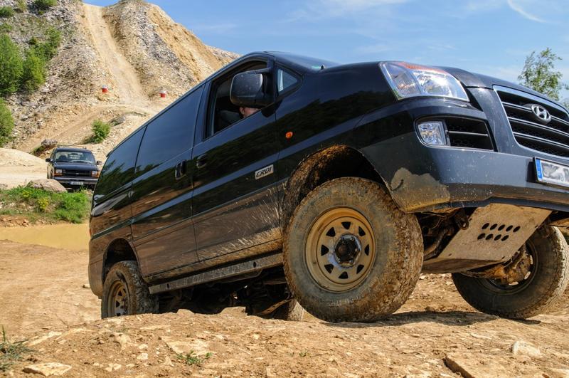

chip würd ich direkt mal wieder sein lassen.
das is zu 99% müll
felgen hängen davon ab, was du für reifen haben willst.
große reifen sind gut für mehr bodenfreiheit
viel gummi is gut, weil du dann z.b. auf sand viel luft raus lassen kannst
für viel gummi brauchst du dann aber weniger felge.
also doch eher 15"
dabei ist zu beachten, dass du nicht jeden reifen ohne weiteres eingetragen kriegst
manchmal brauchste ne tachoangleichung und noch öfters musste den radkasten anpassen so dass nix schleift
guck halt mal, was du maximal fahren kannst und investier dann in vernünftiges profil und evtl. sowas wie den unterfahrschutz da oben auf dem bild
ggf. auch die komischen trittbretter an den seiten abmachen, die klauen ja locker 15cm platz unterm auto
und immer dran denken: wenn du einmal anfängst höher zu legen wirds schnell teuer, weil da ein rattenschwanz dran hängt.
man kann seriennahe autos nur begrenzt höherlegen, danach kommen änderungen am antriebsstrang
es gibt oft für kleines geld spacer für die federn, die dich 3-4cm höher bringen.
das schrottet dir dann aber ggf. die kardanwellen und -gelenke weil die winkel anders sind

Moins Angelone
Sorry wenn mein Bus Dir gerade vehement widerspricht, aber der würde seinen Chip, den er seit gut 40.000 km drin hat, auf keinen Fall wieder hergeben. Er hat mir eben angedroht, mir die Motorhaube auf die Pfoten zu dengeln, wenn ich es wagen sollte, an sowas auch nur zu denken.
Wenn Du Dich traust, darfst Du aber gerne versuchen, ihm seinen Chip wegzunehmen. ;-)
Es gibt dicke Reifen und es gibt hohe Reifen. Dicke Reifen sind gut für die Optik und fürs Ego (ausser in Island). Hohe Reifen sind gut im Gelände. 15"er Felgen sind klein, daher sehr viel Gummi wenn Reifen hoch sein muss und entsprechend schlechtes Fahrverhalten auf der Strasse. 16"er Felgen helfen da, und hohe Querschnitte tun ihr übriges.
Welche Reifengrössen bei diesem Auto welche Mods benötigen ist bekannt. Ich persönlich halte nichts von "Anpassungen" am Blech.
Die Trittbretter "klauen" effektiv genau 8 cm, was manchmal durchaus zu viel ist. Aber sie schützen die Schweller.
Und auch die möglichen Winkel(änderungen) der Antriebswellen sind bekannt, danke. :-)
