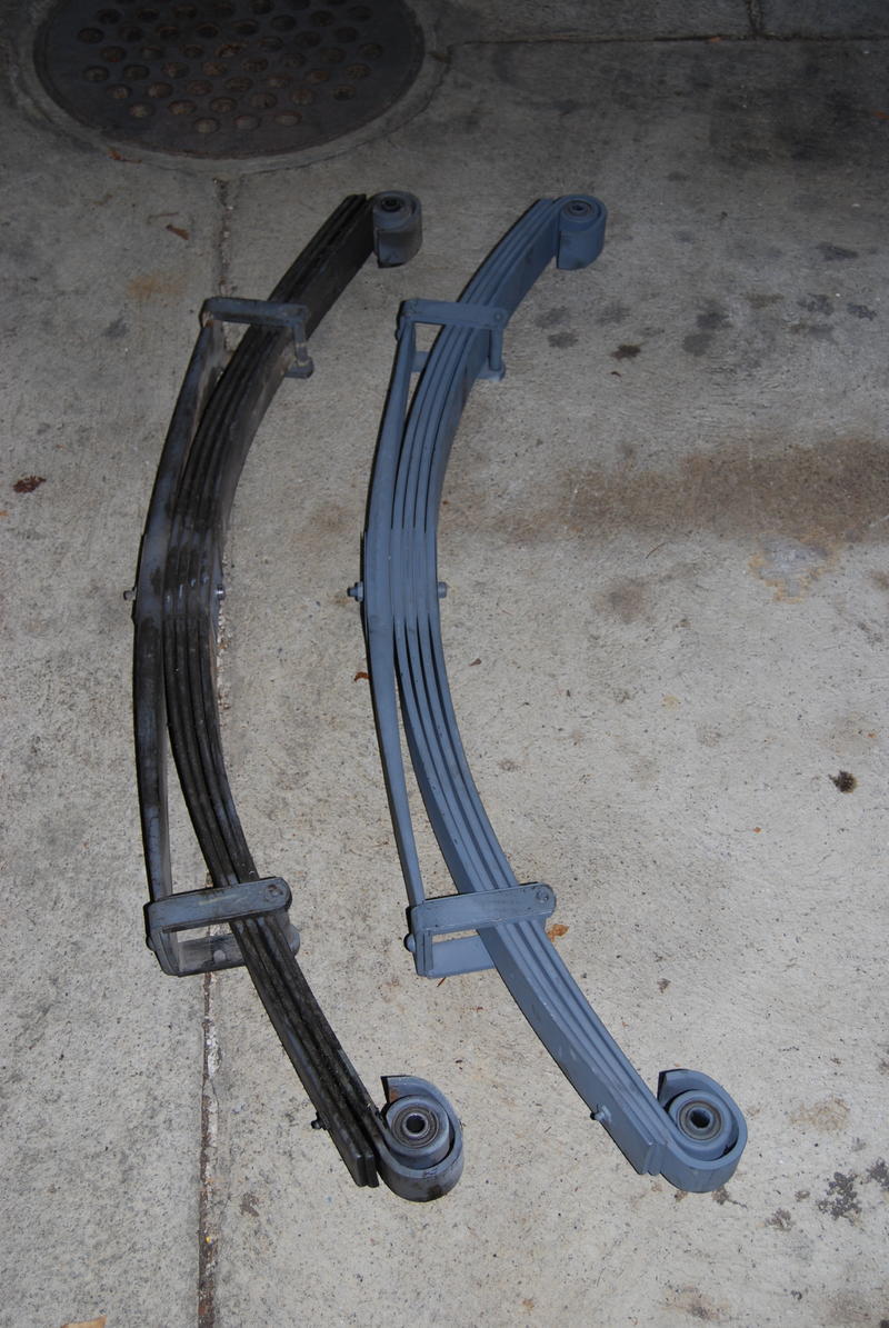

Die Federn des Iveco sind kpl. anders aufgebaut als die Parabolics des Landys.
Der Massif hat ohne Beladung weit aus weniger Höhe mit den Originalfedern als mit den Parabilics des Landys.
Die sind im Verhältnis zu den Landyfedern mit 4 Blättern, also schon die HD, viel steifer.
Was noch dazukommt, die Massifs haben, bis auf die letzte serie, keine Querlenker verbaut, die Feder muss also allerhand an Querkräften aufnehmen, mag gehen bei normaler Beladung.

du schreibst, die Federn vom Massif seien "ganz anders" als die vom PS10. Santachina hat mal vor einiger Zeit ein Bild der neueren Version gepostet, das mir (ich kann das nur anhand der Bilder aus en Dokumentationen beurteilen) sehr ähnlich erscheint:
Wenn man die 3. Lage doppelt montiert, hätte man dann eine 6-blättrige Feder. Ist das sowas, was du bei deinem Fzg. montiert hast? Wenn das dann von der Tragfähigkeit nicht ausreicht, bin ich auch der Ansicht, dass man dem Rahmen nicht mehr zumuten sollte, denn er scheint dafür nicht ausgelegt zu sein.

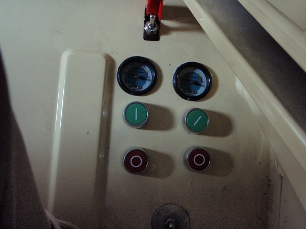

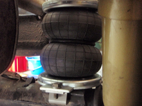

"Habe letzte Woche Zusatzfedern von Goldschmitt an meinem Massif eingebaut.
Leider gab es für das Fahrzeug keinen Einbausatz, man muss selbst Ideen entwickeln.
Ich denke die Teile sollten halten.
Kompressor habe ich eh fest montiert.
Ist eine Zweikreis Anlage mit separatem Hub oder Senkung links und rechts.
Kann von 0,5 bis 6 bar betrieben werden.
Die Anlage musst Du dir selbst zusammenstellen, mitgeliefert werden 2 Ventile zum befüllen mit einem billigen Kompressor, den mitgelieferten kann man in den Abfall tun, den hab ich im Baumarkt für 20 Euro gesehen,also eher Schrott.
Ist nicht die billigste Lösung aber sicher die haltbarste."

Hallo Gerhard
Solche Teile hatte ich auch verbaut, bis Marokko.
Ziemlich sicher eines der Verursacher des 1. Chassisbruchs.
Ich bin nur mit 0,5-1,0 bar gefahren, hatte ich mehr Druck und er schlug nicht mehr durch, so wurde ein grosser Teil der Last in die Luftfeder eingeleitet, mittig der Achse, andernfalls schlug er ab und zu mal durch und die Schläge gingen dann auf die Achse.
Wenn Luftfedern, dann sollten sie über der Blattfeder eingebaut sein, so ist die Hebelwirkung auf die Achse nicht so gross.
Die Blattfedern leiten die Kraft verteilt und hoffentlich an den richtigen Punkten des Chassis ein.
Hab die Federn wieder ausgebaut, das System aber immer noch eingebaut.
Wäre für mich die 2. Option, zu Hause wieder 2 kleine Luftbalge einbauen, aber mit seitlichen Aufnahmen, über der Blattfeder.
Man muss jedoch darauf achten, dass die Abstimmmung, resp. der Luftdruck passt und je nach Beladung verändern.
Hier meine Luftanlage der Luftfeder.
Jede Seite einzeln heb- und senkbar, mit Rückschlagventilen in den Leitungen, eingebaut.
Auf dem Balg habe ich, für das Foto, viel Druck, also nicht so umhergefahren.
Hier in Südafrika und Namibia fahren viele Toyotas mit den Bälgen, allerdings eine Nummer kleiner.
Die haben aber trotzdem auch Chassisprobleme bei hoher Zuladung.
Einen weiteren Nachteil haben die Luftfedern, die Verschränkung verringert sich.
Ideal wären kleine Bälge, die wie die Anschlagpuffer funktionieren und nur oben am Chassis befestigt sind.
