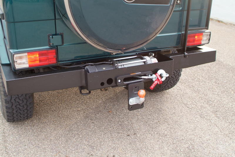

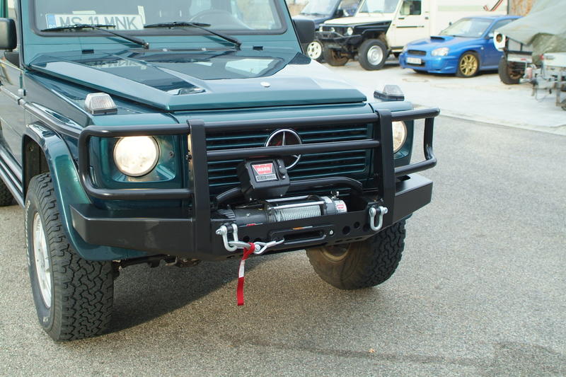

Vor 6 Jahren habe wir dem Bürgermeister von Constanza ( Rumänien ) ein Jagd G aufgebaut. Er wollte unbedingt 2 Seilwinden haben, eine vorne und eine hinten. Wir habe 2 gleiche montiert, die Stoßstangen sind eigene Herstellung.
Bitte nicht auf dem AHK achten, der ist abnehmbar, sonst würde er nicht lange da bleiben. 130Kg Extra Gewicht.

...Wir habe 2 gleiche montiert, die Stoßstangen sind eigene Herstellung.
Mir gefaellt die HINTERE Winde! - Koennt/ moegt ihr denn auch eine "Zentralwinde", inklusive Seilfuehrung in/unter einem G einbauen?

... Es reicht die Winde zugaenglich vorne oder hinten zu verbauen, eventuell etwas tiefer als normal und dann die besagten Halterungen fuer Umlenkrolle/Zughaken zu fertigen und an die Stosstangen zu schrauben.
Danke auch fuer diese klare Ansage, der ich mich voll anschliessen kann, schon weil ich gern (wenn ueberhaupt) eine ZUGAENGLICHE Winde haette, die ich mit einem Kompressor kombinieren moechte. Insbesondere gefaellt mir auch die "Doppelt-Verwendung" der Umlenkrolle...
einen knappen Tausender kostet das System jedoch...
Dieses "System" ist fuer einen 2x2 und gehoert mE gar nicht hierher. Beim G wuerde man die Radwinden an den VORDERraedern anbringen und haette dann gar nicht diesen "FuehrungsBedarf". Umlenken mit irgendwelchen AbspannRollen kann man die (langen) Seile ja sowieso bei Bedarf...
Danke und Gruss - yongshi (der jetzt zwischen Heckwinde und Spillwinde schwankt)
