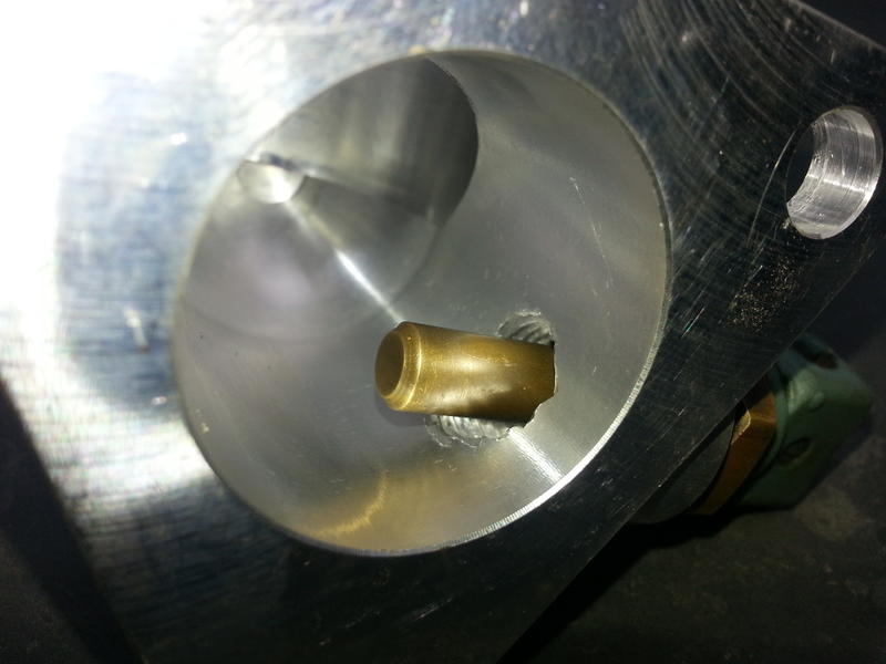

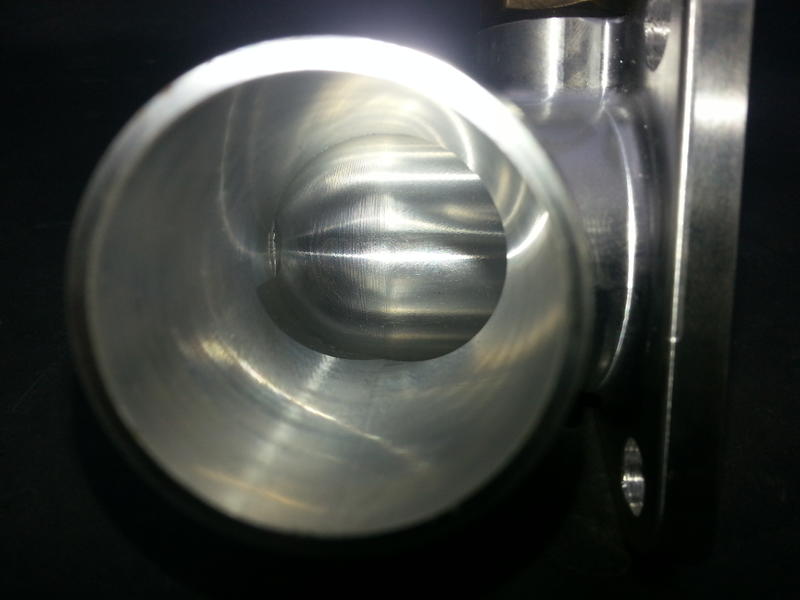

Zum Flansch
ja innen haben wir natürlich einen großen Radius gewählt , ( den größten Kugelfräser der da war :-)
Mit der Luft mache ich mir eher weniger sorgen im Rohr über der 2 Lima machen wir eine Entlüftung rein , sollte also funktionieren . Ja

Was mir eher nicht gefällt, ist der harsche Knick. Ich hoffe im Inneren ist der etwas strömungsgünstiger ausgefallen?! Unsicher
Und ich hoffe, dass du die Luft aus dem System heraus bekommst. YES

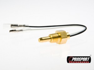

Kein Prob bei bedarf meld dich einfach M 12x1
Beschreibung
Der Temperatursensor ist für Wasser & Öl geeignet. Diese Sensor hat eine max. Abweichung von 5%.

Nix Sensor. Schalter.
Und bleib mir mit dem Prosport-Zeug vom Leib. So ungefähr jedes Jahr brechen die Kabel vom Öldrucksensor oder Temperaturgeber. Halten anscheinend die Vibrationen vom Td5 nicht aus...
wie hast du denn verlegt , hab noch keine Probleme verzeichnen können ? Vibtarionen hat jeder Diesel der TD 5 nicht mehr oder weniger als andere .

auch die Idee mit dem Wasserschlauch von Zylinderkopf nach OBEN zu gehen ist keine soooo gute Idee.
der abgang aus dem Zylinderkopf ist im orig. schon SEHR weit oben und wenn du dann NOCH weiter nach oben kommst besteht die Gefahr das du dir dort oben eine ordendliche Luftblase einfängst.
ich würde hinten bei der lima vorbeigehen.
so habe ich das auch beim kleinen roten gemacht ,hat perfekt gepasst.
