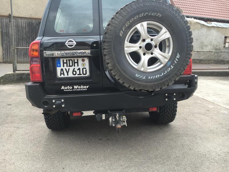

Hallo
Vorne als PKW nur ohne BÜGEL als Windenträge. LKW hat einen andere Personenschutz. Hinten von 4x4escape war kein problem beim eintragen. Reifen 305/70R16 geht beim BW Patrol auf 8X16 ohne Tachoangleichung nur prüfen lasse.
[img]http://up.picr.de/24967970kq.jpg[/img

BeitragVerfasst am: 24.03.2016 23:21:14    Titel:
ay hat folgendes geschrieben:
Hallo
So, jetzt sieht man das Bild.

BeitragVerfasst am: 25.03.2016 05:31:47    Titel:
Das bekomme ich in Kiel so nicht eingetragen, Schäkel müssen ab und zusätzliche Rückleuchten dran, ich wechsel den TÜV....
