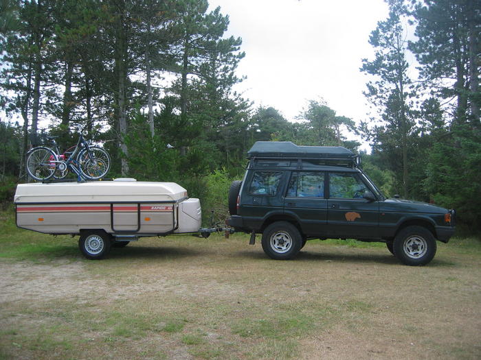

BeitragVerfasst am: 08.06.2015 23:27:11    Titel:
Hallo Zusammen,
tut mir leid das ich jetzt erst wieder eine Rückmeldung gebe ... aber das Syncro zwischen Handy und Rechner hat nicht hingehauen deshalb musste ich die Bilder von Hand überspielen.
So in etwa hätte ich mir das vorgestellt.
Felge:
15 Zoll
225er Reifen
75er Mantelhöhe
Die alte Achse ist noch dran ich habe nur die originalen Räder abgenommen. Deshalb stehen die Räder etwas raus ... wenn die originale Achse weg wäre dann würden sie genau unter stehen ... bis 255er Reifen dürften von der Breite her in die Radschalen des Klappi passen. Sie sollen auch nur ganz leicht verschwinden bzw. das soll der Federweg dann sein. Damit ist der Rahmen des Klappi auf einer Höhe von 55-60cm ... so in dem Dreh habe ich mir das vorgestellt.
Ich schaue weiterhin nach einem Feuerwehranhänger um das Gestell zu nutzen. Wenn nicht habe ich mich für Starrachse + Blattfeder und Dämpfer entschieden. (Ungebremst)
So ist erstmal meine Idee ... habt ihr noch Hinweise oder Anregungen?
Grüße
Volker

BeitragVerfasst am: 09.06.2015 12:12:36    Titel:
Für so einen Umbau ist das Fahrgestell des CT durch seine Einzelradaufhängung eher ungeeignet. Komplett anderes, höheres Fahrgestell besorgen und den Aufbau nur umsetzen.

BeitragVerfasst am: 09.06.2015 12:38:08    Titel:
Hängt dann nicht das Zelt "in der Luft"?
Schönen Gruß
René
BeitragVerfasst am: 09.06.2015 12:44:00    Titel:
Yep, tut es, aber das ist ja ein ganz anderes Problem und hat dem Anhänger an sich nichts zu tun. Ätsch Supi Ja

BeitragVerfasst am: 09.06.2015 16:50:28    Titel:
otto1 hat folgendes geschrieben:
Stimmt. Unsicher
Immer das Gleiche, ein Problem gelöst, 2 Neue entstanden. Ja

BeitragVerfasst am: 09.06.2015 23:43:37    Titel:
Stimmt das Vorzelt würde dann in der Luft hängen. das Zelt auf dem Klappi steht ja auf dem Klappi selbst.
Mein Plan wäre die Plane über dem Klappi selbst nicht mehr am Boden aufliegend sondern bei "Verschluss" z.b. solche Drückknöpfe am Klappi selbst fest zu machen ... damit könnte man zwar unterm Klappi durchschauen aber egal.
Das Vorzelt würde ich mit 3 längeren Stangen auf dem Boden abstützen und mich dann damit beschäftigen wie ich das Vorzelt nach unten verlängern lassen kann.
Grüße
Volker
BeitragVerfasst am: 10.06.2015 07:32:56    Titel:
ist nicht wirklich ein problem, mit klett ein breites band unten anhängen. die reissverschlüsse auch mit klett verlängern. das klettband näht dir jeder planenverarbeiter oder zeltfritze an.
