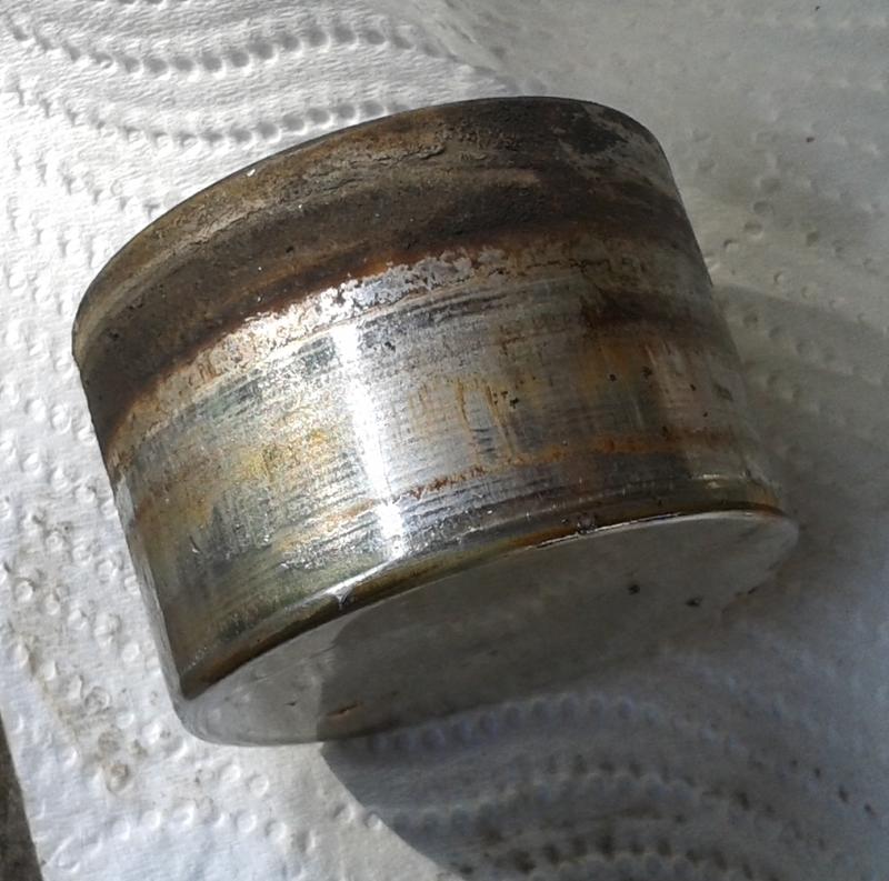

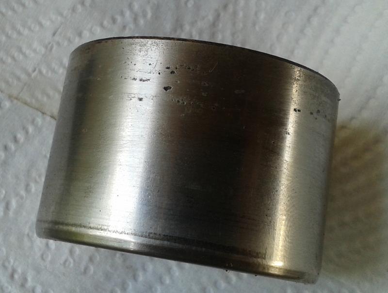

Ich bin mit den billigen Edelstahldingern nach 4 Jahren durch.
Gammeln genauso wie die verchromten, gehen fest, und werden angefressen.
gerade neue Sättel bestellt aus China via UK.
(ich hab auch zwei Edel-Edelstahlkolben vom Bekannten gedreht, die sind wie neu, der will aber nicht, auch nicht für Geld)
BeitragVerfasst am: 29.05.2015 09:25:23    Titel:
Die Korrosionslöcher schauen beim unteren Kolben nicht gut aus!

BeitragVerfasst am: 29.05.2015 13:23:51    Titel:
beide Bilder zeigen den selben Kolben.

BeitragVerfasst am: 29.05.2015 14:24:48    Titel:
Und ist das jetzt ein "vom Bekannten gedrehter" oder ein billiges Edelstahlding oder was? Unsicher
DEFEKTER
Wohnort: Saarland
BeitragVerfasst am: 29.05.2015 15:14:20    Titel:
die billigen,
