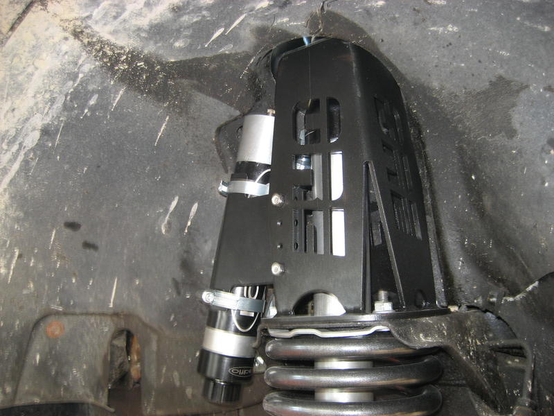

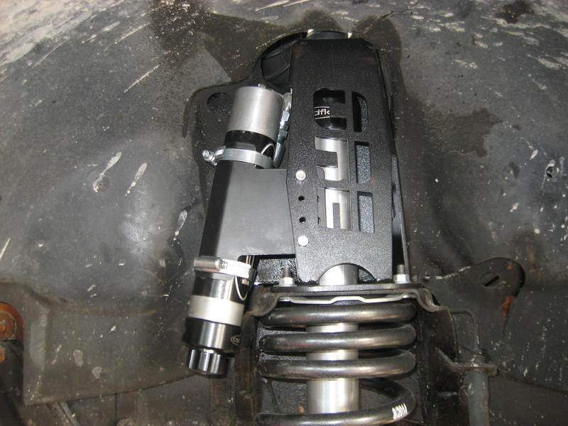

Wenn so ein Radflo-Dämfer durchschlägt, ist danach in der Regel der Dom krumm oder abgerissen.
Die Ideee mit den Seriendomen taugt nicht, die haben erstens keine Ausschnitte für die Leitungen und sind generell nicht stabil genug. Die reißt so ein Dämpfer nach kürzester Zeit auseinander. Und den eh schon spärlichen Einfederweg vorne noch weiter zu begrenzen halte ich ebenfalls nicht für sinnvoll.

BeitragVerfasst am: 15.07.2015 10:11:07    Titel:
Moin!
Danke erstmal für die vielen Antworten.
Ich versuche mal zusammenzufassen:
Vorne soll tiefer
Dämpfer laufen der Gefahr aus Bock zu gehen
Einfederweg will ich nicht wirklich begrenzen wenn es sich vermeiden lässt (wozu dann den ganzen Umbau!?)
Letztliche Lösung:
Höhere Dämpferdome (kann man die auch genau anfertigen lassen oder gibts die nur in +2"?) + weichere bzw. andere Federn + eventuell Achsanschläge anpassen.
Richtig?
Dann muss ich mal zu RE oder ORE - hatte ich auch beides vor, bin aber dann doch nie zu gekommen und hatte mir den die Dämpfer selber aus den USA mitgebracht. Nicht das beide zu teuer waren, aber weil ich eh in die USA musste und der USD zu GBP Kurs grade gut war, hatte das Sinn gemacht. Ich Nachhinein wäre es trotzdem besser gewesen direkt zu den Experten zu gehen...nach ja, hinterher weiß man immer mehr!
Michi - die Dinger von ORE sind der Hammer. Ich müsste dann aber den Schlauch zum Reservoir anpassen bzw. anpassen lassen?
Zur Frage warum 90er? Weils meiner ist und mir Spaß macht? Ich bin halt gerne leicht unterwegs und für 2 Personen brauche ich nicht mehr platz. Ich fahre voll mit max. 2,3/2,4 Tonnen rum..die meisten 110er auf Reisen liegen mal eben bei 2,8 bis 3. Ich hab mich in den Dünen dieses Jahr jedenfalls nicht festgefahren... YES

BeitragVerfasst am: 15.07.2015 11:42:10    Titel:
Ja danke für das video.
Wit weicheren Federn (190-200lbs/inch) wird das Fahrverhalten nochmal deutlich besser.
So wie ich das sehe muss am Dämpfer nix geändert werden. Die Zugstufe des Dämpfers wird mit einer weicheren
Feder wohl besser funktionieren.
