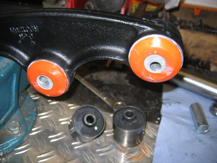

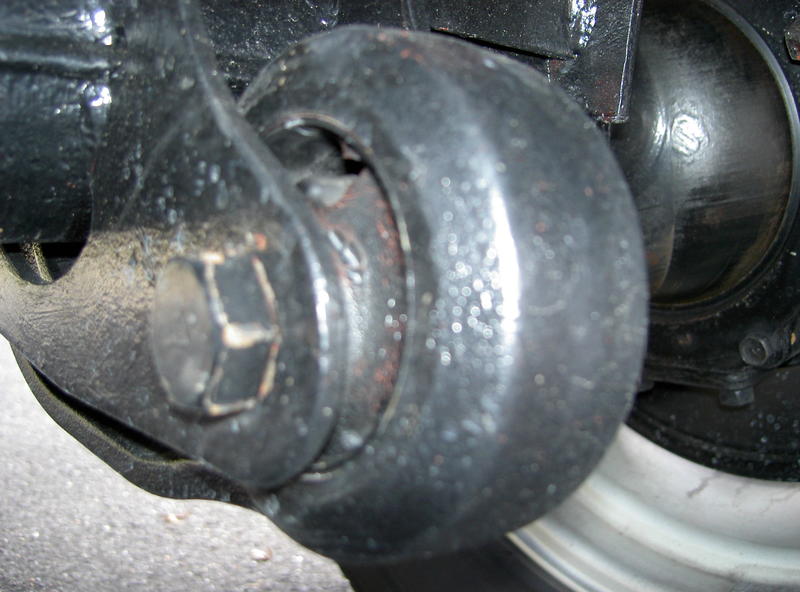

BeitragVerfasst am: 14.06.2015 20:04:12    Titel:
Hallo longjonn
Gute Entscheidung auf den PU-Schrott zu verzichten...
......hier noch 2 Beispielbilder aus der Suzukifraktion die für sich sprechen:
Gummibuchsen beim Verschränken (keine Excenterbuchsen, pure Elastizität).... YES
und exzentrische PU-Buchsen (beispielhaft für PU-Buchsen)...was soll sich hier noch groß verwinden und Energie aufnehmen können ? traurig
GRuß Patrolrider
