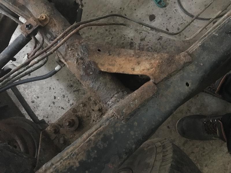

Es soll kein trophy Fahrzeug werden.. Er soll eig. für offroad-Touren in Polen dienen.
sollte aber durchaus den deutschen TÜV-Segen bekommen!

Ich müsste jetzt anfangen die streben rauszunehmen..
Dahinter müsste ich dann anfangen den Rahmen auszuschneiden.
Wie baue ich diese streben dann neu? Gibt es da Tips bzw Fotos wie es schonmal gemacht worden ist?

Hattest Du meinen Beitrag gesehen? Bevor Du Dir die ganze Arbeit machst und zig Stunden am schweißen bist ohne zu wissen ob der TÜVer nachher seinen Segen gibt, würde ich einfach einen fertigen kaufen... Hau mich, ich bin der Frühling

Da geb ich dir recht.. Aber TÜV mit nem verzinkten Rahmen ist auch so eine Sache.. Unsicher

Ich würde versuchen die Streben so abzubekommen, daß man die nach einer Sandstrahlkur weiter verwenden kann.
Können ja ruhig einen Tucken kürzer sein.
Aber nur so nebenbei: in meinen letzten Beiträgen in "Steppenwolfs Ami" hatte ich ausdrücklich vor solchen
grottenschlechten Rahmen gewarnt! Schweißen kann man vieles, aber ob der danach noch zum härteren Einsatz taugt
darf bezweifelt werden...
Verzinkter Rahmen und TÜV? Ich hab beides...
