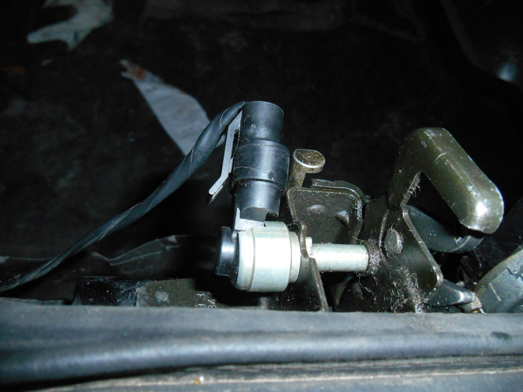

die letzten Tage habe ich nach der Meldung im Display ''Heckklappe offen'' gesucht und auch den Übeltäter gefunden.
Eigentlich ist die Heckklappe geschlossen, das Fenster zählt mit unter Heckklappe. Im Display erscheint aber jedesmal die Meldung das die Heckklappe offen ist, obwohl sie geschlossen ist.
Das Problem haben anscheinend viele.
Der Stecker hat nen kleinen Wackler. Ich hab den einmal rausgenommen und ruckelnd wieder reingesteckt, bis dieser wirklich fest war und kein Spiel mehr hatte. Die Meldung erscheint nicht mehr und es hält, hoffentlich.
Nun geht auch die Alarmanlage wieder und beim Schließen über die Fernbedienung hupt der Jeep einmal kurz.

An der Heckklappe bin ich soweit fertig. Der Scheibenwischer funktioniert wieder top, dank dieser Anleitung. Ich hab alles noch gut eingefettet, nach dem Motto: Viel hilft viel. Ja
Der Sensor für die Heckscheibe war die Tage mal wieder locker. Diesen hab ich nun mit nach vorn mit der Zange reingesteckt. Passt und sitzt fest.

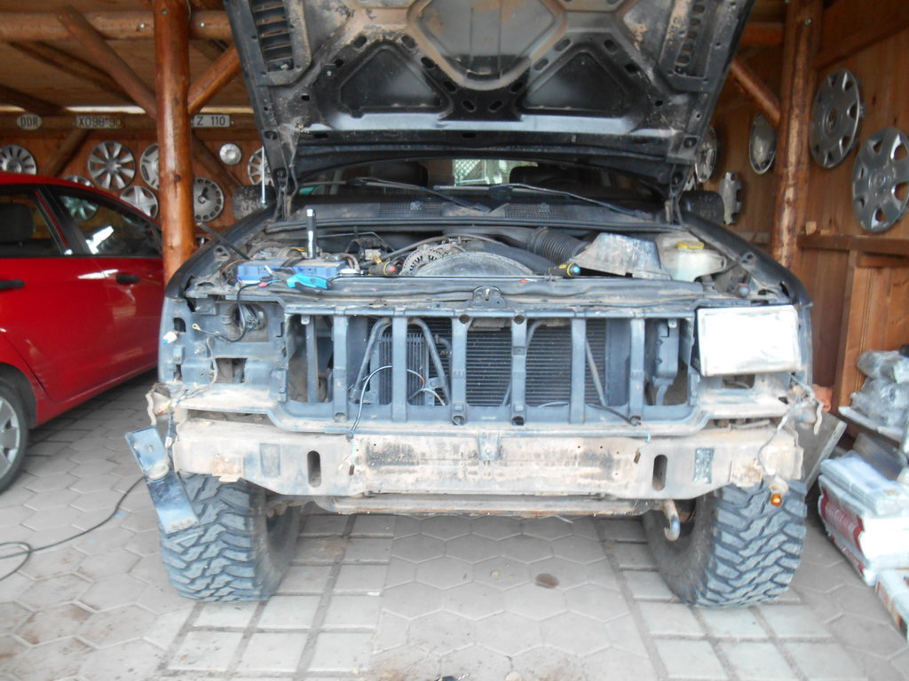

Dann kommt demnächst die Relaisschaltung für die Scheinwerfer. Heiligenschein

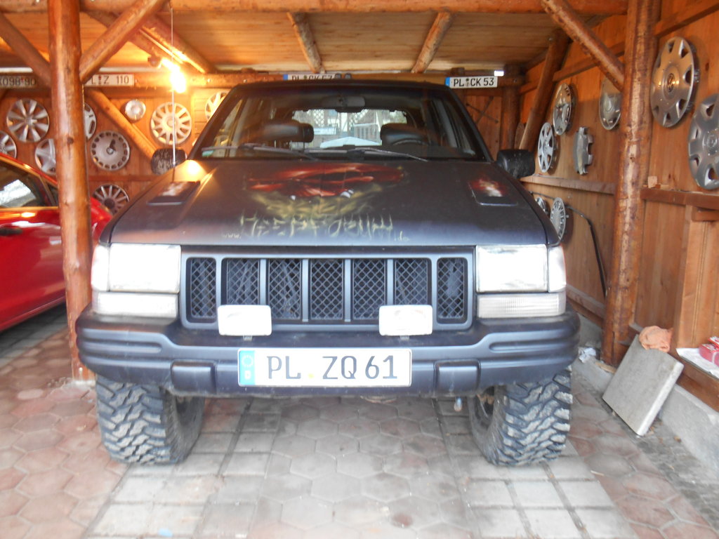

BeitragVerfasst am: 27.02.2016 19:56:01    Titel:
Abends um 6 in Deutschland...
Und etwas später Heiligenschein

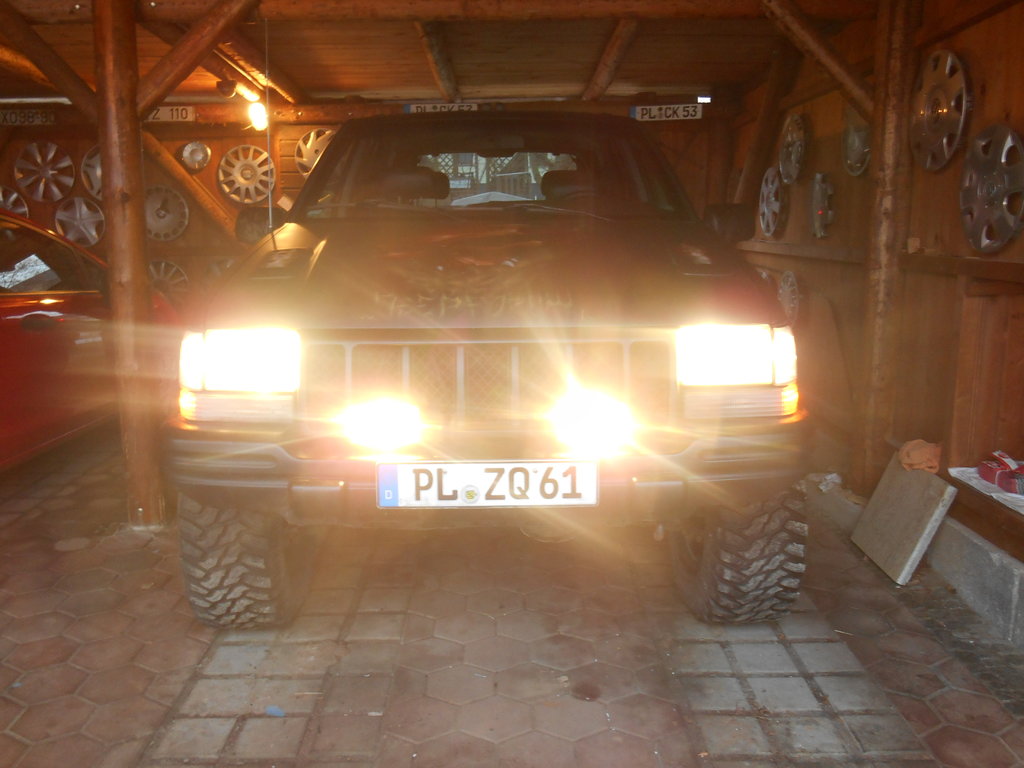

BeitragVerfasst am: 28.02.2016 19:45:25    Titel:
Die Hellas sind montiert und angeschlossen
