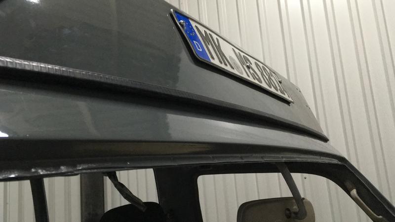

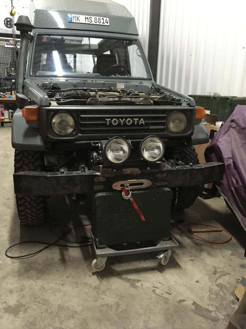

Eine neue Windschutzscheibe und alle Seitenscheiben wurden endlich montiert, Das Dach wurde ausgerichtet und mit Kantenschutz inkl. Dichtung versehen und die Frontstoßstange nimmt Formen an.

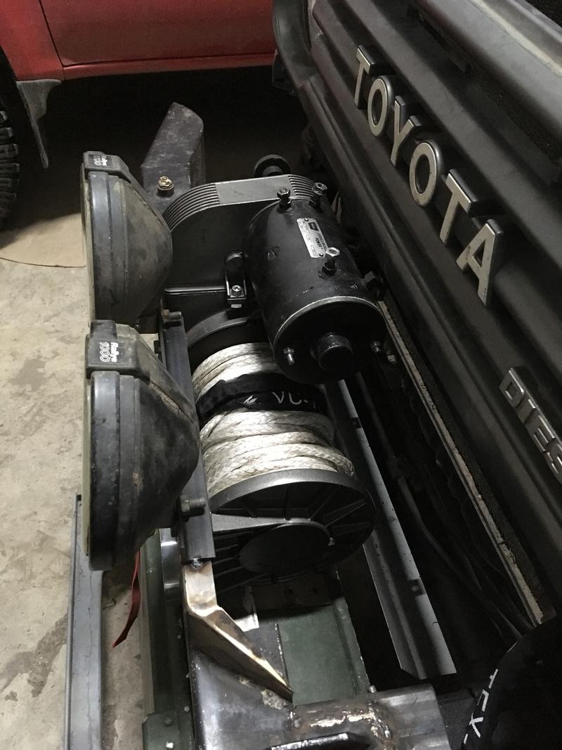

Die Stoßstange ist aus 3mm Edelstahl gefertigt und beinhaltet mittlerweile: Rechts und links einen jeweils 5l großen Tank, eine Warn 8274 generlaüberholt mit neuem Motor und Kunstoffseil und 2x Hella Rallye 3000 Black Edition Fernscheinwerfer.
Weitere Modifizierungspläne gibt es derzeit nur für die Warn aber noch nicht Spruchreif deshalb lasst euch Überraschen Ätsch

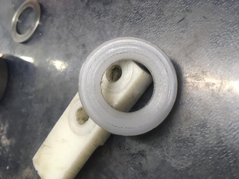

dem Motor der Winde fehlten 2 Isolierscheiben also wurde fix eine aus Kunstoff gedreht.

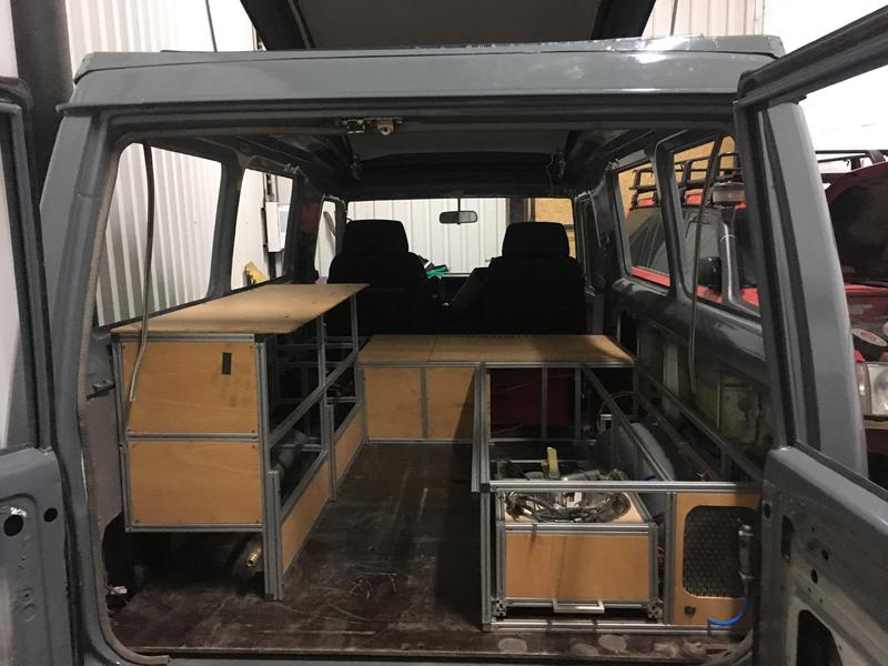

Die Möbel aus dem alten Ausbau sind mittlerweile größtenteils wieder eingebaut, werden allerdings noch auf das neue Platzangebot angepasst.

BeitragVerfasst am: 21.11.2016 07:18:01    Titel:
blubb hat folgendes geschrieben:
Das sieht auf dem Foto aus, als ob Du "schwarzen" Winkelstahl auf den Edelstahl geschweißt hast. Ist das so?
blubb
...und hat diesen Thread vor 3818 Tagen gestartet!
BeitragVerfasst am: 21.11.2016 12:40:20    Titel:
Ja dem ist so
Der winkelstahl ist nur gepunktet weil er gerade vorhanden war.
Wird noch durch eine Edelstahl Winkel Leiste ausgetauscht
Mfg sven

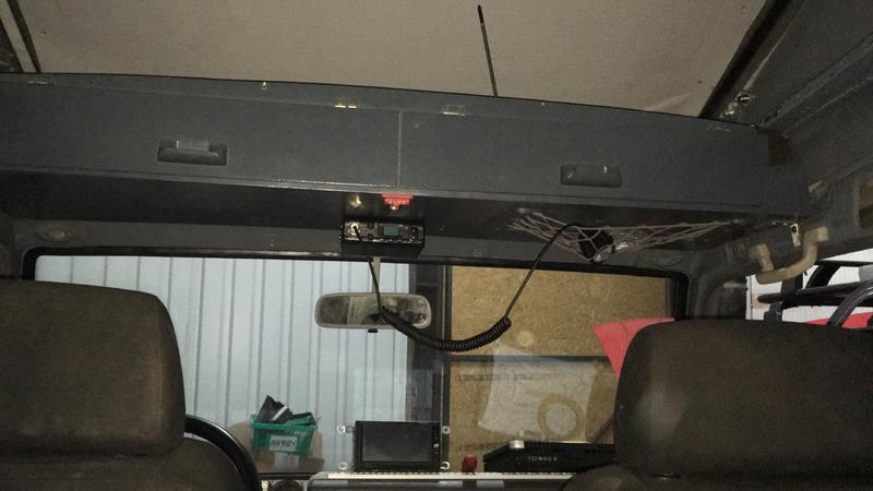

Das Ablagefach über Fahrer und Beifahrersitz liegt sitzt wieder da wo es hingehört.

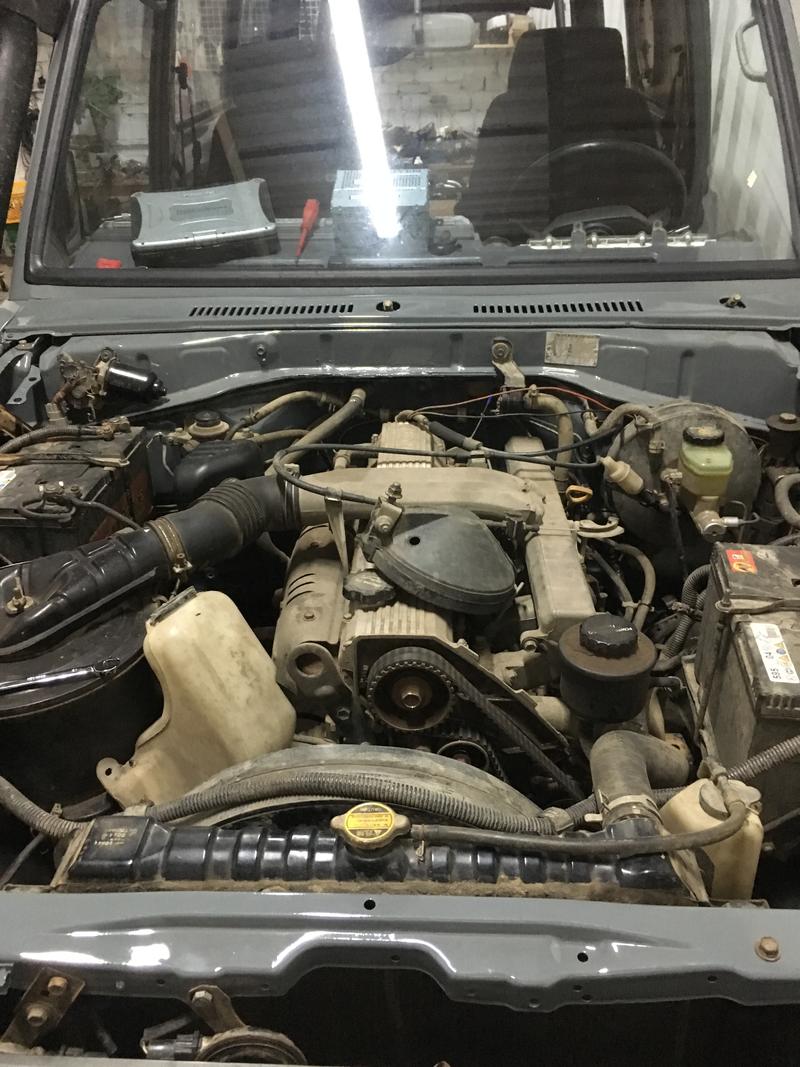

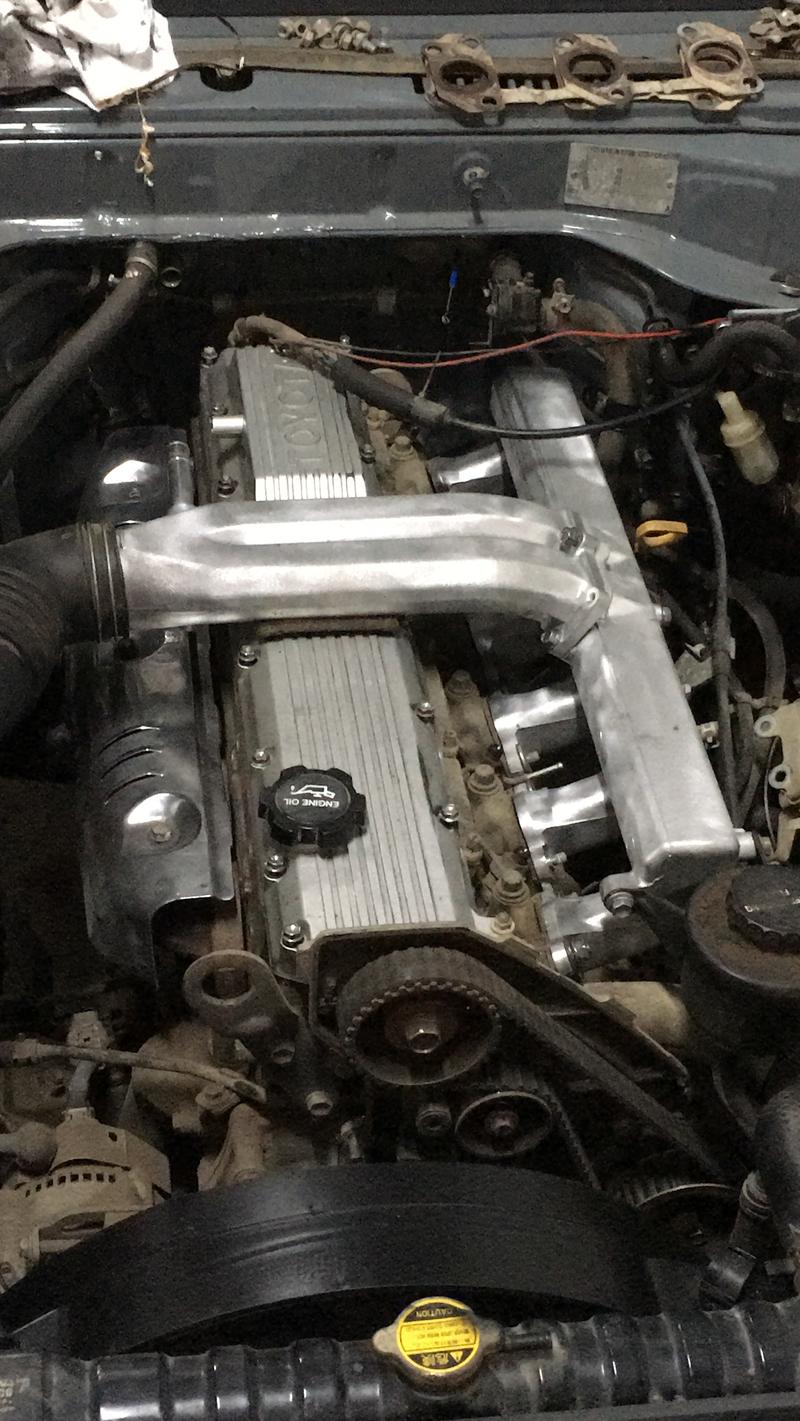

Da der Kleine mittlerweile von Aussen überall Hübsch aufgebaut ist musste es auch unter der Haube weitergehen
Öl und Flüssigkeitsverlust war bisher Absolut kein Thema Dichtung für Ventildeckel Krümmer und Ansaugbrücke wurden trotzdem getauscht.
So ein Reihensechser ist schon was schönes Ätsch

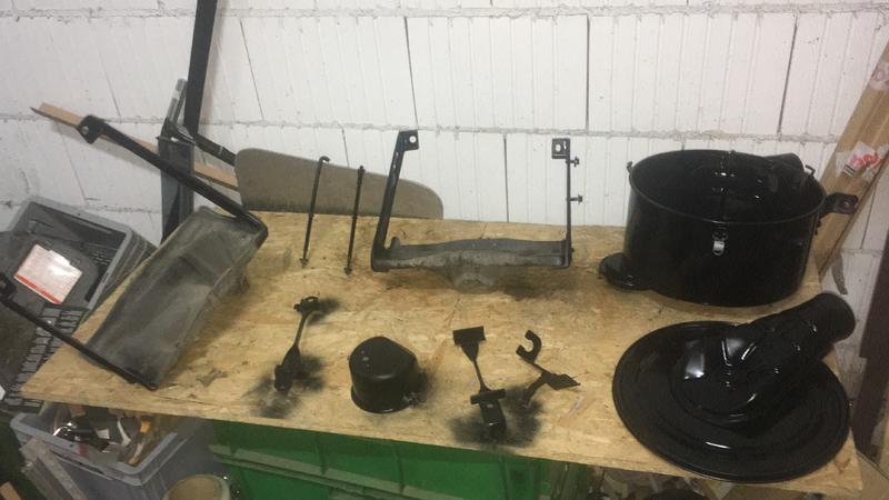

Luftfilter und Batteriehalter, wurden einmal gestrahlt, Grundiert, und lackiert.

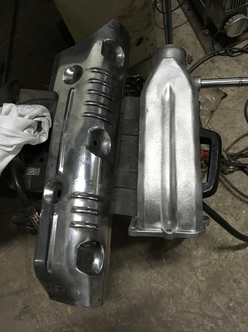

Der Ventildeckel wurde mir Lackpolitur aufgehübscht,
Krümmerabdeckung Endtopf und Dieselleitungen würden leicht abgeschliffen und auf Hochglanz poliert.
Desweiteren wurden Ansaugbrücke und Krümmer gestrahlt und gebürstet.
Im Motorraum wurde die Schutzabdeckung des Lüfters lackiert und ein Paar andere Teile gereinigt.

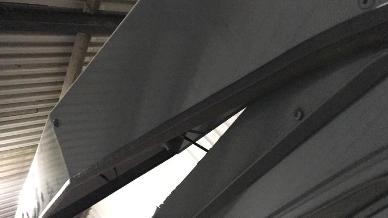

Ausserdem wurde der Rahmen des Aufstelldachs mit SIKA Flex abgedichtet.

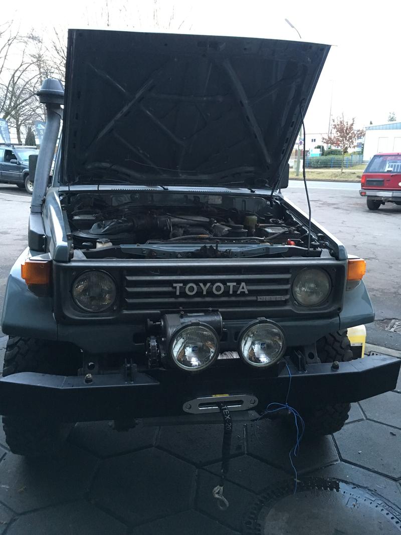

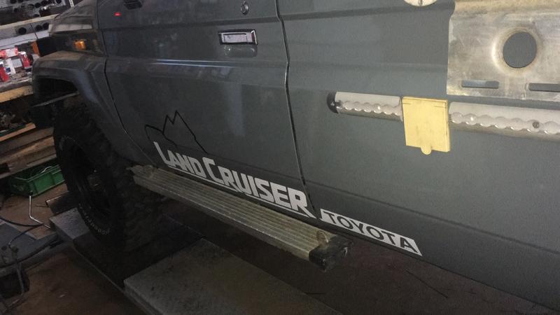

Der Zusatztank Der Drucklufttank und der Wassertank sitzt endlich wieder da wo er hingehört.
Die Stoßstange mit der Winde ist endlich fertig und Angeschlossen
Das Dach ist Ausgerichtet
Die Felgen sind Schwarz lackiert
Enstiegsstufen auf Wunsch der Besseren Hälfte montiert

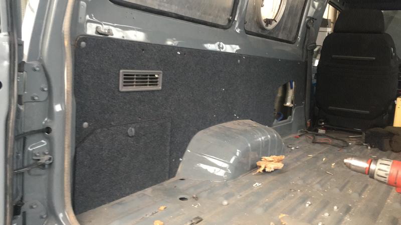

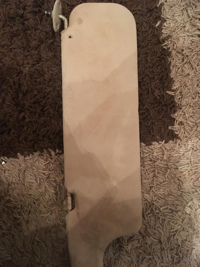

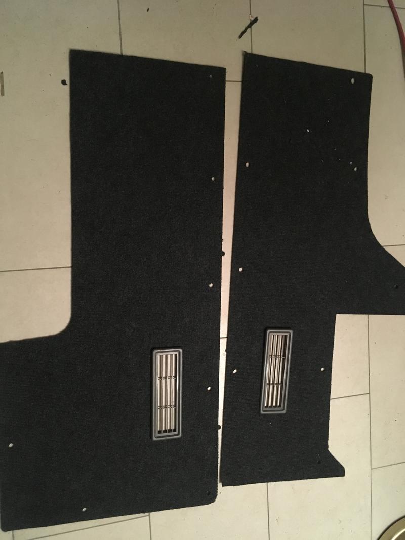

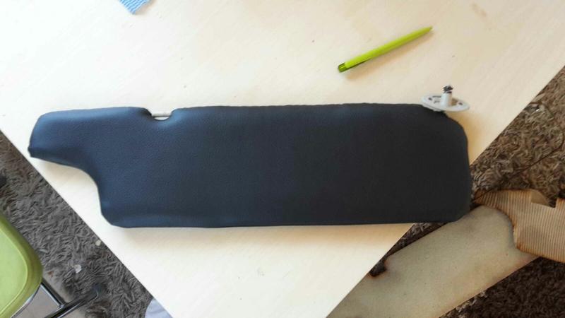

Innen Seitenverkleidung neu mit Nadelfilz bezogen

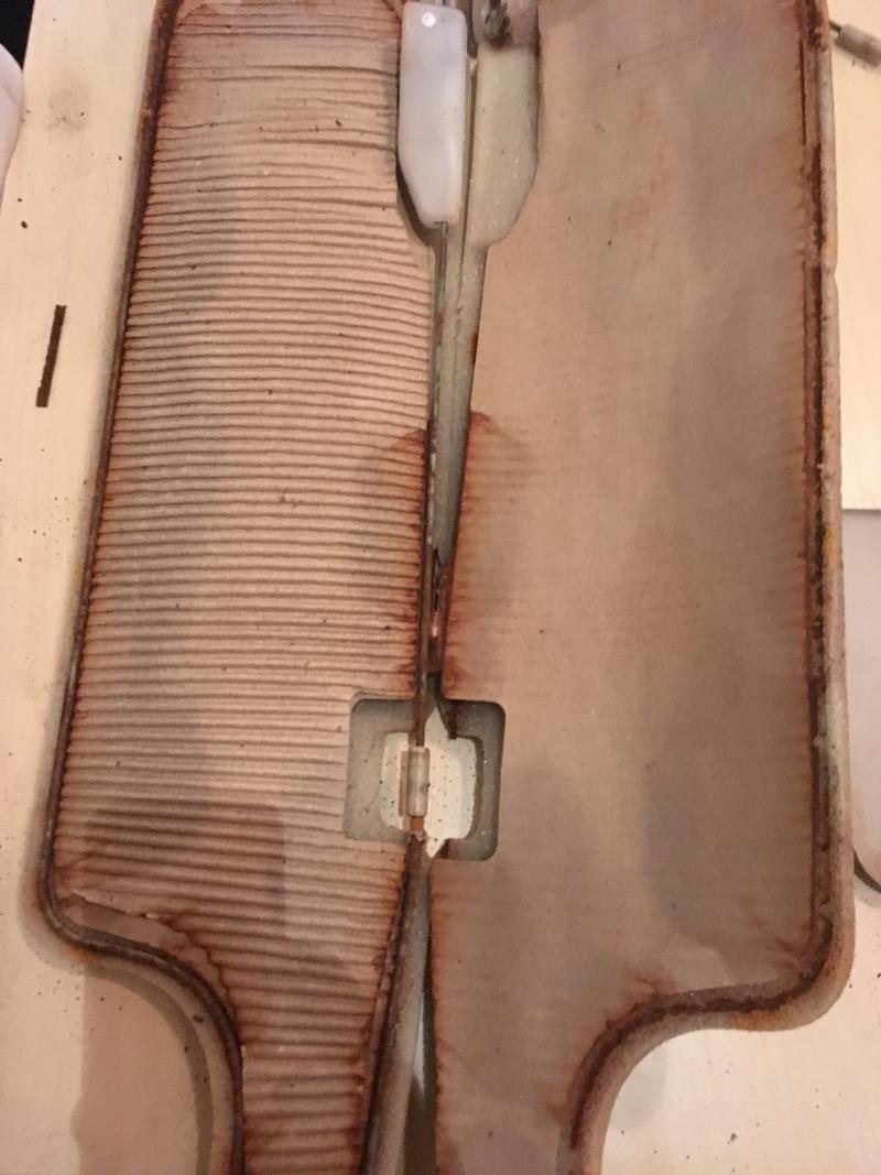

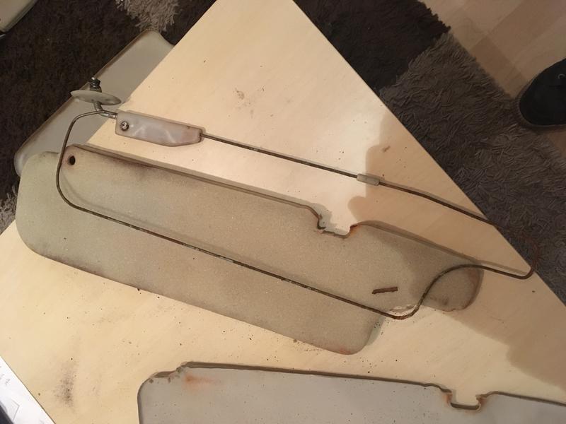

Und Sonnenblenden filetiert geschweißt und neu aufgebaut
und vermutlich noch viele andere dingen aber seht am besten selbst....

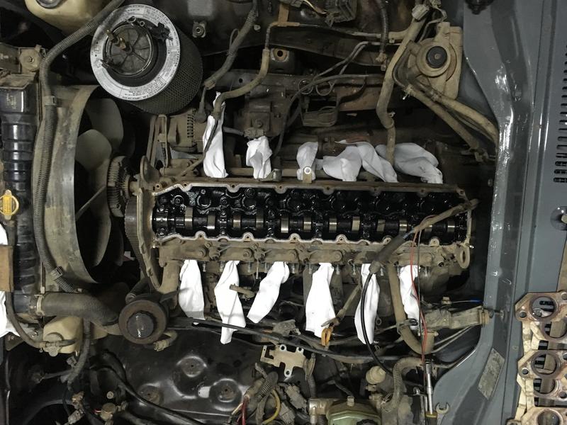

Die Trittstufe und die Leiter gehen als nächstes zum Pulverbeschichten und der Motor benötigt ein wneig zuwendung :-(
Überholung aller 6 Einspritzdüsen, Tausch der Glühkerzen, tausch der Ventilschaftdichtung und einstellung des Ventilspiels
Und einmal fast Finish Bilder:

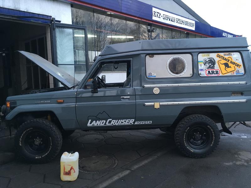

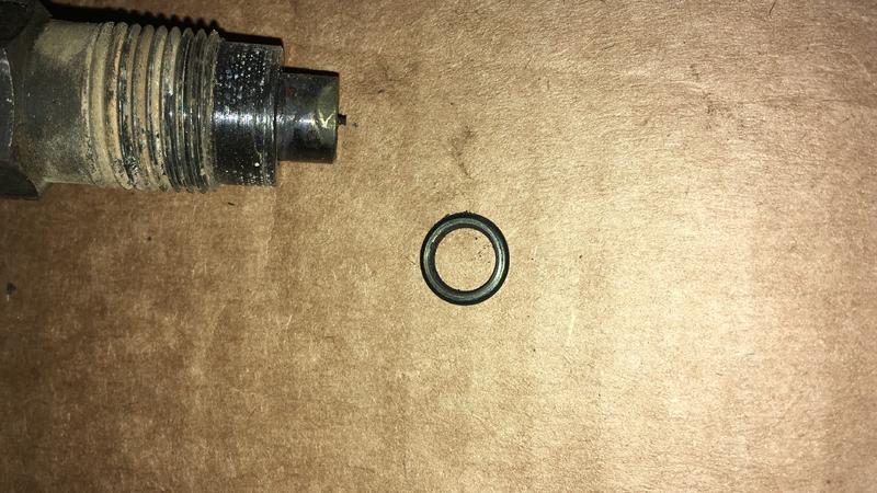

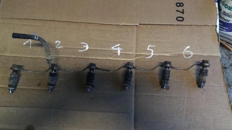

Heute ging es den Düsen an den Kragen
Da seit der Stilllegung das nageln unter der Motorhaube immer lauter/deutlicher wird habe ich mich dazu entschlossen die Düsen auszubauen und zu überholen
Also Dieselleitung ab und zur Seite legen, Überwurfmutter vom Rücklauf lösen und Rücklaufleitung abnehmen und vorsichtig die Düsen ausschrauben.
nix Festgegammelt nix so zugänglich das man sich mindestens 3 mal die Finger brechen muss und kein Spezialwerkzeug nötig. So macht Schrauben Spass
Hier ganz gut zu sehen
Die Düse ist mal Heiß geworden schwarz/blau angelaufen und wird deshalb höchstwarscheinlich tropfe/pissen
Am Sonntag mal Abdrücken dann weiß ich mehr
mfg Sven
Hier sind 6 Einspritzventile und 1 Leckageleitung inkl. Schlauch und Klemme auf der Pappe zu sehen.
Ein Einspritzventil besteht aus Düsenhalter und Einspritzdüse. Die Einspritzdüse besteht aus Düsenkörper und Düsennadel.
Sh. auch Techn. Handbuch "Dieselmotoren" von Prof. Sperber.
Laien bis hin zu Meistern sagen oft zum Einspritzventil Düse, Düsenstock o.ä.
Wenn Kabel am EV sind, spricht man vom Injektor.
Der HZ ist ja ein Wirbelkammermotor, daher kann man sehr gut den Zapfen (typisch für Vor- und Wirbelkammermotoren) der Einspritznadel sehen.
blubb
