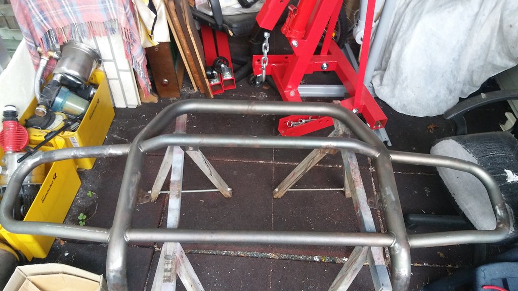

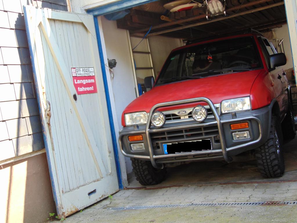

Einmal neuen alten Frontbügel, hoffe ich schaffe es Ihn morgen zu Grundieren
Und Frage, es sind ja so weit ich weiß nur 6 Lampen in Fahrtrichtung erlaubt, wenn ich die beleuchtung wie von der Hella App ran schraube bin ich doch drüber, oder zählen nur die Lampen die man nachrüstet?
Ich meine bei einem VW Amarock neben dem Ablend Nebel und Tagfahrlicht noch 2x Fernscheinwerfer und auf dem Dach 4x Fernscheinwerfer gesehen zu haben.

Die auf dem Dach sind extra geschaltet und als Arbeitslichter eingetragen, somit nicht nutzbar in der StVO. Vertrau mir

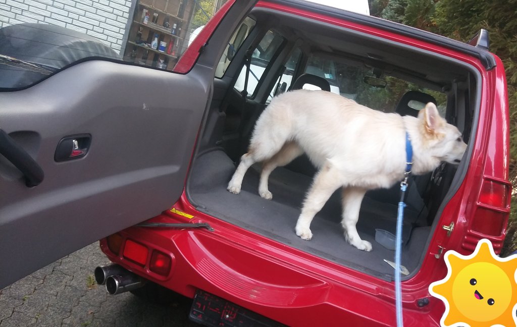

Das Geburtstagsgeschenk für meine kleine Schwester :) Nur das beste vom besten, also ein Maverano :D (leider mit Motorschaden, aber bekome ich hin :) hoffe ich... )
Unserem Hund gefällt der Wagen auch, wollte nicht mehr raus :D

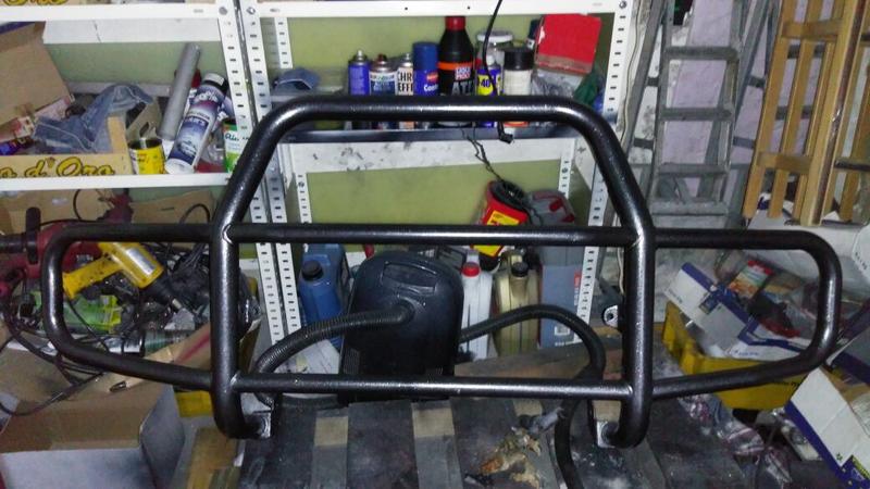

ich bin mir meinem Frontbügel um einiges weiter gekommen, habe lange nach der richtigen, farbe gesucht, weil schwarz, wollte mir nicht so sehr gefallen, deshalb hab ich glaub ich was passerendes gefunden Metallic Schwarz... dem ganzen hab ich dann noch eine art flipflop effekt verpasst, keine ahnung aber ich finde es voll Titte :D

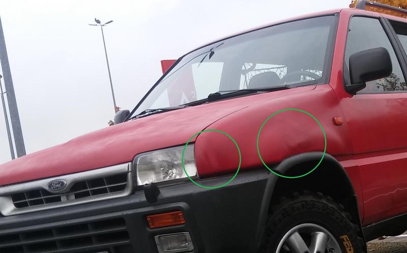

und ich hatte meinen ersten Unfall gehabt 2:18 hat mich ein kleiner Franzose überholt... in einer kurve...

Astrein, durchgezogene Linie und Gegenverkehr Hau mich, ich bin der Frühling Ich mag auch die Leute, die einen Patrol ausbremsen wollen. Haben die keine Phantasie (so 2,5 t auf Golf, bleiben nur Krümel)? Ich hoffe, der Zeuge im Gegenverkehr hat angehalten?

Ich verstehe auch nicht das Verhalten mancher Verkehrsteilnehmer... als wäre ein Airbag ein zweites Leben.
Nein ist leider weiter gefahren, aber auch als ich in der Werkstatt war und das gutachten machen wollte, hat man mich aus gelacht und meinte, da der Kotflügel schon mal einen schaden hatte, ist zu sehen, weil mann mit so einem normalen Hammer halt nicht wirklich die Wellen raus bekommt, sei er nichts Wert.
Hast ja das Video.
Stimmt, Gutachten ist übertrieben. Aber Ausbeulen und gffs. (Sprühdosen-)Lackieren muss der andere schon bezahlen. Kostenvoranschlag sollte dafür reichen.

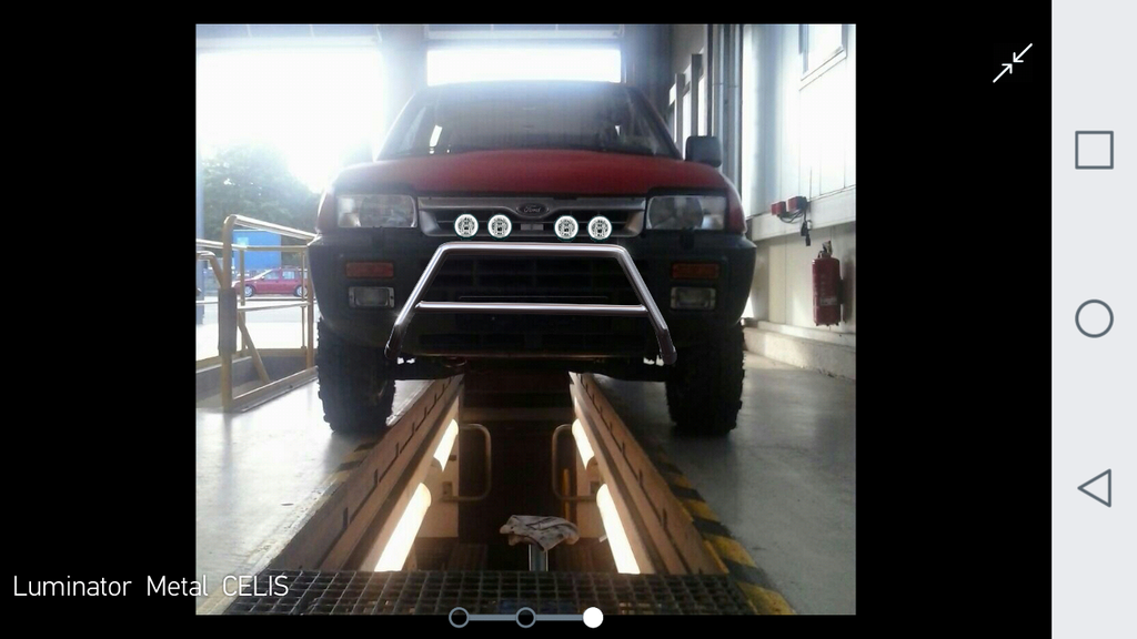

Neue Fernscheinwerfer, bin mega glücklich mit denen, für den Preis kann man nicht Meckern :)
Ein klienes Unboxxing mit Car//Scheinwerfer porn am Ende... habs zumindest mal probiert :D

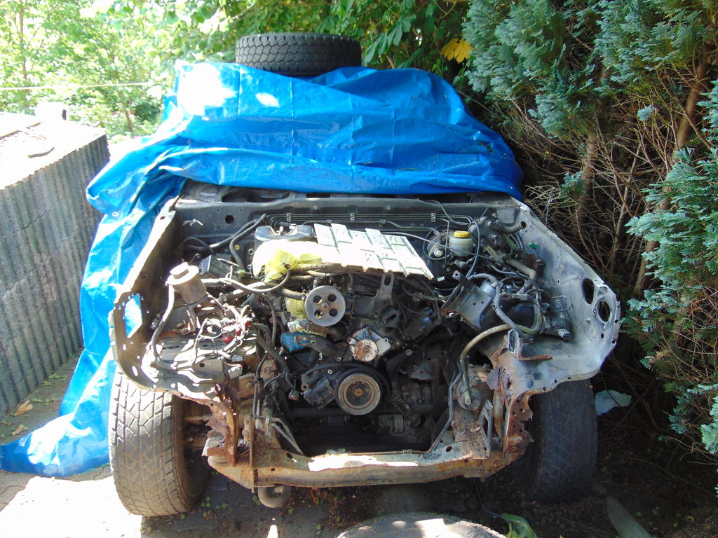

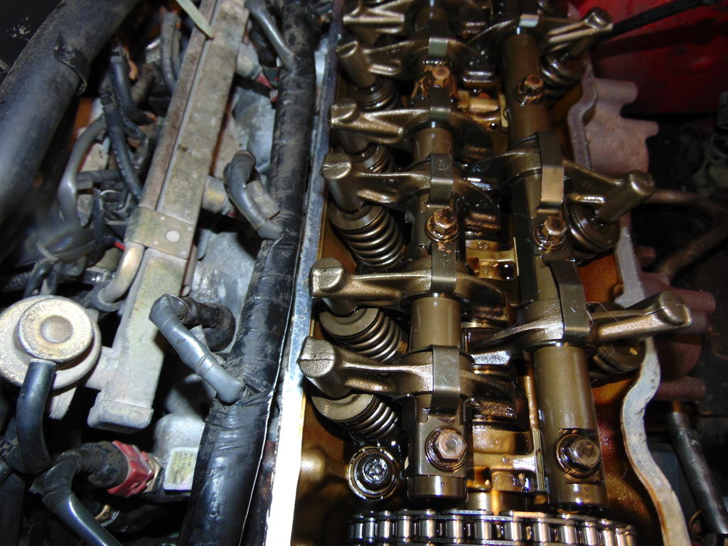

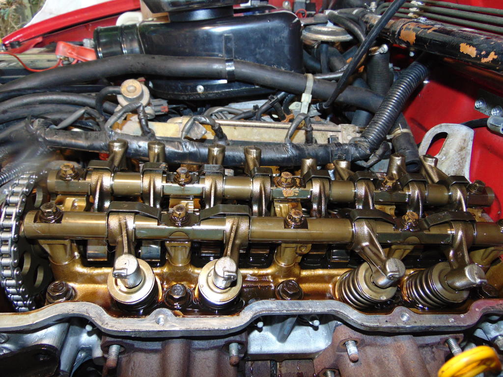

Fromtmaske endlich runter, jetzt mal schauen wie "leicht" der Motor raus kommt...
Ventildeckel vom lippenstiftroten runter bekommen und ein Teil der Standheizung raus geschraubt...
Leider Pustet der Manchmal aus dem Luftfilterkasten raus, vermute mal Stark ein Ventil ist Platt gemacht worden... und Zünden tut er nur noch in den ersten beiden Kammern...

Edit: überall liegen da im Öl Silikon und Plastikstücke... keine Ahnung woher das Plastik kommmen kann, eventuell von der Steuerkette?! Also vom Gleitstück Unsicher
Steppenwolf
Hesse, aber nicht Hermann
Wohnort: Kassel
BeitragVerfasst am: 06.06.2018 23:45:15    Titel:
Der Steuerkettenspanner ist eigentlich das einzige Bauteil im Inneren des Motors, wo Kunststoff verbaut ist.
Ist also so ziemlich der einzig mögliche Grund dafür.
Und der KA24 hat wohl leider häufiger Probleme mit der Steuerkette.
