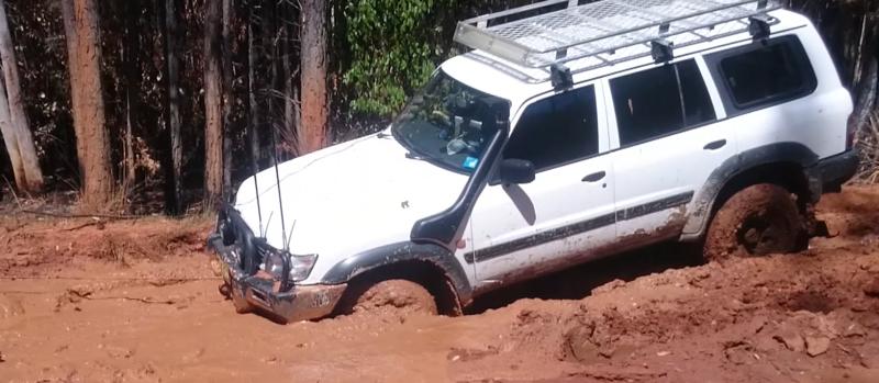

Bei der Aktion am 16/10/2016
... gab es "Schäden und Verluste".

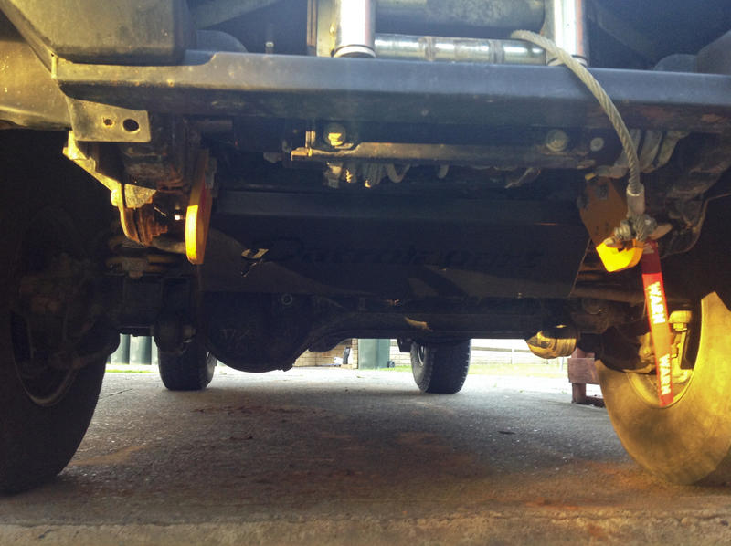

Als Totalverlust musste die vordere linke Mudflap (Schmutzfänger ??) verbucht werden weil sie irgendwann einfach "W" wie wech war. Ersetzt wurde das Teil durch ein aus einem größeren Stück Gummi selbst ausgeschnittenen fast maßgerechten aber leichteren Equivalent.
Der erwähnte Schaden bezog sich auf das Plastic bash plate, welches schon vorher angebrochen war und irgendwann in zwei Teile brach und nun entfernt wurde.
Ein Besuch beim örtlichen Nissanhändler brachte hervor das ein original Ersatzteil $ 270.00 kosten, aber immer noch aus Plaste sein würde - Tja, manchmal spinnen eben auch kleine schlitzäugige Römer...
Auf der Suche nach einem besseren Ersatz stieß ich auf einen anschraubbaren fast TotalUnterBodenschutz mit "Y61" marking in Europa für € 160.00. Leider kann dieses Teil nicht zu mir geliefert werden. traurig
Um weitere Kurzabenteuer nicht länger zu verzögern habe ich mich letztendlich für diesen 4 mm verzinkten und powdercoded Stahlersatz entschieden der heute eintraf und angeschraubt wurde:
Ich bin eigentlich immer für die Verwendung von Originalteilen tendiere aber doch zuweilen zu sinnvolleren Alternativen.
OK, für den Bericht des Sonntag(16/10/2016)-Morgen-Modder-Kurztrip habe ich jetzt endlich alles Film-, Photo-, und sonstiges Material zusammen und habe bereits angefangen an diesem Material herumzufeilen.

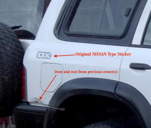

G'day,

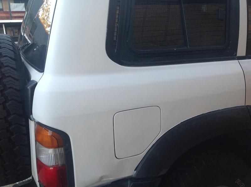

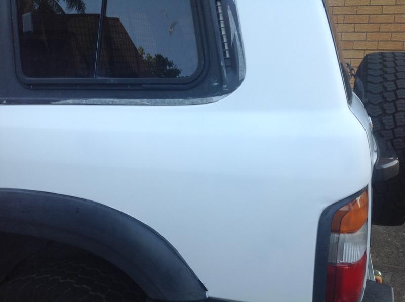

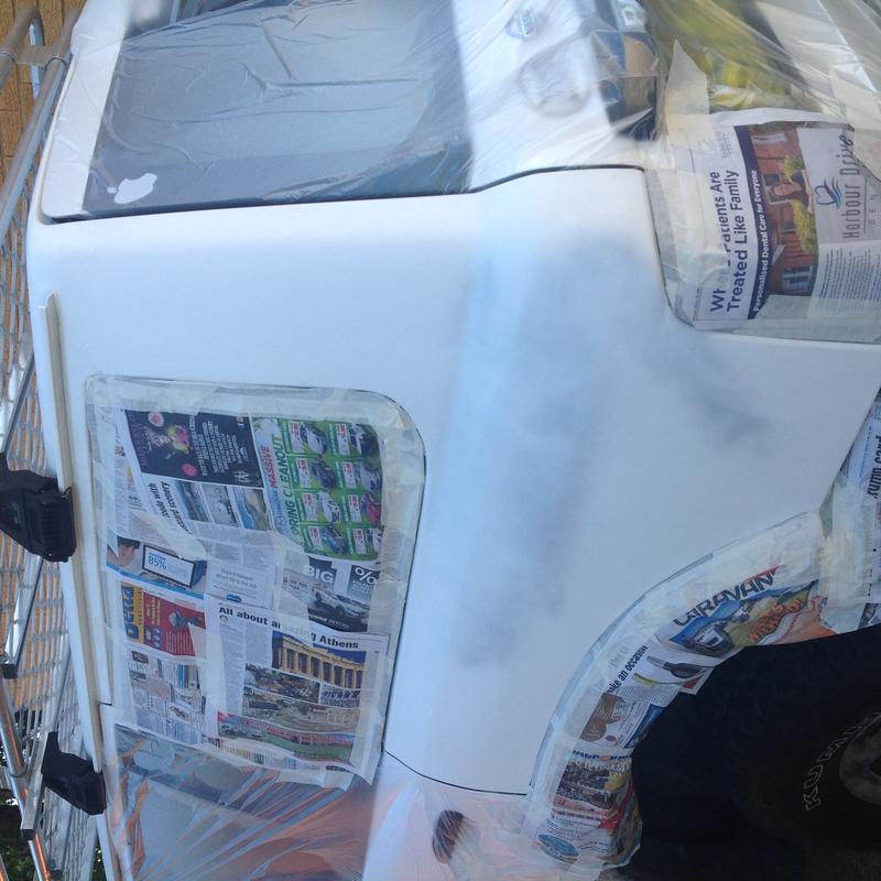

Es wurde Zeit dem Gefährt etwas intensivere Konservierungspflege zukommen zu lassen.
Ein Vorbesitzer, vermutlich einer der uniformierten Nichtsnutze, fuhr unter anderem eine Beule ins Blech und Teile der Lackierung bröckelte ab...
Meine Versuche die von der Umwelt arg ausgefranzten originalen Type-Aufklebern mit Fön und Spachtel zu entfernen waren erfolgreich gingen allerdings an einigen Stellen zu tief unter die Grasnabe so das nach einiger Zeit braune Punkte wahrgenommen werden konnten.
Es war also eine geringfügig großflächige Kosmetikoperation nötig.
Die logisch erforderlichen Arbeitsschritte waren: Schleifen - Spachteln - Schleifen - Abkleben - Spritzen (Grundieren) - Spritzen (Toplayer: Flat White).
In Ermangelung einer Werkstatt oder wenigstens einer Garage fanden alle Aktionen im Freien statt. Die gegebenen Umstände machten das Spritzen aus Sprayflaschen zwischen Windböen zu einem Abenteuer ...
Ich muß mal etwas klar stellen:
Mein Patrol dient nicht als poliertes Schaustück - es/er ist die FamilienEinkaufsKarre, mit dem die Misses nich fahren will (kein Automatik, zu Groß, Zwischengas, Mitdenken...,) genauso wie das Teil mit dem man so ziemlich überall hinkommt!
Ausschließlich Funktion(en), Ausdauer, Verlässlichkeit und wenn möglich Unkaputbarkeit zählen!
Nur mal so zum allgemeinen Verständnis.... 😎

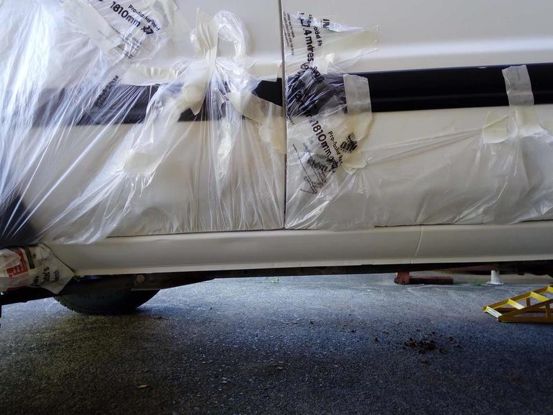

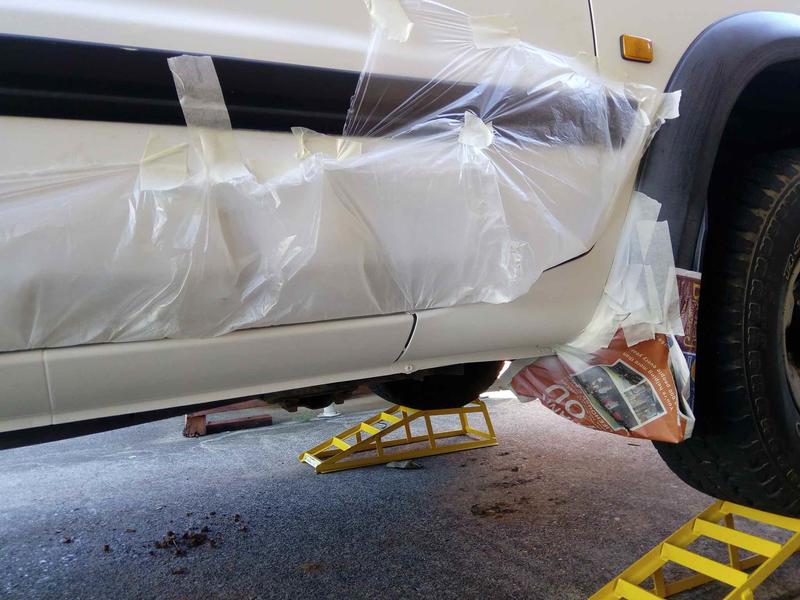

OK, die Rock Sliders sind hier und warten darauf angebaut zu werden.
Um diese ganze Sache vorzubereiten wurde der Entschluss gefasst die Schweller mit zusätzlichen Farbschichten vorzubehandeln.
Wie gewohnt fanden diese Aktionen wieder im Freien und zum Teil zwischen Windböen statt...
Any questions?

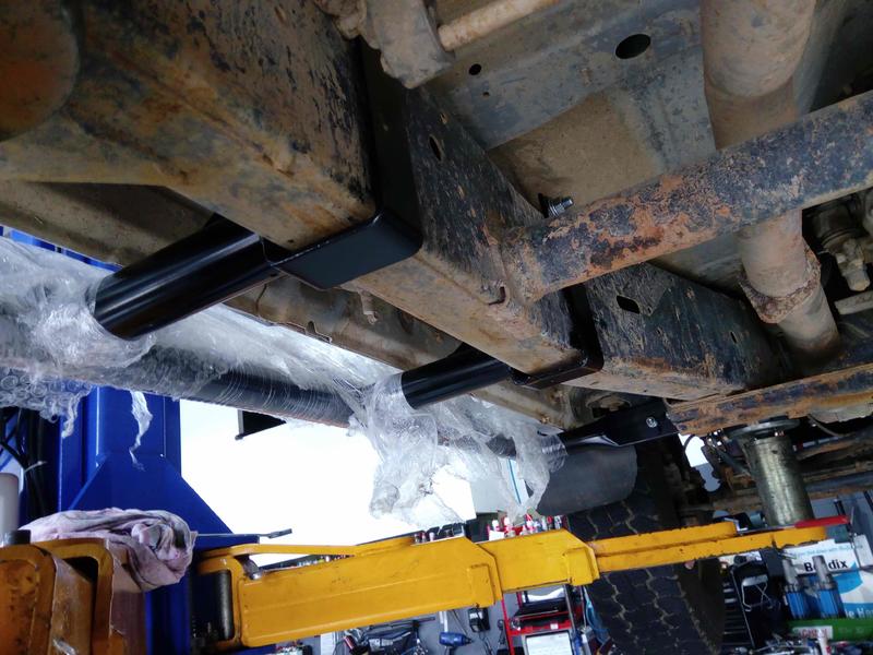

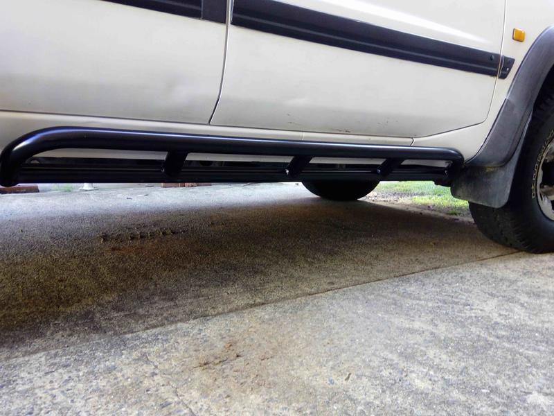

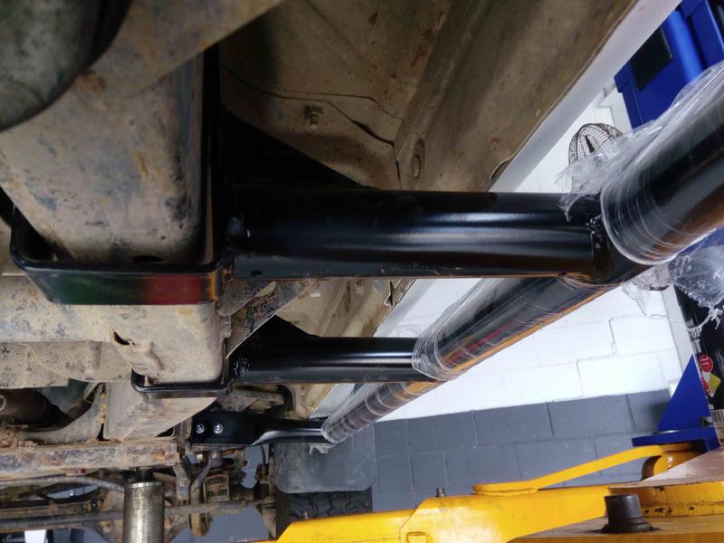

BeitragVerfasst am: 07.01.2017 13:40:31    Titel: Rock Slider

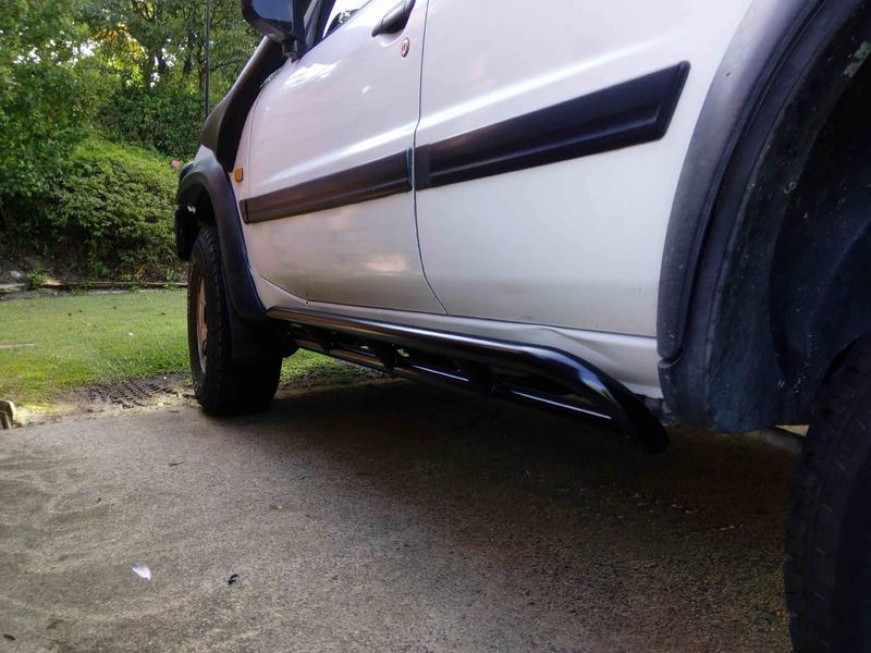

Nun sind sie dran, die Rock Slider YES
In Fahrtrichtung rechts...
... links
Preisfrage: Was könnten diese rotbraunen Spuren sein? Was meinst Du? Zwinker
