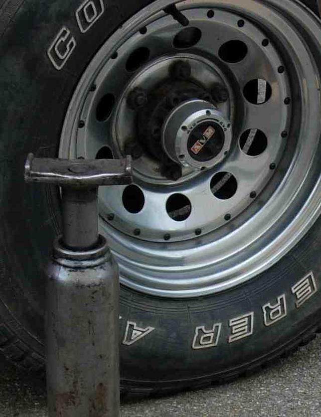

Patrolier, Du meinst die Freilaufnaben.
Der 160er hatte damals automatische Freilaufnaben, die waren echt daneben. Ich habe die recht schnell gegen manuelle austauschen lassen, und zwar originale von Nissan und nicht den Kram von AVM.
Auf dem ersten Foto von Dir kann man nicht sehen, welche Naben das sein sollen. Auf dem zweiten Bild sind es manuelle Freilaufnaben von AVM.
Deine technische Erklärung ist leider nicht richtig. Auch die Automatiknaben halten den Kraftschluss beim Rückwärtsfahren (btdt), ABER - wenn man mit der Antriebskraft "schaukeln" muss, um ein festgefahrenes Fahrzeug wieder in Bewegung zu bekommen, besteht die Gefahr dass sie sich aushängen, und dann macht es laut "klack" und eine oder beide sind hin.
Wo sie sich definitv aushängen ist, wenn die Achse abhebt und beide Räder leer drehen. Beim Wiederaufsetzen und den dabei durch den Antrieb entstehenden Kräfte brechen die Naben garantiert.
Wie gesagt, ich empfehle die originalen manuellen Freilaufnaben von Nissan.
Falls die nicht mehr verfügbar sein sollten, dann bitte die verstärkten von AVM und nicht die normalen.

Das 'zweite Bild', Rad mit AVM, ist natürlich von mir. Ich kann die angeblich mangelnde Qualität der AVMs so nicht bestätigen. Die Teile haben immer viele Jahre und viele wüste Nordafrika-km durchgehalten. Das Einbauspiel auf den Halbwellenzapfen war durchaus akzeptabel, da ist schonmal in Algerien eher der Birfield-Zapfen abgerissen, die Nabensperre war davon völlig unbeeindruckt. In Tam gab's sofort ein Ersatz-Birfieldgelenk aus dem Regal, Occasion!, aus der Ferraille für 30 Dinar. Eigen-Rep direkt vor der Ladentür. 20 Minuten später war ich wieder in der Sahara.
Preislich sind die AVM auch nicht grade billig, die Notfallersatz-Nabensperre habe ich im Schachterl ungebraucht mit meinem letzten Patrol kürzlich mitgegeben. Der fährt jetzt mit einem alten Bekannten im hohen Norden rum, Schweden, Norway, Anspringen bei -30°C ohne Mängel.
Aber es soll ja auch Montagsware geben. Wie überall.

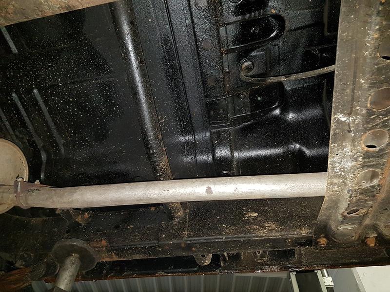

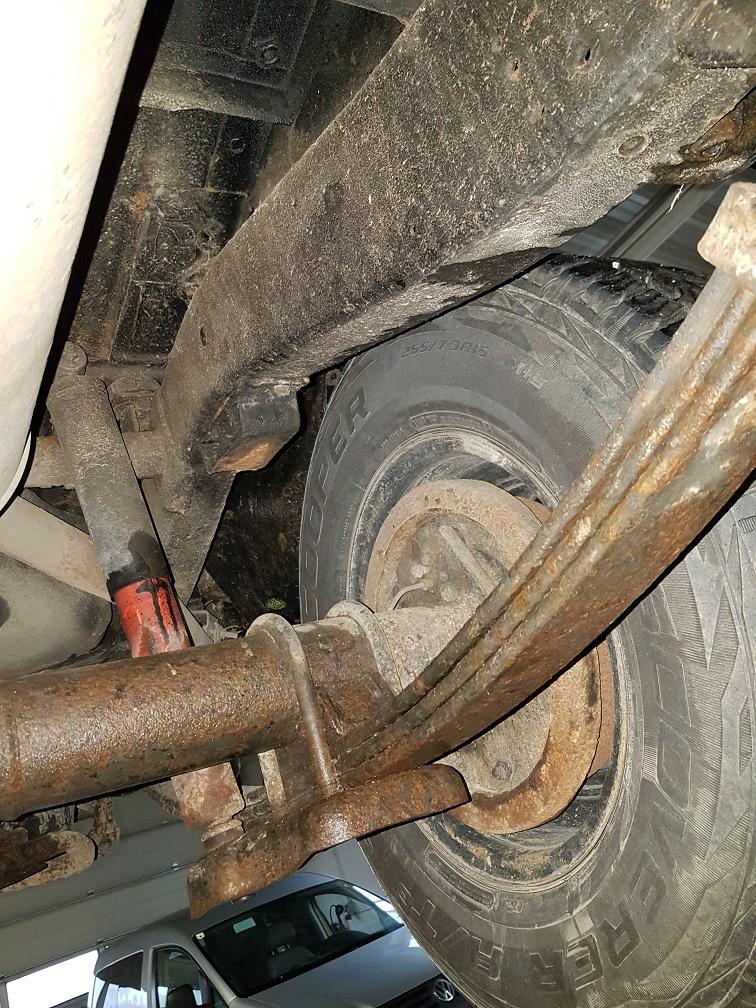

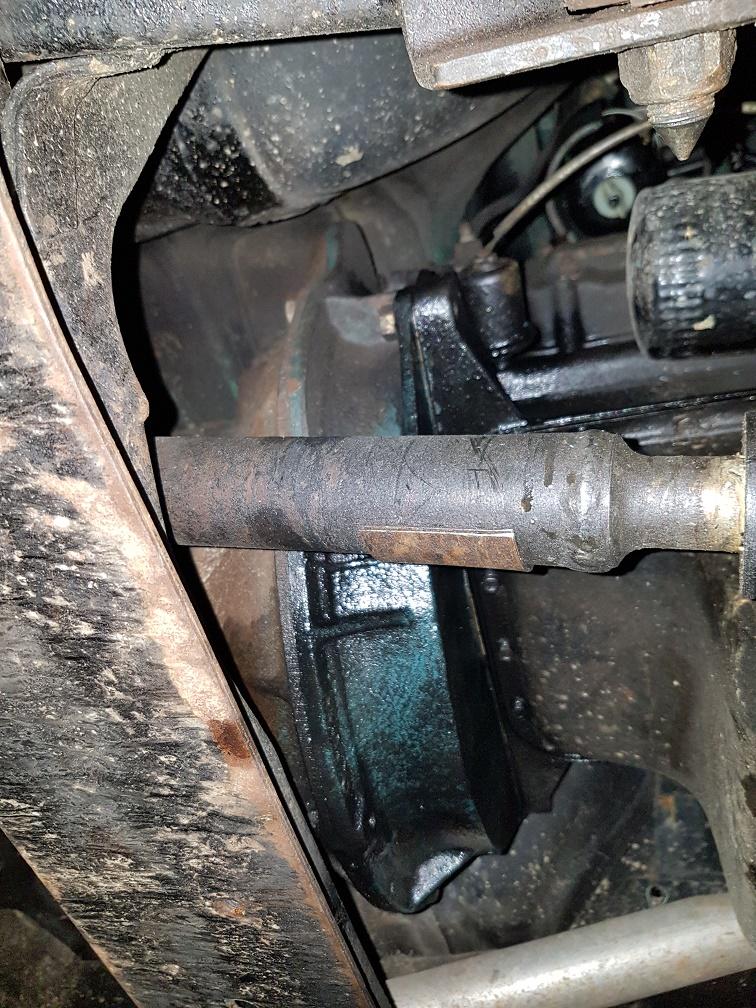

So, hier ein paar Bilder von der Unterboden-Beschau. Einer der Vorbesitzer hat ihn schon mal konservieren lassen, was sicherlich zum guten Zustand beiträgt:
Unterboden gesamt, von vorne fotografiert:
Radkasten hinten links:
Unterboden im Bereich der Kardanwelle:
linker Hinterreifen mit Blattfeder:
Ölwanne (leichte Undichtigkeit)

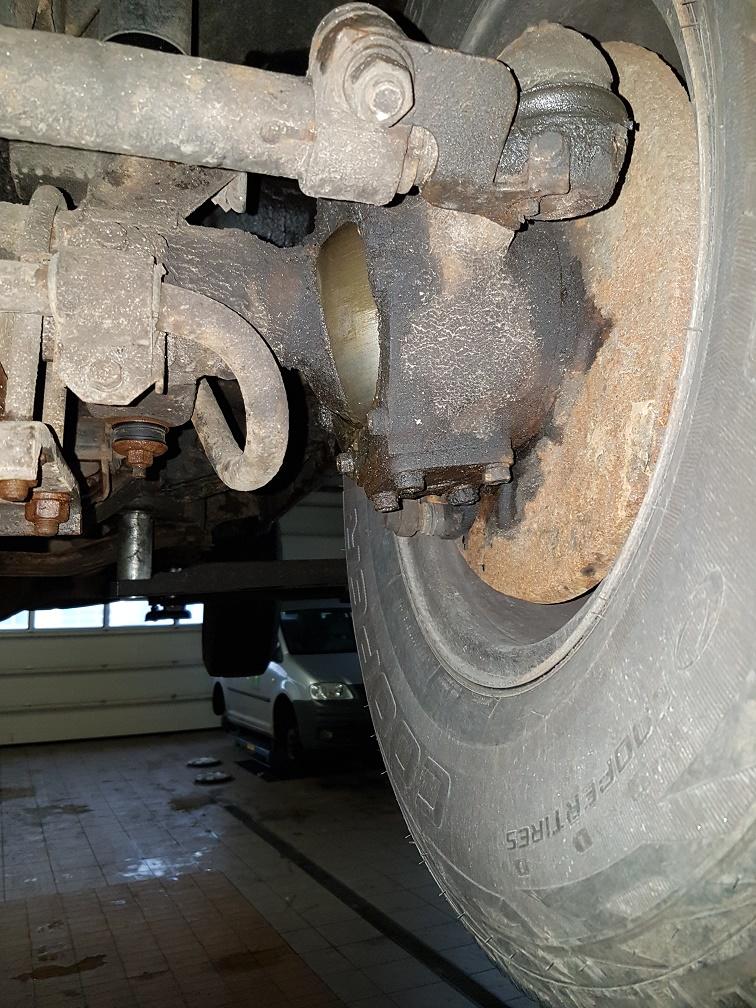

Vorderradaufhängung mit Kugelgelenk:
Direkt oberhalb dieser Aufhängung befindet ein etwa 5ct-großes Loch im Unterboden, welches leider noch nicht behoben ist. Sollte aber lt. Mechaniker problemlos machbar sein...

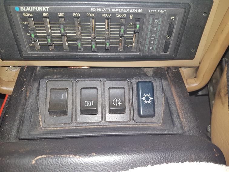

So, jetzt habe ich noch eine Spezialfrage: Welche Taste ist das hier im Bild ganz rechts?!?
Ist das für die Umschaltung der Zuluft für Winterbetrieb (Vorheizung)?!? Im gedrückten Zustand leuchtet das Schneeflocken-Symbol. Beim Fahren (Temperatur nahe Gefrierpunkt) konnte ich keinen Unterschied feststellen, egal in welcher Position der Schalter war...
BeitragVerfasst am: 12.11.2016 20:44:12    Titel:
der sieht aber nachgerüstet aus! motorvorwärmung?
BeitragVerfasst am: 12.11.2016 21:14:39    Titel:
Moins
Das könnte eine Dieselvorwärmung sein. Schau mal in den Motorraum und kontrolliere die Treibstoffleitung, die kommt auf der Fahrerseite von unten in den Motorraum rauf.
Ansonsten ... manuelle Klimaanlage?

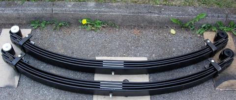

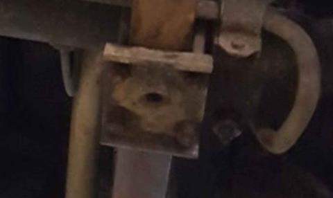

Blattfeder vorn links: Herzbolzen abgerissen?
Empfehlenswert: Vorn und hinten Federn revideren, Rost runter, wieder auf Maß aufsprengen, schwarzen Rostschutzlack drauf,
Federbuchsen bei Bedarf erneuern, Gleitscheiben, Abstandshalter, Herzbolzen neu:

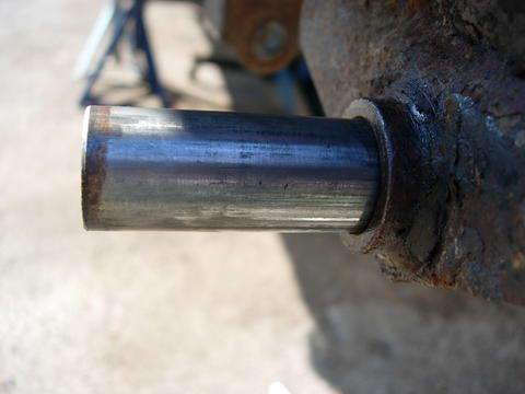

Besonders vorne die Federschäkelführungen im Rahmen prüfen, wenn die Führungsrohre innen oval sind >> erneuern.
Falls es keine Führungen mehr gibt: Anfertigen ist kein Hexenwerk. Wenn die Tragbolzen der Schäkel verschlissen sind, desgleichen.
Die Federbolzen (Feder an Rahmen) der vorderen und hinteren Federn mal lockern und versuchen, nur etwas (!!) rauszuschlagen. Hoffentlich sind die nicht fest. Falls sie sich bewegen, mit Anti-Seize-Paste einreiben, NICHT mit Kupferpaste >> el.chem. Spannungsreihe!!.

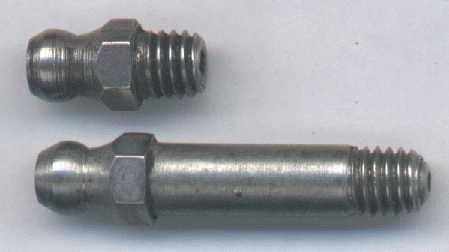

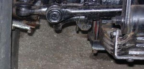

Deine Kugelbolzen (Lenkung) sind abschmierbar. Schraube raus, Nippel rein, etwas Fett reinpressen, bis man es in den Manschetten merkt, nicht zuviel. Nippel raus, Schraube rein. Abschmierplan hast Du schon.
Abschmiernippel besorgen. Der lange ist für die Kardannippel. Nach dem Fetten das Rausschrauben nicht vergessen! ... und die Verschlußschrauben wieder reindrehn, falls diese drinn waren!
Und nix mit der Saupratzn, sondern gefühlvoll anziehen Grins. Drehmomente stehen im WHB. Also Drehmomentenschlüssel parat legen.
Frisch gefetteter Gruß
BeitragVerfasst am: 14.11.2016 13:21:29    Titel:
Moins
Diese Schmiernippel sollten schon drin sein, nicht nur bei meinem waren sie das damals. Und die bleiben bitte auch dauerhaft drin.
Falls nicht, passen die Kurzen. Und um die einzuschrauben braucht man gewiss kein Drehmoment, denn wer dafür eines braucht, sollte besser kein Werkzeug in die Hand nehmen. Heiligenschein Knuddel

Es gab Ausführungen der Lenkgestänge ohne abschmierbare Kugelbolzen.
Mir sind die abschmierbaren Gelenke lieber. Verschlußschrauben immer wieder einsetzen!
Standard-Anzugsdrehmomente von Schrauben und Muttern siehe WHB, Abschnitt GI, Allgemeine Angaben.

Was das Revidieren der Federn betrifft: Danke für die Anleitung, wird gemacht! Anti-Seize ist schon bestellt. Allerdings habe ich noch eine Frage: Was genau ist unter "wieder auf Maß aufsprengen" zu verstehen?
Unter Aufsprengen kann ich mir (nebst Bergbautätigkeiten, was ja wohl nicht gemeint ist) nur vorstellen, eine Öse bzw. Sprengring zu vergrößern. Im Zusammenhang mit der Feder fehlt mir ein wenig die Idee, was genau mit welchem Teil gemacht werden soll...

Unter Federn sprengen versteht man das Richten von Blattfedern und -paketen in Form, Höhe und Stütze, dabei ist zu beachten, ob es sich um Parabel- oder Halbelliptikfedern handelt. Fachausdruck der Federschmiede.
>> Siehe WHB Abschnitt SD+L Vorderachse und Aufhängung, S.12 Kennwerte und technische Daten
Dort findest Du die Sollwerte. Das Richten der Blattfedern sollte in einer Fachwerkstatt durchgeführt werden. Mit entsprechender Erfahrung und geeigneter Einrichtung kann man's allerdings auch selbst machen. Siehe Bild oben, revidierte Parabelfederpakete Front. Es muß darauf geachtet werden, daß die Blattfedern keine Risse oder/und Brüche aufweisen. Solche Federblätter müssen normalerweise ausgetauscht werden. Sollten die Federn etwas höher gesprengt werden, muß der Bremskraftverteiler unbedingt entsprechend neu eingestellt werden.
