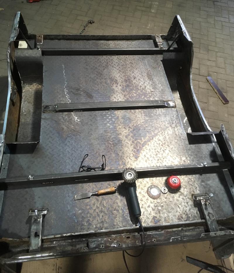

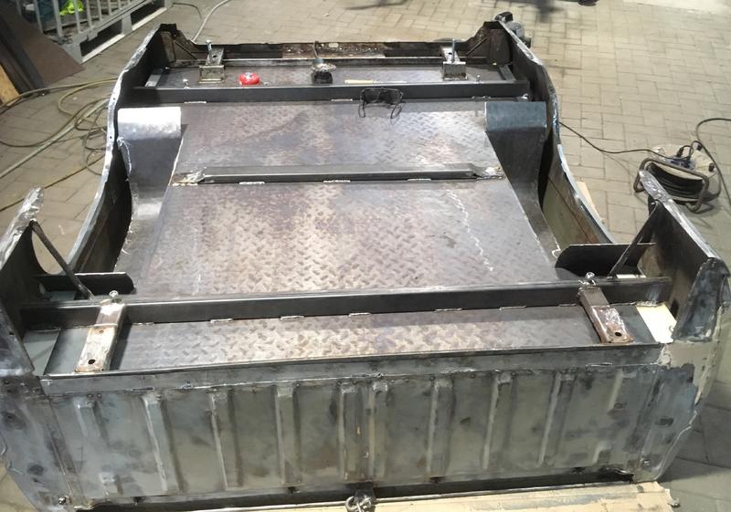

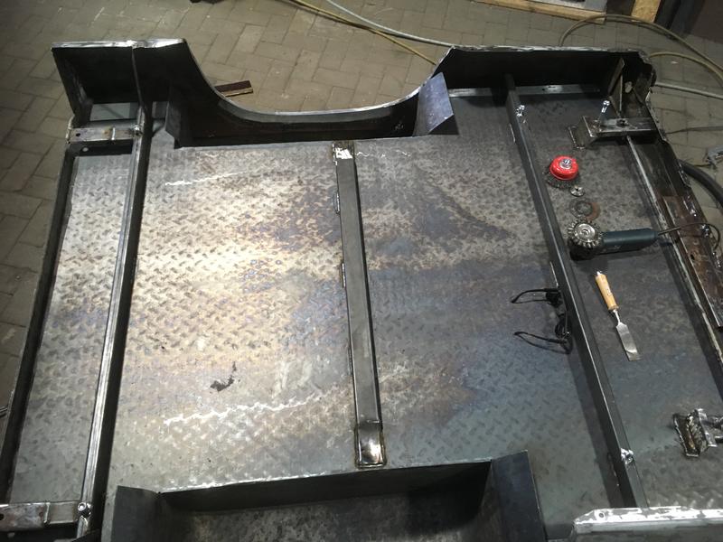

Moin,

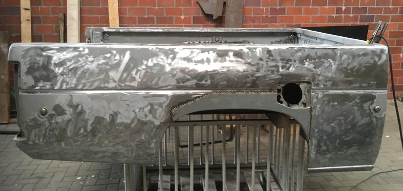

die vordere und hintere Streben sind schon verschweißt.
Werd noch eine in die Mitte setzen.
Bilder folgen sobald ich die beiden Radkästen von außen neu eingearbeitet habe.

BeitragVerfasst am: 23.07.2017 15:58:57    Titel:
Das ist echt die brutale Variante! Grins
Bei 3mm dürfte er jetzt auch im Winter gute Traktion haben selbst ohne Allrad. rotfl
Starrachse, was sonst!

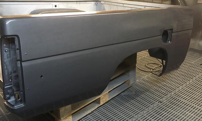

Hammer Arbeit echt klasse!!! Respekt
Ich habe den ganzen scheiß auch noch vor mir grrr.
Liebling
Mit dabei seit Anfang 2016
BeitragVerfasst am: 26.07.2017 22:18:34    Titel:
Was hast du mit dem Seitenteil von außen gemacht? Sieht schlimm aus. Warst du da mit der Flex dran? Hoffentlich hast du die Oberfläche dabei nicht unnötig beschädigt. Soll ja hinterher wieder glatt aussehen. So etwas macht man eigentlich mit einem Exzenterschleifer.
Steppenwolf
Hesse, aber nicht Hermann
Wohnort: Kassel
BeitragVerfasst am: 26.07.2017 23:41:22    Titel:
Sehr ordentlich gearbeitet, aber die fehlenden Blech-Innenkotflügel wirst Du bereuen, die sind zwar lausig, aber sie
haben ihren Grund. Wenn Du nicht in irgendeiner Form eine Abdichtung zum Ladeflächenaußenblech machst, schleudert Dir
der Dreck bis in die letzte Ecke. Und in die kommt man kaum rein.
Ob es eine kluge Wahl war, die Ladeflächenschrauben als fest verbaute Stehbolzen auszuführen wird sich in vielen
Jahren zeigen, wenn sie Dir beim losschrauben abreißen... Auswechselbare Schrauben wären aus meiner Sicht doch sinnvoller.
Full Pull
Mit dabei seit Ende 2016
...und hat diesen Thread vor 3426 Tagen gestartet!
BeitragVerfasst am: 27.07.2017 08:43:05    Titel:
Das wird schon die Außenwand musste ich mit einem Negerkeks bearbeiten.
Zu viel Material.
Die Innenkotflügel werden aus Kunstoff nach dem Lackieren angefertigt.

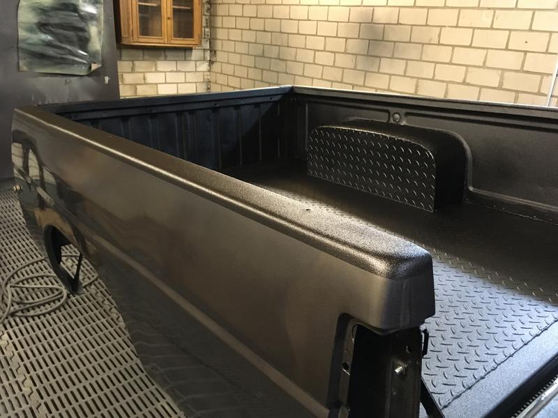

BeitragVerfasst am: 05.08.2017 16:53:07    Titel:

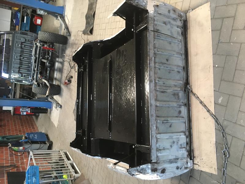

Moin,
so die Pritsche von unten mit Bratho gestrichen.

BeitragVerfasst am: 05.08.2017 16:54:20    Titel:
danach die aussenhaut fein geschliffen und lackiert

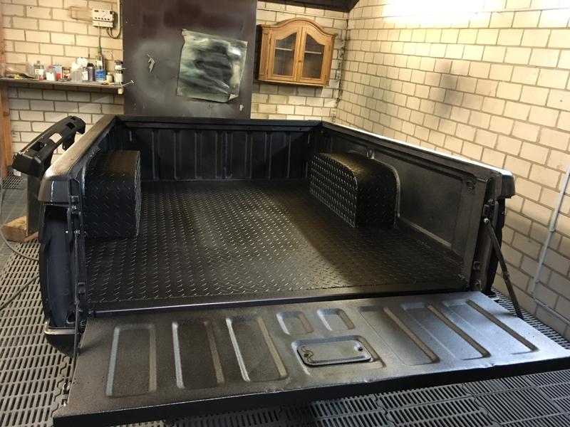

BeitragVerfasst am: 05.08.2017 16:56:29    Titel:
die Innenseiten werde ich mit einer Antirutschbeschichtung lackieren
Full Pull
BeitragVerfasst am: 07.08.2017 18:58:18    Titel:
Beschichtung aufgetragen.
Liebling
BeitragVerfasst am: 07.08.2017 19:10:38    Titel:
Sieht gut aus. Was für ein Material hast du denn dafür genommen?
Full Pull
BeitragVerfasst am: 08.08.2017 09:14:13    Titel:
U-POL Raptor Transportflächen Beschichtung

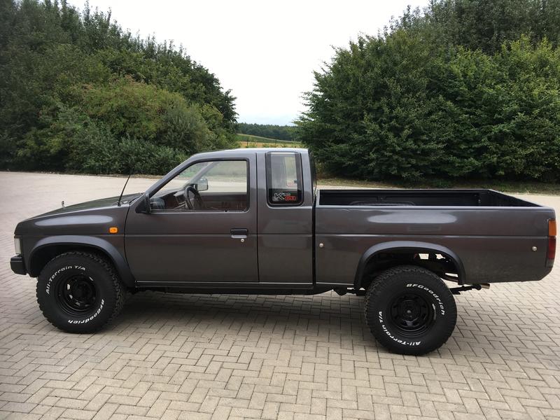

BeitragVerfasst am: 11.08.2017 16:50:27    Titel:
Ladefläche ist wieder do wo sie hingehört.g[img]http://up.picr.de/30053057qv.jpg[/im]
