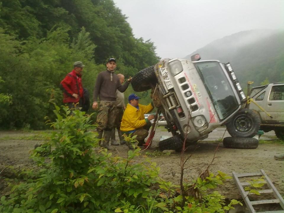

Ich habe jetzt endlich mal ein Bild zur Anwendung des Hi Lift am Jimny gefunden.

BeitragVerfasst am: 07.06.2017 17:08:22    Titel:
...unterm Auto mit Warnweste, Sicherheitsgummistiefel und den Reifen, der das Auto hält vorbildlich gegen wegrollen gesichert:
Da freut sich Ihre Berufsgenossenschaft!!! Respekt

BeitragVerfasst am: 07.06.2017 19:51:51    Titel:
Die Hilifts dienen in dem Foto ja nur als "Fixateur". Ansonsten arbeitet man entsprechend der "Warschauer Wippe".
Einfach Youtube fragen... YES Respekt

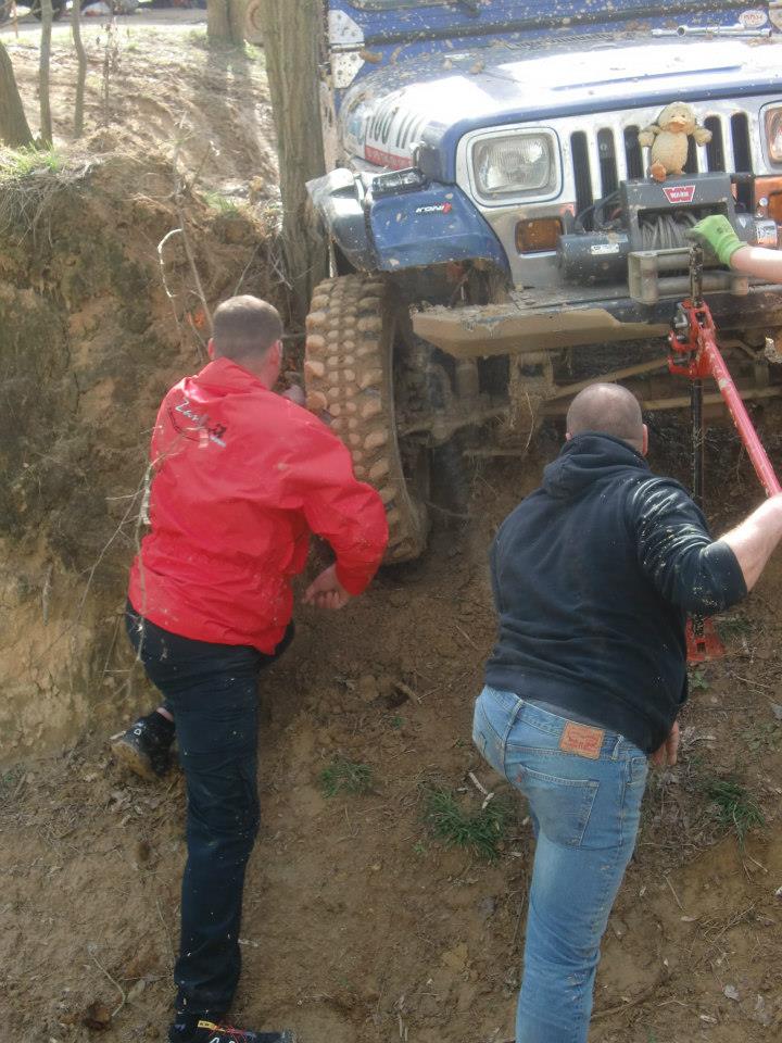

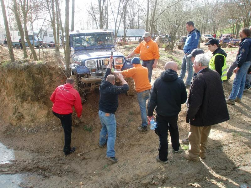

Ausgangssituation, Freestyle Trial in Selz, der Jeep hatte sich beim Überfahren der Kuppe so unglücklich eine dicke, senkrechte Wurzel zwischen Anlasser und Getriebeglocke gerammt, das es weder vorwärts nioch rückwärts ging, ohne Schäden am Auto zu hinterlassen.
Wir waren mit einem LJ dort, haben Doppelstart gemacht und mein Mitfaher hatte Heuschnupfen und wollte heim. Ich wollte wenigstens noch diese Sektion fahren, die der Jeep blockiert hat.
Die Veranstalter waren ein wenig ratlos und haben jemand in's nächste Dorf geschickt, eine Kettensäge holen.
Wäre unterm Auto bestimmt lustig geworden.
Als hilfsbereiter und in diesem Fall ein wenig ungeduldiger Mensch habe ich dann irgend wann den Highlift eines Teilnehmers konfisziert (keine Ahnung, warum man den zum Trial mitbringt Supi ) und mich der Sache angenommen.
Vorsichtig ansetzen, den Schwerpunkt suchen und anheben. Dabei hat sich herausgestellt, das das Auto nach rechts wegkippt.
Also mit der Winde das Auto rechts unter einem Winkel von etwa 90Grad gesichert, weiter angehoben bis das Auto komplett frei war und dann mit der Winde nach links über die Wurzel weg gezogen. Hat keine 5Minuten gedauert, einschließlich organisieren des Highlift und der Koordination der Helfer. Zu viele Nasen sollten bei einer solchen Aktion nicht dabei sein.
Nach der Methode kann man auch prima ein Auto flott kriegen, das in tiefen Spuren fest hängt.
Beim seitlichen "wegklappen" auf die Extremitäten achten ist nicht doof.
