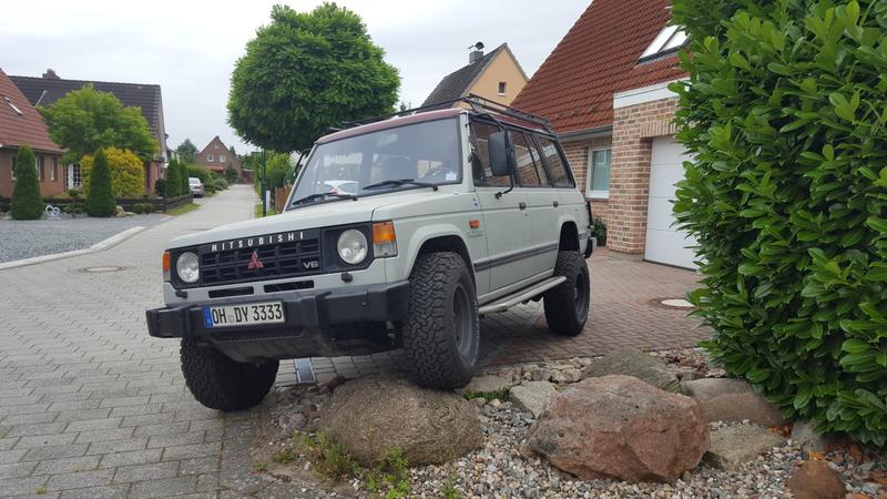

Hallo!
Wie versprochen ein paar Bilder:
Viele Grüße
Dansen

BeitragVerfasst am: 22.07.2017 12:19:40    Titel:
coole farbe...gefällt mir das auto.
Dansen
Mit dabei seit Anfang 2016
...und hat diesen Thread vor 3353 Tagen gestartet!
BeitragVerfasst am: 22.07.2017 15:45:21    Titel:
Moin Makro,
die "Farbe" ist Sprühfolie und es fehlt nur noch das Dach...
Viele Grüße
Dansen

Hi Gorli,
also gegen Rost hilft die nicht, zumindest wenn der schon da ist.
Ich wollte eine andere Farbe, Lackierung machen lassen kommt aus Kostengründen nicht in Frage. Selber Lackieren aufgrund mangelnder Kenntnis/Gerätschaften auch nicht. Außerdem lässt sich Sprühfolie wieder abziehen (hab's sogar ausprobiert).
Die die ich genommen habe ist von PlastiDip, da diese nach Recherche mir als die beste erschien. Außerdem habe ich die auch schon länger auf den Felgen.
Ich habe damit auch den Bullfänger (nicht zu sehen weil gerade im Auto, hatte nen Unfall) und die Rammschutzbügel hinten gemacht in schwarz. Da das so gut klappte hab ich gedacht "Warum nicht das ganze Auto?". Bin ja auch nicht der erste, kannst du auch googeln.
Fazit: Ich hab für ca. 350€ Sprühfolie gekauft und das Auto gefällt mir ca. 30 Arbeitsstunden (Abkleben!) viel besser.
Ist ne gute Alternative wenn du mich fragst.
Bei mir fehlt nur noch das Dach...
Viele Grüße

Das sieht wirklich Klasse aus Ja
Auch die Farbe passt, und die Kombi mit den grauen Felgen.
Ich würde das Dach fast so lassen.
irgentwie sieht das "up to date" aus.
Geb mal zwischendurch Rückmeldung ob der Plastidip dauerhaft hält,
hab da auch schon anderes gehört.
Kommt aber vielleicht auf dem Untergrund und die Vorbehandlung an.

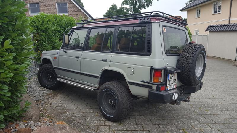

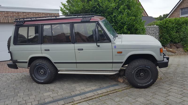

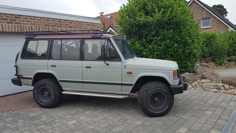

BeitragVerfasst am: 11.06.2018 22:15:10    Titel:
Moinsen,
das Dach ist jetzt auch fertig.
Ich freue mich jeden Tag über den Wagen :-)
