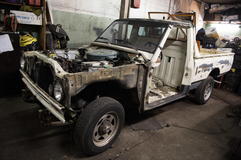

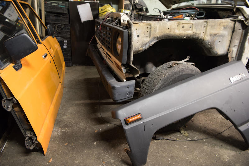

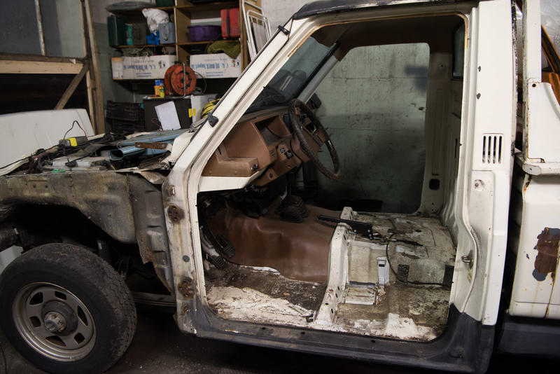

Hab heute mal die Kotflügel und Türen abgeschraubt und mich unters Auto gelegt.
Der Rahmen scheint fast Rostfrei! Richtig geil.
Häuschen rettbar und für die Ladewanne habe ich auch einen Plan.
Und das beste zum Schluss: Die Y60 Türen der ersten serie passen uneingeschränkt! Cool, oder?

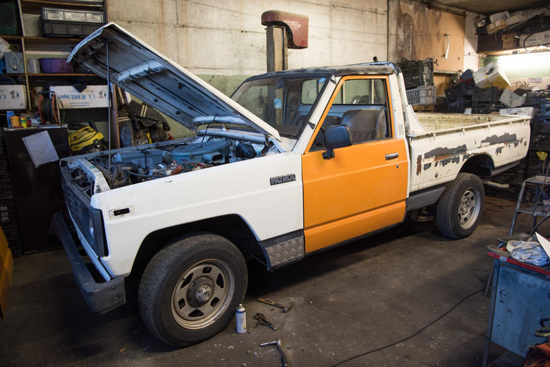

BeitragVerfasst am: 19.03.2017 10:41:52    Titel:
Nun ja, ich schraube erstmal alles auseinander.
Türen vom ersten Y60 passen wunderbar.
Endlich, endlich kann ich dann meine schönen Spiegel montieren.
Die Radläufe an der Pritsche sehen noch sehr gut aus. Das freut mich.
In der Pritsche will ich eine sehr wiederstandsfähige, schwarz-matte Beschichtung aufbringen. Aussen wird sie lackiert wie die Kabine.
Gestern die zwei noch sehr guten Kotflügel besorgt im Tausch gegen meine. An dieser Stelle nochmals vielen Dank an den betreffenden, der es irgendwann vielleicht hier auch noch lesen wird.
Derzeitiger Stand der Dinge. Noch etwa einen Abend lang demontieren, dann kann ich das Häuschen abheben und mit der Entrostung beginnen.
Die Sitze sind bereits verladen und weg. Suche noch einen guten Sattler in der Umgebung, dann hat der was zu tun.

Wenn du dann die kabine runter hast und wieder anfängst bilder zu machen, wärst du so nett und würdest ein paar detailbilder davon machen, wie die Rückwand mit dem Rest verbunden ist?
ich hab zwar inzwischen einen Plan, wie ich meinen UTE-Umbau machen möchte, aber die originale Lösung interessiert mich brennend. Leider findet man dazu nur sehr wenig oder schlechte Bilder im netz. Geht mir vor allem um die Übergänge an der B-Säule, zum Bodenblech und dem Dach. Wie Nissan das verbunden hat...punktgeschweißt und versiegelt, durchgeschweißt usw.
Ich würde mich sehr darüber freuen und wäre dir wirklich sehr dankbar. Knuddel Winke Winke

Liebling
Mit dabei seit Anfang 2016
BeitragVerfasst am: 19.03.2017 19:26:21    Titel:
Ich habe irgendwie Zweifel, dass es sich bei der Ladefläche um die originale von Nissan handelt. Die passt von der Linienführung überhaupt nicht zum Vorderteil. Sieht mir mehr nach HiLux aus.
Ja, ich weiß, steht Datsun hinten drauf. Trotzdem......
Schlomo
Wohnort: Schwarzwald
1. Patrol Y61 RD28Ti `98 SWB
2. und noch paar andere alte Kübel...
BeitragVerfasst am: 19.03.2017 21:04:20    Titel:
Dachte ich auch beim ersten Blick. Aber die Gogel-Bildersuche zeigt: iss so Original...wohl eben hier nur sehr selten. Stichwort: "Datsun Patrol pickup"
Skipper
Stehauf-Wattwurm
Mit dabei seit Ende 2016
BeitragVerfasst am: 19.03.2017 22:54:30    Titel:
Die PU-Pritschen haben damals alle so ziemlich gleich ausgesehen, weil die Vorgaben ja auch immer gleich waren und bei Nutzfahrzeugen niemand grossen Wert auf Styling gelegt hat.
Ist vielleicht eine Denkweise die für die heutige luxusverwöhnte Generation schwer verständlich ist.
Als Beispiel können hier auch die älteren PUs aus Portugal dienen - die hatten alle keine Originalpritschen mehr, sondern denen wurden (vermutlich aus Effizienz- oder Zulassungsgründen) ganz simple metalleingefasste Holzpritschen mit durchgehender Ladefläche über den Rädern verpasst. Sahen urig und befremdlich zugleich aus, die Teile.
