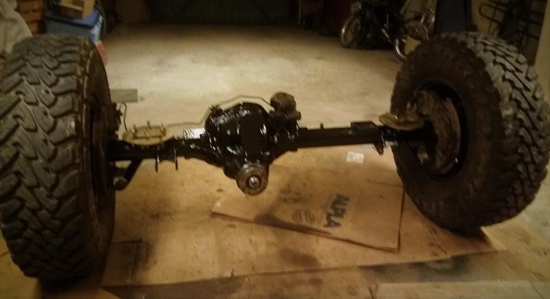

Ich hab später noch ein bar bilder YES

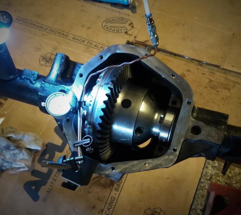

Servus
Respekt !!!
So ein Einbau ist ohne Bühne und achsspreizer echt kein zuckerschlecken.
Wie hast du das mit den distanzscheiben hinter den lagerschalen gelöst?
Einfach die gleichen Stärken wieder eingebaut ?
Gruß michi
Hi Michi
Danke schön! Ja war nicht so einfach das ganze! Ich brauchte auch drei Anläufe damit alles gepasst hat! Auf jeden Fall ist es am einfachsten wen man die Achse vom Landy trennt! Also sie ausbaut und und in ner guten Arbeitsposition daran arbeitet! Ich hab das Diff ( beim dritten Anlauf )11 mal ein und wieder ausgebaut! Das kannst unter dem Auto vergessen!
Zum Achsspreizer, ich meinen den braucht man nur wen die Achse nicht ausgebaut wird, sonnst geht es wunderbar auch ohne!
Die Distanzscheiben werden nicht mehr auf diese weiße eingebaut! Ist nicht notwendig und ist viel zu arbeitsintensive! Und natürlich braucht Mann einstell- Lager wen man es so macht!
Das einzige was ich gemerkt habe! Die Achse allein wieder einzubauen ist unmöglich!!!! Ich hab es ne Stunde allein probiert! Und dann festellen müßen das ich so nicht weiter komme!
Gruß Landy130

Wie distanzierst du denn die Lager aus? Verrätst du uns deinen arbeitssparenden Trick?
Wieso geht die Achse nicht alleine wieder rein? Ich baue die Räder und die Längslenker an die lose Achse und rolle dann die Achse wie eine Schubkarre unter das Auto. Mit Böcken muß das Heck relativ hoch, geht aber ganz gut. Dann die Achse mittels Wagenheber oder Ratschengurten so weit anheben, daß die Längslenker waagerecht in die Führungen rutschen. Federn und Dämpfer kommen als Letztes, dann geht es absolut problemlos.

Moin
Distanciert wird gleich wie bei ner Dana 60! Ausen am Lager!👍👌
Ich hatte den Ramen des Landy so hoch oben, dadurch hatte ich probleme beim einbauen der Achse! Das mit den gurten hätte ich noch machen können! Auf das bin ich nicht gekommen😂😂

Das war bei meinem ´85er 110 HT ex MOD auch so. Ich gehe mal davon aus, daß die Achse vor mir kein anderer geöffnet hatte. Die ganz dünnen Shims gingen ohne Achsspreizer nicht mehr rein. Ich habe die damals unwissenderweise einfach entnervt weggelassen. Lief trotzdem noch ewig und drei Tage. Inclusive mehrerer Algerien Reisen. Aber die Kiste war eh so laut, da wären ein paar zusätzliche Geräusche aus der Achse vermutlich nicht weiter aufgefallen.
Wen man die Achse ausgebaut hat und in der Werkstatt an ihr arbeitet, hat man kein Problem mit den Schimms, auch nicht mit den dünnen! Ich brauchte keinen Spreitzer! Es ist schon etwas fidelig und nicht ganz so leicht, das muss ich schon sagen! Aber es ist möglich! Man braucht auf jeden Fall eine gute Auswahl an Schimms, den es passiert schon mal das ein oder zwei Schimms kaputt gehen, vor allem die Dünen!
Also ich habe kein einziges Geräusch aus der Achse gehört! Alles läuft ruhig und sauber! Und der Landy läuft seit ich das Diff gemacht hab viel ruhiger und sauberer! Kann aber auch an den neuen Radlagern liegen! Alles in allen kann ich sagen merkt man es wirklich wen die Achse überholt wurde und alle Lager getauscht werden!

Servus
WELCHE Scheiben passen den AUSSEN zwischen Lager und achskörper??
Die Scheiben die innen verwendet werden sind aussen vom Durchmesser ja zu klein.
OHNE Scheiben kann das Diff eigendlich nicht lange halten da das Spiel ja viel zuuuuu gross wäre.
Gruß michi
Landy130
Mit dabei seit Anfang 2016
...und hat diesen Thread vor 3241 Tagen gestartet!
BeitragVerfasst am: 19.12.2017 07:40:49    Titel:
Dana 60 und ARB Shims! Die saly Achse ist ja eigendlich ne Dana 60! Ist alles gleich bis auf die Verzahnung Saly 24 Dana 60 - 30/oder 35 Spline!

Servus !!
also den ARB shimm satz für die Dana 60 achse......
WARUM sagt mir das keiner Wut Wut Wut
ich mühe mich immer mit den LR shimms HINTER den lagern ab traurig .
WIE man aber die passende anzahl an shimms AUSSEN zwischen Lagerschale und gehäüse bekommen soll OHNE die achse zu spreizen ist mit ein rätzel.
die lager sollten ja eine gewisse Vorspannung haben ,solange man aber das Diff sammt shimms einfach so in das Gehäuse schieben kann dürfte sich die Vorspannung eher in grenzen halten.
aber wennns bei dir funktioniert ..........
sei glücklich.
ich habe mir bei der letzten SB achse geschworen den sch.... nie wieder anzugreifen.
gruss ,michi

Hi leute!
Also ich mag mein SB Achse sehr! Super stabiel Sie ist schwer ja, aber sie hält einiges aus! Ich wollte Sie ja zuerst ersetzen! Zum glück hab ich es nicht gemacht, das rechnet sich nähmlich nicht!
Zur wartung! Meiner meinung nach ist die Achse gleich zu warten wie ne Rover Achse! Ich geh mal dafon aus das ihr nicht das Diff bei der Wartung ausbaut! Hau mich, ich bin der Frühling Wen eine Sperre verbaut ist und man verstärkte halbachsen einbaut, ist die Achse so gut wie nicht zu zerstören! Auser du hast 500ps unter der Haube und fährst mit 37 MT wie ein Gestörter im Gelände! Dann möglicherweise geht sie ein ja!
Ich verstehe auch warum du michi die SB Achse nicht mehr machst! Es ist halt schwer dem kunden das gescheid zu verrechnen! Da bist gleich mal bei 3000 euro einbaukosten! Dass das niemand bereit ist zu zahlen ist auch klar!!
Zum einbau: es ist möglich vorspannung auf die Lager zu bekommen, ich musste das Diff auch etwas reinklopfen damit ich es rein bekommen habe! Und mit ner Fühlerlehre kannst das ganze schön ausmessen! Alles nur ein Gedultspiel und rechnerei!
