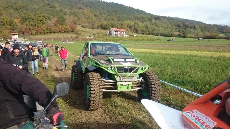

IFS und Portale:
Ich hatte nicht das Gefühl, die Kiste würde darunter leiden rotfl
Servus
Was soll DER Vergleich ???
Das ist ein ProtoTyp.
Klar wurde da die Einzelradaufhängung SOOO gebaut das sie hält und genügend Feder weg hat.
DAS mit der Aufhängung eines zb. Pajero zu vergleichen bringt .......... WAS ???
Eine Einzelradaufhängung ist SUPER !!!!!
Nur leider nicht DIE die serienmäßig in ""unseren"" autos verbaut wurden.
Versuch mal 35er simex an einen pajero zu schrauben und dann schau wie lange die Vorderachse das aushält.
Vom bescheidenen Feder weg reden wir da mal erst gar nicht.
Die Vorderachse ist bei pajero aber auch nicht DER Grund warum man keine bei offroadbewerben sieht.
Gruß, michi
Ps
Klar hat Mitsubishi oft die Dakar gewonnen.
Hat nur nix mit UNSEREM offroaden zu tun.
Ich war in den frühen 90ern 2x dabei als das Mitsubishi Werkstatt in Tunesien getestet hat.
DIE Autos hatten mit den serienfahrzeugen nur mehr seeeehr seeeehr wenig gemein.
Auch damals schon.

Servus
Aufregen tut mich gerade nur der BMW Motor .... Heiligenschein
Man soll halt nicht Äpfel mit Birnen vergleichen.

Es driftete ja eh etwas in Richtung "Trophy/Bewerb", daher das Bild.
Klar kannste dieses Konstrukt nicht mit einer orig. IFS von wasauchimmer vergleichen, aber sieht doch schon geil aus, oder? Love it
Das Ding hat übrgens auch nen BMW Motor (und der läuft traumhaft!) Vertrau mir rotfl
Lass Dich nicht unterkriegen Hossa und Prost

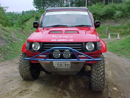

Fotos, Videos, was du möchtest. Supi
Was hast du bei den Dakarteilen alles geändert? 3cm mehr Federweg spricht nämlich für einen spürbaren und sichtbaren Gewinn bei dieser IFS.
Wenn du Zeit hast, kannste dir mal den Youtube Kanal ansehen.
Der fährt schon länger 36" Simex, davor 35". Die Aufhängung wurde nur mit entfernen der Stabis und kürzen der Anschlaggummis, sowie Patrolfedern an der HA und längeren Dämpfern modifiziert.
Noch ein weiterer, ein Amerikaner, der auch auf 35" mit super Verschränkung unterwegs ist. Hier gibt es den Umbauthread Klick und hier noch ein Foto. Love it
Ich habe noch weitere Bilder von dem seinen Montero, aber die sind auf meiner Festplatte gerade nicht zu finden. Unsicher
Und noch eins Quelle: http://padokku.com/custom-jtop.html
Sind aber ''nur'' 33er. Hau mich, ich bin der Frühling
Grüße, Justin
