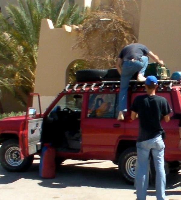

Patrolier
Deserteur
Mit dabei seit Ende 2016
BeitragVerfasst am: 15.05.2017 08:37:22    Titel:
Wie ...
Ihr braucht 'ne Leiter ...? Obskur
3 Sekunden max. Haltet Euch mal elastisch! Smile
Im Übrigen:
Was ich an käuflichen, 'starr-stabilen' Dachträgern als fehlkonstruiert erachte, sind vor allem 2 Dinge:
Konstruktionsfehler 1: Die Starrheit. Wie schon beschrieben sind bei meinem allerersten Versuch mit einem solchen
starren Träger beide A-Säulen völlig durchgerissen (Patrol W160). Es waren 4 festverschweißte Querstreben mit
Klemmfüßen unter dem Träger. Die A-Säulendurchrisse (!) habe ich mit jeweils 2 Stahllaschen mit je 4 Blechschrauben
notrepariert, denn die Frontscheibe hatte durch die A-Säulenrisse bereits einen Sprung. Hat nicht lange gehalten.
Daraufhin habe ich den Träger abgeladen, alles was ging in der Karre verstaut und den Trägerschrott bei 29° 5'N, 4° 5'E
abgeschmissen. Photo gibt's hier leider keins, das war noch in der Präeifounzeit (gab's mal).
Damit hatte ich damals aber noch nicht genug, Erfahrungen wachsen manchmal langsam, Zuhause wurden die A-Säulen
hartgelötet und eine nächste Tour mit einem weiteren Starrträger mit 4 Querstreben begonnen, folgte:
Konstruktionsfehler 2: Die Einleitung der Dachlast in die Auflage Dachrinne. Das gilt auch für die Reling, die ist auch bloß
mit ein paar Schrauben befestigt. Hier sind bei allen mir bekannten und auch bei den hier im Forum inzwischen gezeigten
Starrträgermodellen zu wenige Auflagepunkte vorhanden. Dadurch kam es bei entsprechender Beladung, die einfach
machmal sein muß, und durch entsprechenden Fahrweg, durch zu hohe dynamische Flächenpressung der zu wenigen
Klemmfüße zu Beschädigung der Rinne und des Dachblechs und wieder der A-Säule, diesmal waren erst Anrisse zu sehen,
Meinen Dachrinnen-Repversuch hab ich schon beschrieben, hat auf Dauer nicht gefruchtet, das Dachblech ist dann neben
der eingeschweißten U-Schiene gerissen. 2 Anschraubfüße des Trägers waren auch gebrochen. Der Träger landete in der
Ferraille in Djanet. Habe wieder die A-Säule notrepariert und bin nach Hause gekommen. Karre ging an Russen, der war
vom Kauf trotz eindringlicher Warnung nicht abzuhalten.
Da fing ich dann an, mir endlich was Gescheites selbst zu bauen. Seitdem habe ich trotz oft hoher Dachlast und übelsten
Pisten keine Beschädigung des Trägers oder des Dachs bei meinen Patrols mehr erlebt. Bin gespannt, wann mal ein Hersteller
sich mehr Gedanken um einen besser durchkonstruierten Dachträger macht, als nur mit dem Brenner starre Platten
zusammenzubraten und die auf vier oder sechs Füße zu stellen.
Haben die denn eine Versicherung gegen allfällige Dachschäden? Mein damaliger Verkäufer, 'Fach'laden Outdoor, hat eine
Nachbesserung abgelehnt. Wer hat sich beim Verkauf am meisten gefreut?
