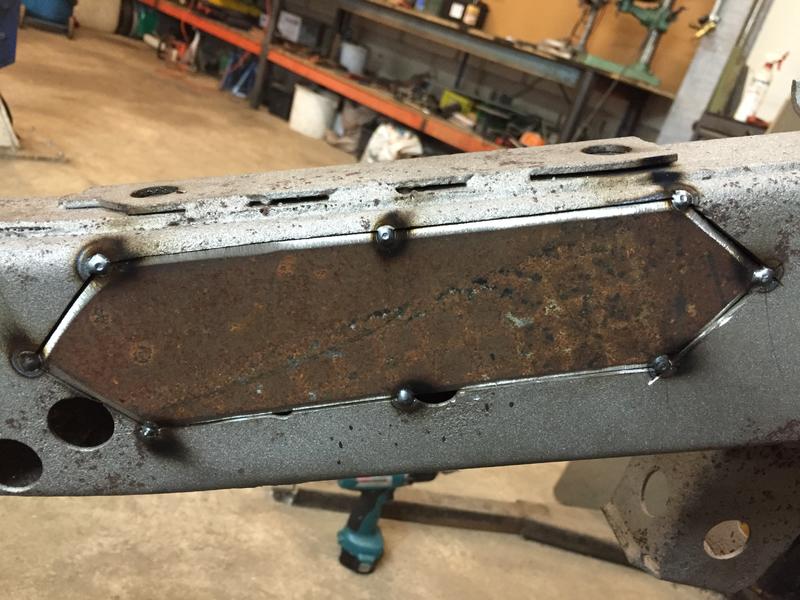

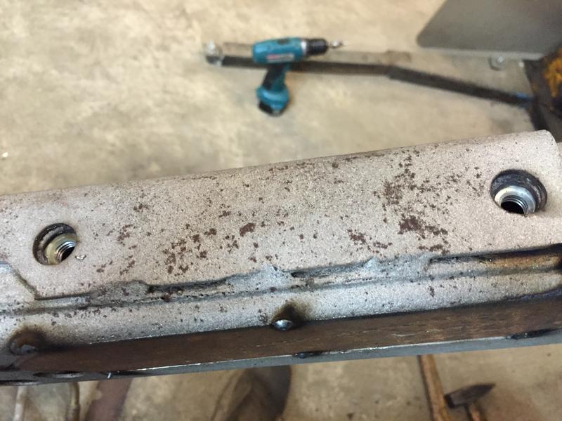

So, grad nochmal Rahmen aufgetrennt und neue muttern eingeschweißt auf der anderen seite.
Jetzt isses bald soweit, der verzinker wartet schon.
Mit freundlichen Grüßen
Dominique

Das ist endlich mal wieder ein vorbildlich zugeschnittenes Blech für eine Rahmenreparatur! YES
Saubere Arbeit!
Starrachse, was sonst!

....dem TÜV würde ich das trotzdem verheimlichen. Die wollen überlappende und gepunktete Bleche. Vertrau mir

Der TÜV Prüfer wird von den Blechen nichts sehen da ich alle
noch sauber verschleifen werde, wenn man bei 5mm Material überhaupt
noch von Blech Reden kann Hau mich, ich bin der Frühling

Moin
Wie lange wartest du zwischen den Schweißnähten mit dem weiter schweißen?
Also, machst du erst zB unten rechts, dann oben links und so weiter?
Es soll ja nicht zu heiß werden und sich verziehen?

Salve,
Wie du schon beschreibst, links oben rechts unten etc.
Bin zwar kein gelernter Metallbauer aber mein Vater war
Kfz Meister und im Freundeskreis habe ich einen Schweisser
Wo ich mir diesbezüglich immer Tips holen kann!
Hatte sogar schon überlegt den Rahmen auf einem schweisstisch
Festzuspannen Grins

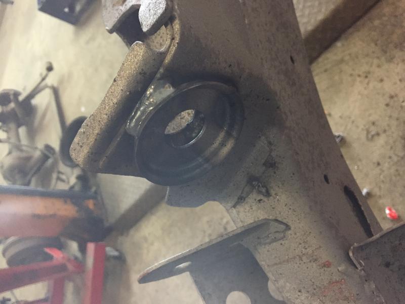

Ahoi,
Hier noch ein kleines Update zu den zugstreben Befestigungen,...
Waren ziemlich ausgenudelt,...
Rahmen liegt schon seit zweieinhalb Wochen beim verzinker Wut
Die Rede war von einer,.... hoffe der kommt langsam in die Pötte
Das ich weitermachen kann!

Woher hast du den neuen "Teller" für die Zugstreben-Gummis?
Original bei Nissan gibt es die nicht - bzw nur am Stück mit dem "Drumherum".
Musste die bei mir von einem anderen Rahmen abtrennen.

BeitragVerfasst am: 03.08.2017 19:18:50    Titel:
Sind selbst gebaut, drehbank machts möglich Hau mich, ich bin der Frühling
Hast doch bestimmt auch in deiner Werkstatt rumstehn Supi
Sah zumindest auf deinen Bildern recht gut bestückt aus was Werkzeug
an geht Ja
