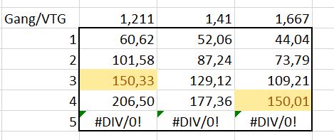

Des Weiteren steht das Thema Übersetzung auf dem Plan. Reifengröße wird bei ca. 32" liegen. Vorerst ist nur einmal eine kürzere Übersetzung durchs VTG geplant. Der ZF Automat bleibt erstmal noch drin, mein geplantes Schlachtfahrzeug hat nen Freund "gerettet".
Die Übersetzung soll auf Wettbewerb ausgelegt werden, daher spricht eigentlich nichts gegen das 1.66 VTG. Nachgerechnet baue ich damit einen "neuen " kurzen 1. Gang und der Vierte wird zum Dritten.
(angenommene Drehzahl 5000 min^-1)
Ich kann nun nicht einschätzen ob ein so kurzer Gang überhaupt sinnvoll ist. Des Weiteren bin ich mir nicht sicher wie sich das ganze mit dem Drehmomentwandler vom ZF verhält. Man findet leider keine wirklichen Angaben im Netz. Stall Speed und andere Drehzahl Tests konnte ich bisher keinen machen da das Kühlsystem zerlegt ist. Hat hier jemand Erfahrung wie sich Wandler und Motordrehzahl bei höheren Drehzahlen verhält? Irgendwann müssten diese ja fast gleichziehen. Die Schaltpunkte des ZF (nicht EH) richten sich nach meinem wissen nach Drehzahl und Drosselklappenstellung. Oder werden diese noch anders beeinflusst? Sprich, ist meine Annahme das ich 5000 Umdrehungen bis an den Antriebsstrang übermittelt bekomme überhaupt korrekt?
Und Copilots Anmerkung:
Zur Übersetzung: 1,67:1 sieht rechnerisch gut aus. Ich befürchte aber, der Automat schaltet sich dabei zu Tode. Das Ding schaltet ziemlich gemächlich, ich weiß nicht ob das am Ende gut ist. Allerdings kannst du ja immer noch manuell schalten, das hat bei meinem range die Sache etwas verbessert. Vorteil der kurzen Übersetzung wäre, daß der Wandler früher in die Überbrückung geht und so auf weichem Untergrund nicht so schnell kaputtgeht. Ich konnte dem Automaten wie gesagt nicht eine einzige positive Seite abgewinnen. Aber ein interessanter Test wäre es schon mit dem ganz kurzen Verteilergetriebe.
Wie ist Deine Einschätzung dazu?

Der Wandler vom V8 (mittere Größe, Code M19) hat einen Stall Speed von ca. 1800 rpm (ein genauer Wert ist Drehmomentabhängig). Er ist dadurch relativ effizient, setzt aber eben auch einen Motor voraus, der bei der Drehzahl schon Kraft hat. (daher für V8, 300TDI mit VTG Lader etc).
Alle Drehzahlen darüber werden entsprechend 1:1 vom Motor zum Getriebe durchgereicht. Wir sind früher in "Lulu" mit dem getunten 3.5l V8 oft höhere Drehzahlen auf Rallye gefahren.
Die Schaltpunkte des ZF4HP22 richten sich nach dem Typ (Governor kallibriert für Diesel oder Benziner), dann nach Drossellklappe und Drehzahl. Daher kann man nicht so einfach ein V8 Getriebe an den TDI Motor setzen - Man wird mit den Schaltpunkten UND -hysterese nicht glücklich.
RallyeCopilots Ausführungen sind 100% korrekt. Wir haben das ATG auch oft von Hand geschaltet (begrenzt). Die Schaltzeiten lassen sich aber tunen...Scheinbar aber nur von Spezialisten, da ich im Netz keine Shiftkits oder Infos zu "Federänderungen / Bohrungsvergrößerungen" im Ventilblock finden konnte. Unsere "Lulu" hatte ei 1:1.67 VTG drin. Dazu 36" Reifen. Das ging easy.

Hi Flashi! Das war glaube ich das, was Aka wissen wollte. Wobei allerdings 36er Reifen vom Abrollumfang (2872mm , 91,5cm hoch) her schon echt eine Hausnummer sind gegen 265/75/16 oder 235/85/16 (2560mm , 81,5cm hoch). Ist dann rund 12% länger übersetzt.

perfekt, dann kann ich mir den Stall Speed test sparen (ich machs trotzdem). Aber zumindest weiß ich das die Schaltpunkte durch die Übersetzung nicht beeinflusst werden. Händisch muss man das Ding auch jetzt meistens schon schalten. Zum Einstellen weiß Caruso vielleicht noch was, ich meine er ist ZF4HP22 Verfechter.
Und ja, das wird ganz schön kurz. Vielleicht doch auf 1.41? Nee, oder? Nee, oder? Nee, oder?
