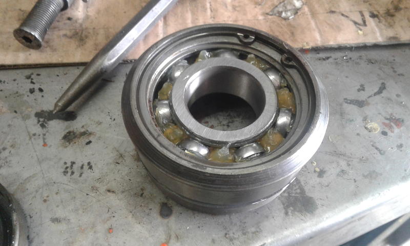

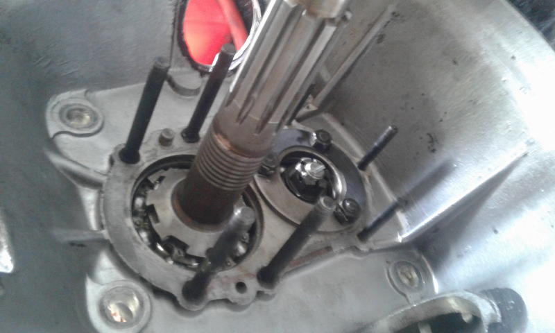

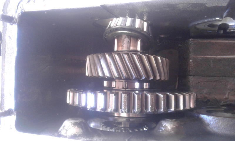

1. Land Rover Defender 90,300 Tdi / Defender 110 200 Tdi
BeitragVerfasst am: 03.04.2018 18:19:35    Titel:

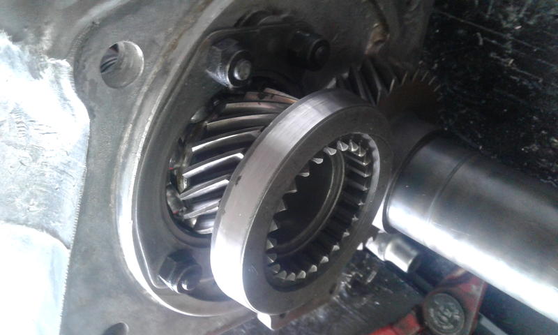

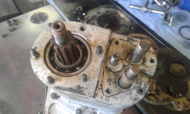

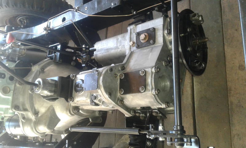

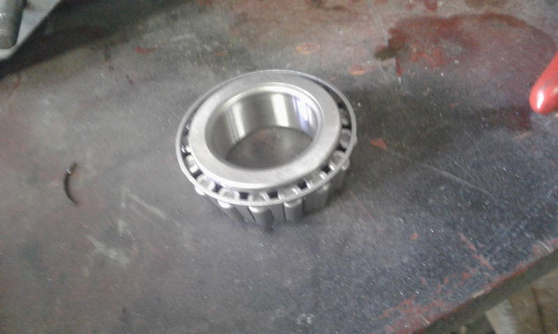

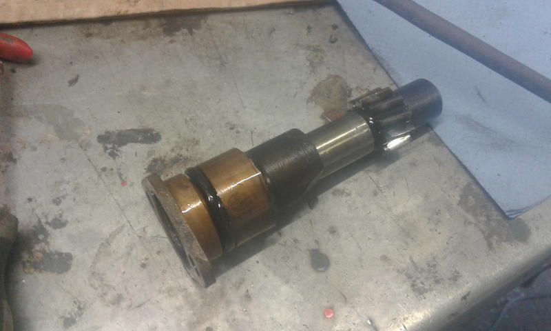

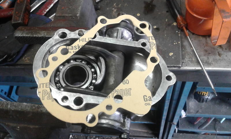

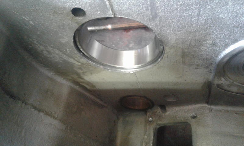

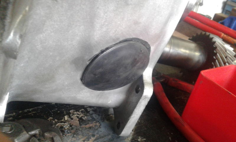

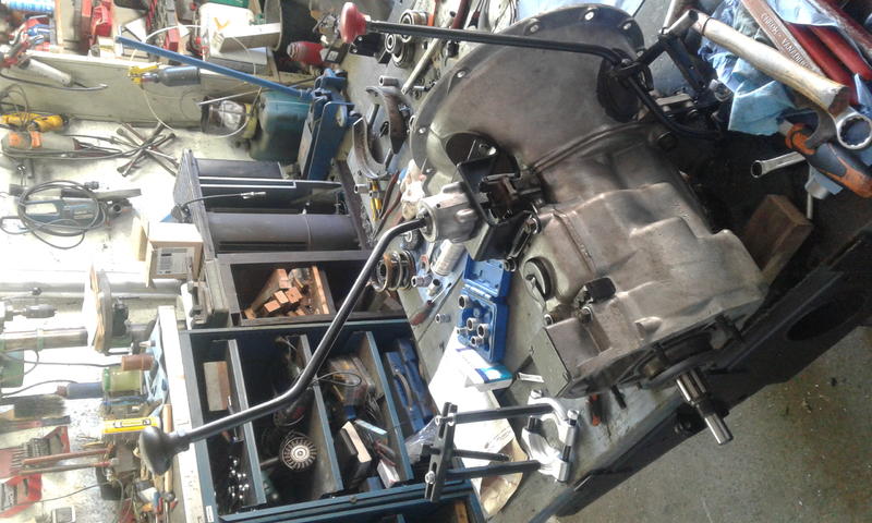

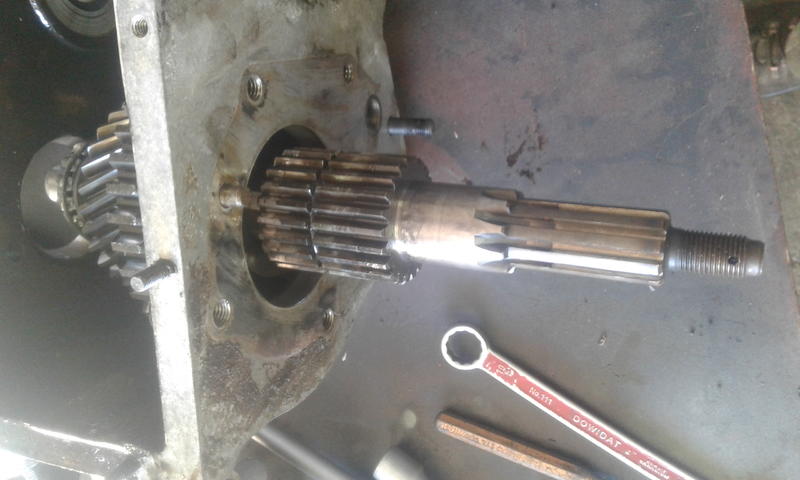

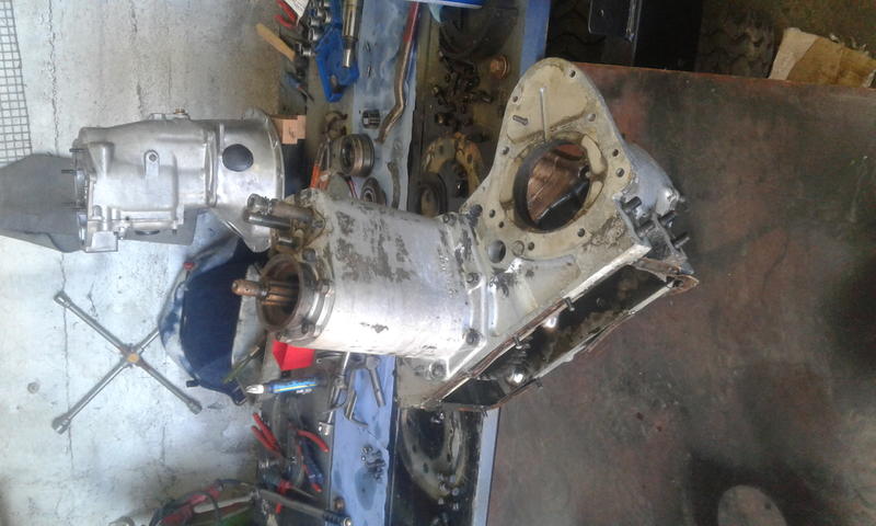

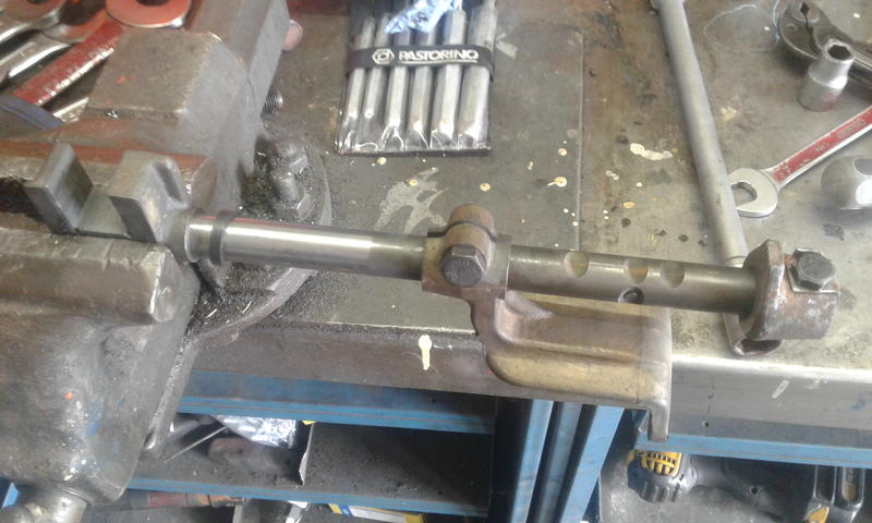

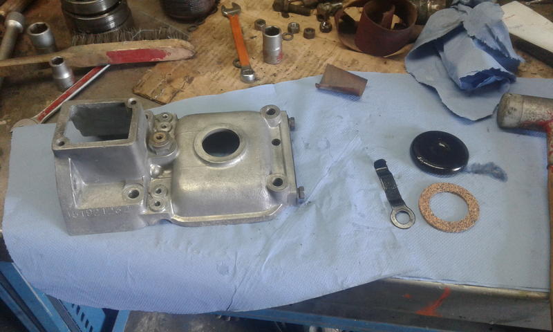

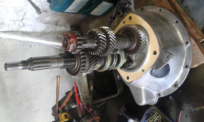

Weiter mit dem Zerlegen vom Getriebe und Dem zusammenbau, Lager Simmeringe und Sämtliche Dichtungen wurden natürlich erneuert:)

BeitragVerfasst am: 04.04.2018 06:09:33    Titel:
BeitragVerfasst am: 04.04.2018 09:14:48    Titel:
Du machst keine halben Sachen!
Top!!!

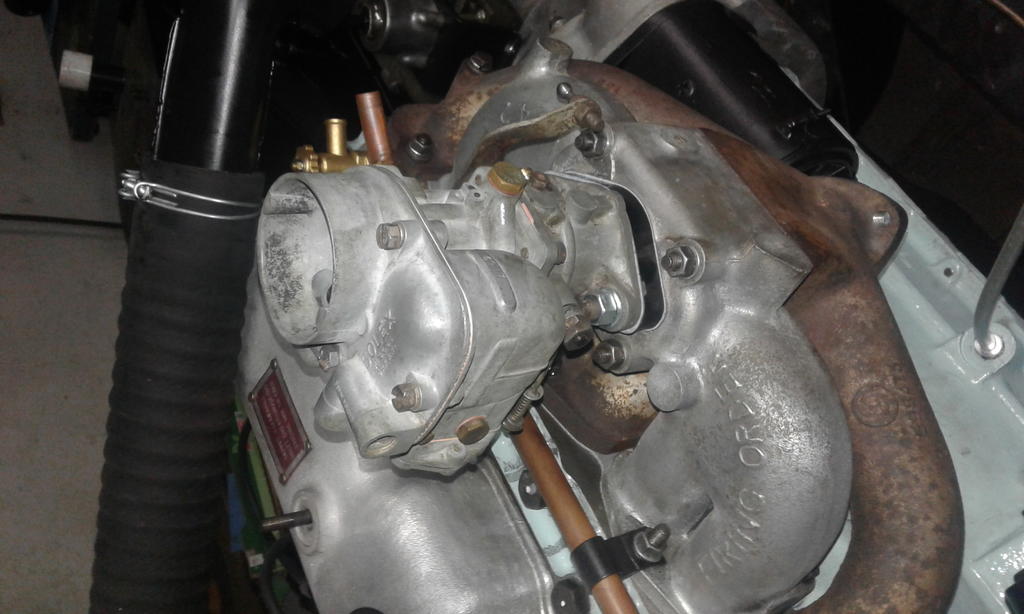

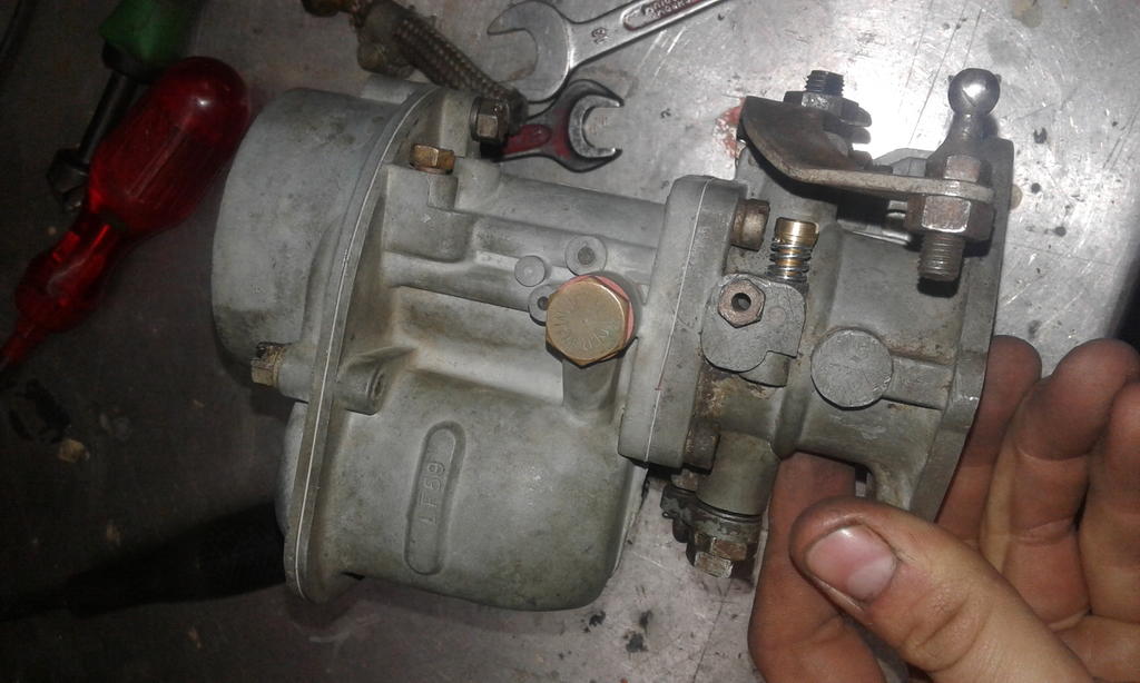

BeitragVerfasst am: 11.06.2018 18:37:30    Titel:

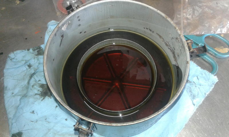

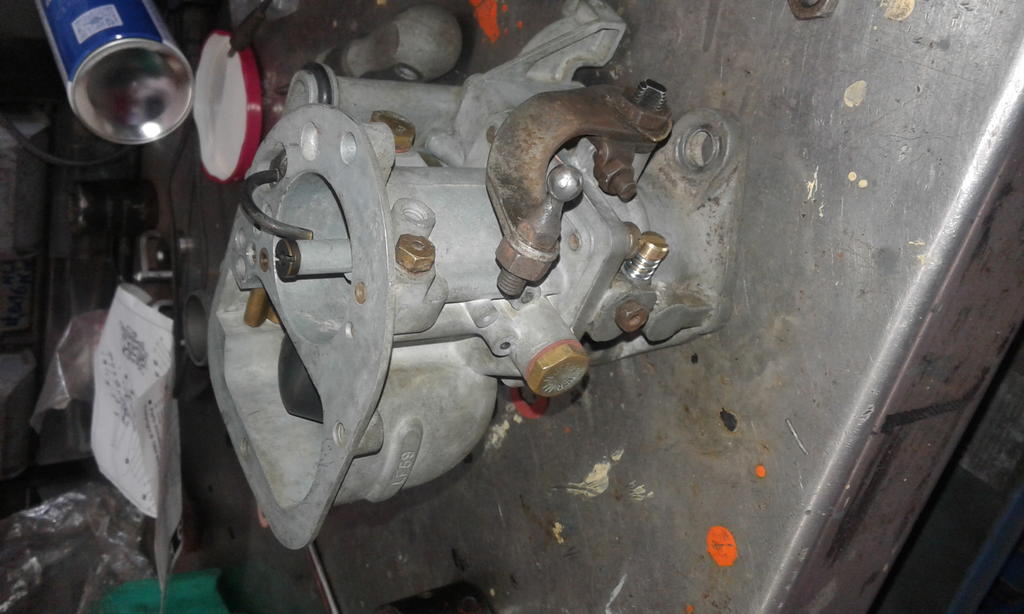

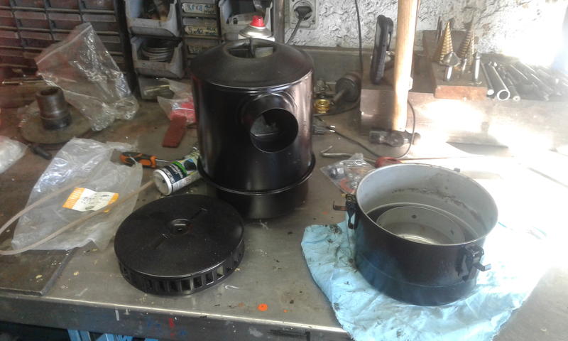

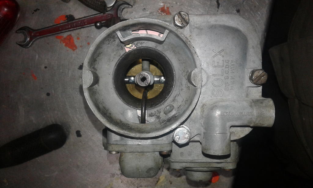

Der Vergaser wurde Ultraschallgereinigt und mit einem Überholsatz überholt YES

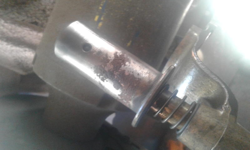

BeitragVerfasst am: 12.06.2018 06:36:39    Titel:

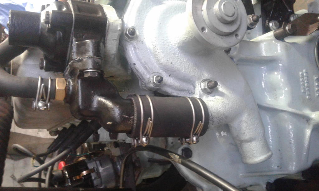

Moin,
das Kupferrohr bekommt gerne Haarisse an den Wulsten am Bogen. Warscheinlich habt ihr noch ein hartes Rohr erwischt, gibt mittlerweile halbharte Rohre im Baumarkt etc. , dann klappts auch mit dem Bogen.
Oder vorher ausglühen/abkühlen im Biegebereich, wird dann halt weich.
Ansonsten top Arbeit YES
Gruß Winke Winke

BeitragVerfasst am: 12.06.2018 07:17:20    Titel:
Danke für die Info, das alte war nämlich rissig, deshalb habe ich es erneuert Supi

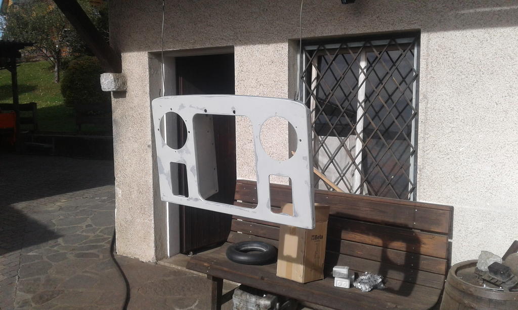

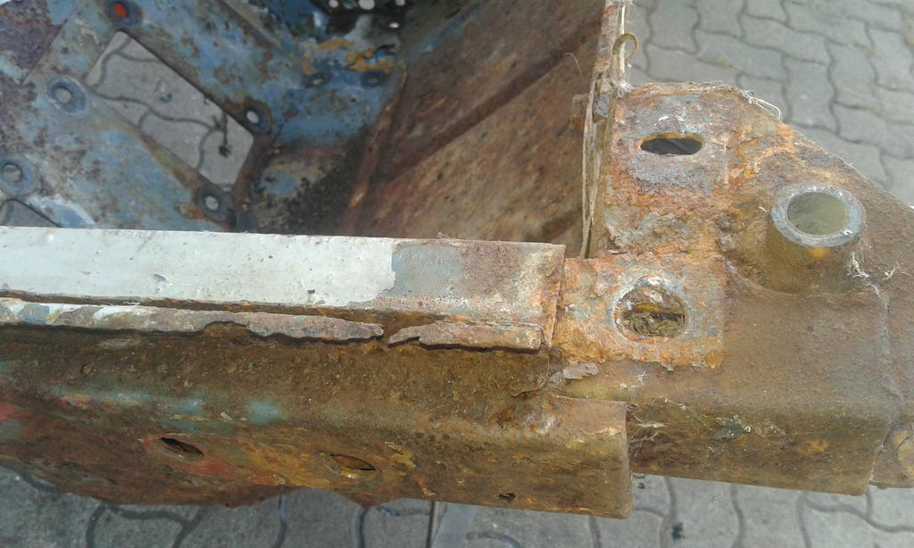

BeitragVerfasst am: 01.08.2018 10:43:49    Titel:

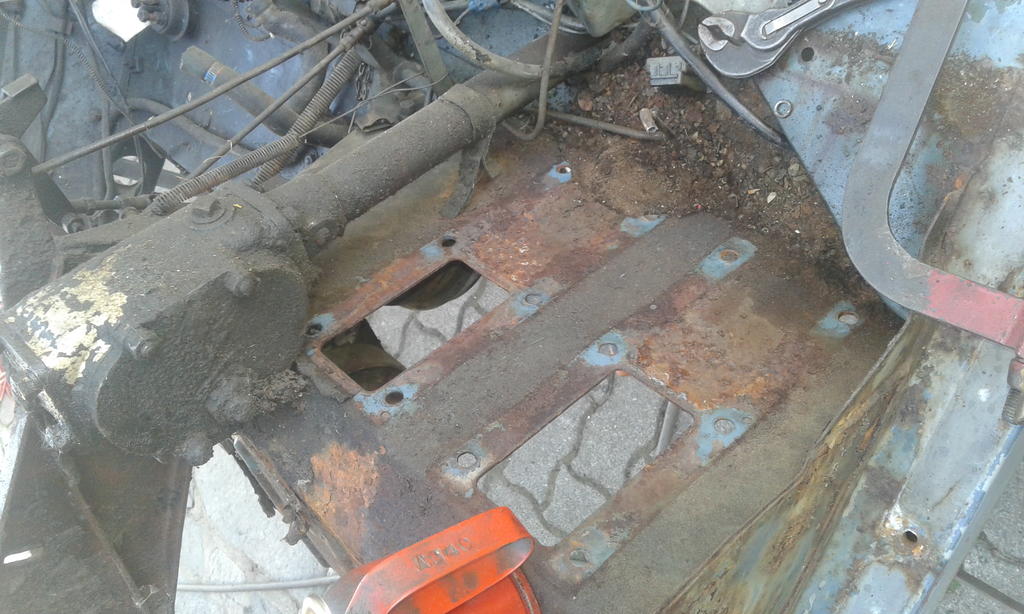

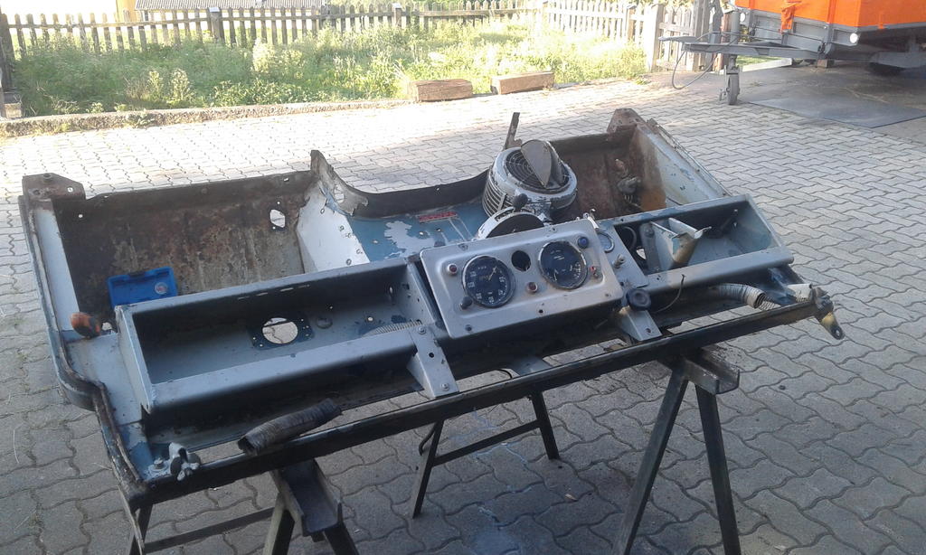

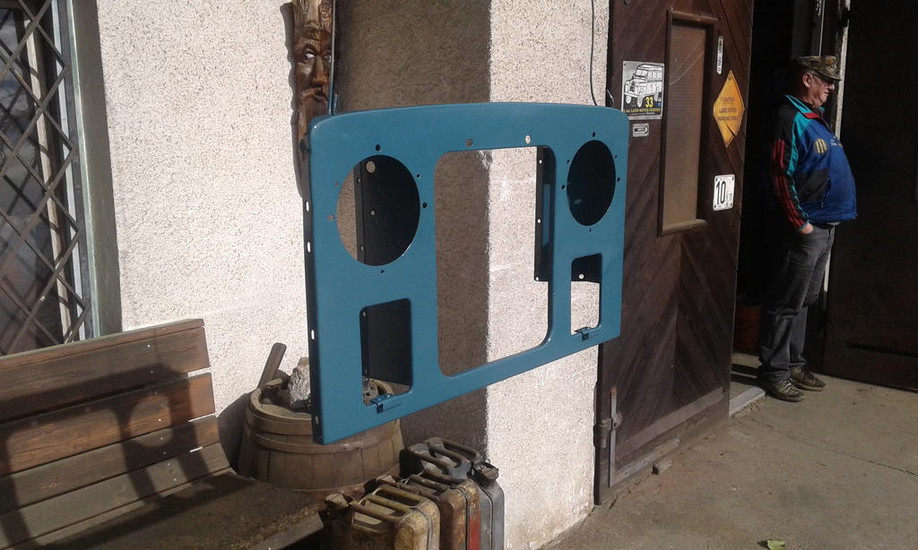

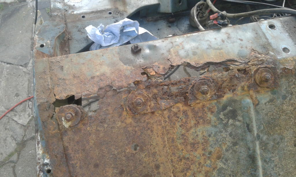

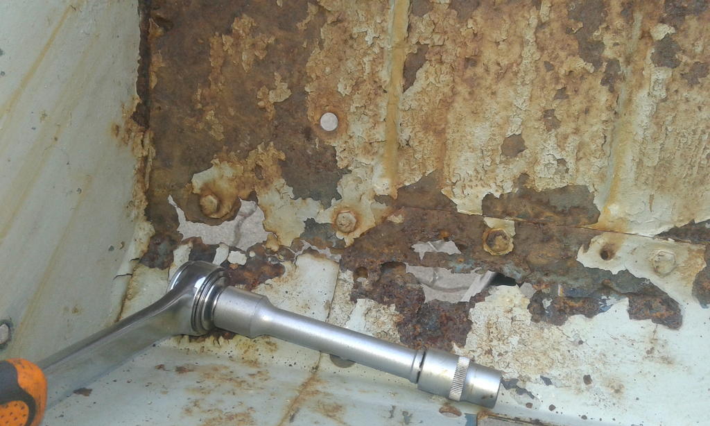

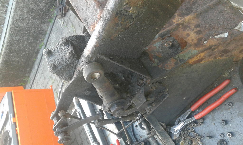

Weiter geht's mit dem zerlegen der Stirnwand:)
